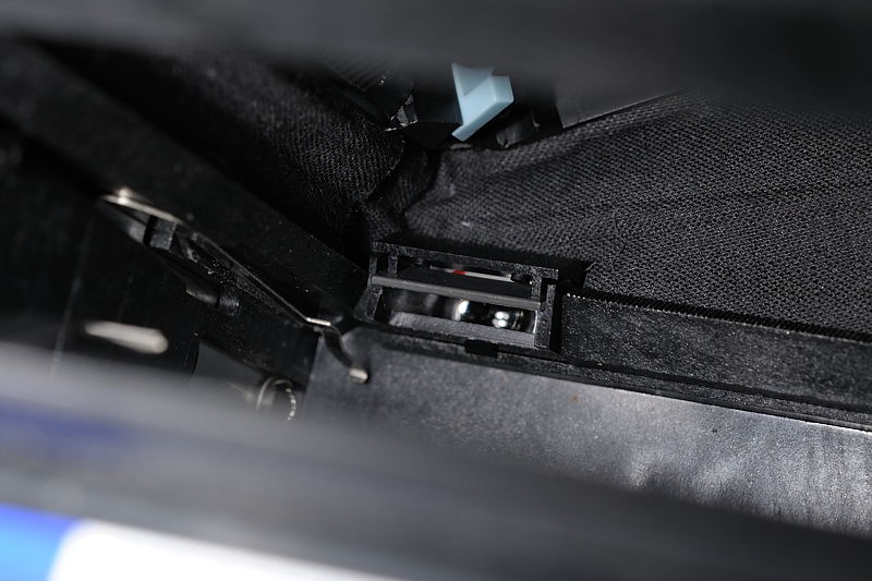

Ich suche eine richtig kleine LED-Dot-Matrix.
Es gibt so winzige Dinger in älteren Analog-Fotoapparaten, mit denen
werden Daten in die Aufnahmen einbelichtet. Über so was ähnliches denke
ich für eine Großformatkamera nach.
Die Anzeige müsste nicht ganz so klein sein, aber eben immer noch sehr
klein. Fünf Millimeter hoch oder weniger wäre z.B. nicht schlecht
Ich denke so an 5x7 Punkte je Zeichen oder ähnlich, acht Zeichen oder
mehr.
Wo findet man so was?

Die "Datenrückwände" für KB-Kameras belichten mit einer in die
Andruckplatte eingelassenen Anzeige, die so konstruiert ist, daß die
einzelnen Lichtquellen optisch voneinander getrennt sind.
Das aber ist bei so einer Punktmatrixanzeige nicht der Fall, hier
befinden sich die auf ein Substrat gebondeten LED-Krümel unterhalb einer
transparenten Abdeckung.
Da sie keine Richtwirkung aufweisen, leuchten sie durch die transparente
Deckschicht auch seitlich, was zu einem sehr matschig-unscharften "Bild"
führt, auch wenn der Film direkt auf der Deckschicht aufliegt.
Der resultierende Effekt entspricht dem, den man erhält, wenn man einen
Kontaktabzug mit einer diffusen Lichtquelle und mehreren Millimetern
Abstand zwischen Negativ und Papier anfertigt.
Du müsstest also eine Projektionsoptik verwenden, was sich bei einer
Großformatkamera sowieso anbietet; sonst müsstest Du Deine Elektronik in
die Planfilmkassetten einbauen.

Linhof MT 4x5.
Es wäre denkbar, eine solche LED-Zeile hinter die Mattscheibe zu setzen,
also innen im Balgenbereich mit 'Blick' in Richtung Mattscheibe bzw.
Film.
Natürlich ist das hinsichtlich der Schärfe ein Problem. Aber auf dem 4x5
Negativ könnte man durchaus eine grössere Anzeige verwenden, bis 5mm
sollte kein Thema sein. Ob das alles so geht ist mir auch noch nicht
klar, aktuell sind es Überlegungen.
Eine Alternative wäre eine einzeilige Punktmatrix, mit dem Datum in
Binärform. Das müsste man ausreichend scharf hin bekommen. Denn es geht
ausschliesslich um die Dokumentation von Datum und Uhrzeit, da würden 32
LEDs vollkommen ausreichen um z.B. einen Unix Zeitstempel
einzubelichten, also die Sekunden seit 1.1.1970. gerade eben wäre das
zum Beispiel der Wert 1334508480 (Sun, 15 Apr 2012 17:48:00 +0100),
binär ist das 01001111100010101111101111000000.

Ja, aber unbedingt mit Projektionsoptik. Sonst ist das wie eine Lampe,
die leuchtet schließlich auch überallhin, das ist nicht nur ein
Schärfenproblem, sondern versaut Dir Deine Aufnahmen, und zwar ziemlich
komplett.
> Ich denke nicht. Und wie sollte das auch gehen?
Im Zusammenhang mit Deiner "Binäranzeige" wäre das realisierbar. In die
Aluplatte der Planfilmkassette werden Lichtleiter eingelassen, die am
Rand Dein Negativ belichten.
Linhof hat mal Planfilmkassetten produziert, die eine fest vorgegebene
Nummer einbelichtet haben.
Wenn Du keine Projektionsoptik hinbekommst, dann bräuchtest Du eine
aufliegende Belichtungseinheit. Die muss beweglich gelagert sein und im
Ruhezustand (ohne eingeschobene Planfilmkassette) ein paar Millimeter in
Richtung Objektiv weggeschwenkt sein. Bein Einschieben der
Planfilmkassette muss die Belichtungseinheit hingegen auf den Planfilm
geschwenkt werden; wenn sie rundherum mit Moosgummi o.ä. abgedichtet
wird, versaust Du Dir auch nicht den Rest des Negatives.
Das ließe sich mit einem von der Unterkante der Planfilmkassette
betätigten Hebel bewerkstelligen. Ich kenne jetzt das Rückteil Deiner
Linhof nicht; ich kann da nur von meiner Plaubel extrapolieren, aber das
sollte ein Feinmechaniker hinbekommen können.

Eine Projektionseinheit gibt es in einigen Polaroid-Kameras. Allerdings
keine Punktmatrix sondern nur 6 mal 7-Segment. Das Datum (Uhrzeit) wird
von vorne auf das Bild projiziert.
John
Wenn das tatsächlich ohne Kontakt mit dem Film auskommt, dürfte das eine
ziemlich gut geeignete Lösung sein. Bei Kontakt mit dem Film ist eine
Mechanik wie von mir weiter oben beschrieben erforderlich, weil der Film
versenkt im Rahmen der Filmkassette liegt, und der Rahmen beim Einsetzen
der Filmkassette an der Optik vorbei muss -- und (das hatte ich noch gar
nicht berücksichtigt) der Schieber natürlich auch.
Also sollte sich das Ausschlachten so einer Polaroid lohnen.
