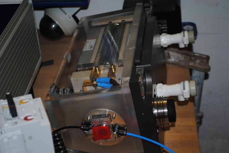

von Michael R. (michael_r29)
Peter schrieb:
> Mich würde ehrlichgesagt mal das Lasermodul interessieren. Datenblatt...
Da gibst kein Datenblatt für. Das einzige was ich habe ist eine Messung
der slope Effizienz mit ner kurve (ca. 5 W/A)
Modul ist auch eher untertrieben. Es handelt sich um einen
Diodengepumpten ND-YAG Kopf.
Im Prinzip ein ND-Yag Stab mit zig dioden barren aussenrum. Gekühlt wird
mit VE-Wasser ( um die 30 l/min).
Ich hänge ein Foto vom Kopf an.
Danke an alle anderen mit Ideen und ebay links. Ich werde die mal
beobachten aber bin trotzdem nicht abgeneigt auch einen eigenbau zu
machen. Da das ganze privat und nicht eilig ist schau ich mir mal die
Netzteilvorschläge an.
Autobatterien sind eher schlecht. Die Dioden sind zwar robust aber es
gilt das selbe wie bei allen LD`s... Zu viel I oder U -> Tot
Ich könnte (theoretisch) den Kopf öffnen und die Reihenschaltung der 4
Seiten aufdröseln. Derzeit sind es 4 in reihe geschaltete Arrays. Die
notwendige Spannung geht dann runter, und ich denke das des wesentlich
einfacher wäre. Aber dazu müsste ich halt den Kopf öffnen (versiegelt
und mit entfeuchtungspatronen bestückt).
Ich meld mich nochmal im laufe des abends mit anderen Bildern
(resonator, auskoppeloptiken usw.) Evtl. kann ich dann was konkretes
nachfragen.
VIELEN DANK AN ALLE !
Lg
Micha
Ben _ schrieb:
> Sich außer den Augen gleich noch ein wenig mehr wegbrennen...
> Die Reihenschaltung würde ich nicht aufheben. 90V/100A sind einfacher zu
> handhaben als 22,5V/400A.
> Die Autobatterien retten Dich nicht vor der Notwendigkeit einer
> Stromregelung, aber sie können Dir den Strom liefern... Ansonsten viel
> Spaß mit dem Kraftstromanschluß wegen der 9kW. Eine normale Steckdose
> macht spätestens bei 3,7kW Feierabend.
Denke das keiner die Gefahr extra erwähnen muss. Der Aufwand ist extrem.
Der gesamte resonator musste neu aufgebaut werden.
Vergesst jede schutzbrille bei direktem treffer. Videokamera NUR UND
Brille gegen diffuse reflekte bei minimum leistung. Definitiv kein
Spielzeug odgl.
Ich muss etwas weiter ausholen um die Diskrepanz zwischen 9 und 3 kW zu
erklären.
Laut rofin-sinar ist der Kopf (laut messung) spezifiziert:
Uf=95V Ith= 8,9 A If=84,5 A das ist 100% - laut messung geht die
Kennlinie bis 125% - denke das ist deren safe-margin oder für die
Lebensdauer..
Das Netzteil was orginal dazu gehörte bestand aus 10x 600W Vigor DC/DC
Wandler + drumherum. Die technischen Daten waren 100V 62A. 400V 3phasig
natürlich. Dieses NT ist aber defekt (3 der vigor waren undicht
(magic-smoke..))
Was etwas seltsam ist: Auf den Diodenarrays selbst steht U=22V I=50A.
Entweder ist das obsolete oder einer der Parameter passt nicht. Die
Messung von rofin stimmt (der laser war produktiv in einer SLM
Anwendung). Die Seriennummer des Kopfes ist identisch mit der in der
Messung.
Evtl. ist da noch was parallel geschalten, das erkennt man von außen
nicht. Da sehe ich nur die vergoldeten was-auch-immer (kupfer?) Stege
zwischen den Arrays. Hat jemand ne Flow-Box mit den maßen 100x60x60 cm ?
Dann könnte ich ihn mal aufmachen.
Bisher hatte ich 3x LaborNT Reihe aber da ist halt bei 30 A schluss
(zumindest was ich da hab). Außerdem musste ich da bei 2 LaborNTs die
Regelung umbauen weil die Fremdspannung gar ned so mochten.

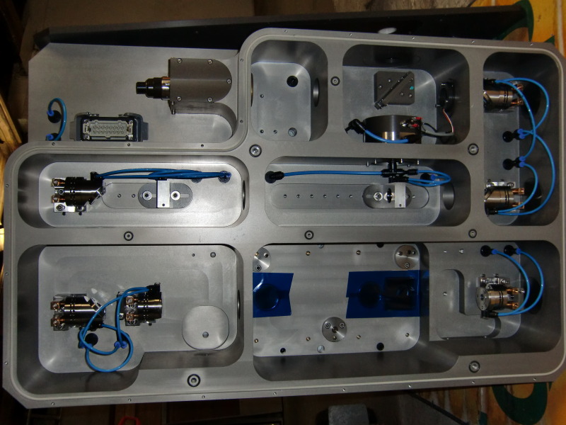

Es ist ein Diodengepumpter CW ND-YAG.
Ursprünglich war er in einer SLM anwendung (Lasersintern).
Er wird den bisherigen CO2 Laser in einer CNC-Schneide ersetzen.
Auf dem Bild oben ist nur die pumpkammer (dioden und nd-yag stab).
Der resonator ist extern. Angehängt ein Bild von der ganzen einheit. Die
Pumpkammer sitzt unten mittig. Oben links ist die Einkoppeloptik der
glasfaser. Das runde graue rechts oben ist der strahlfang. Im gleichen
feld an der rechten wand sitzt der pilotlaser. Wenn interesse besteht
stelle ich noch mehr Bilder rein.
Mal sehen ob ich noch andere NTs finde in der preisregion. Aber nach
euren Meinungen wird es das wohl werden. Von Selbstbau oder umbau sehe
ich mal ab und hol mir da erst weitere erfahrung bevor ich sowas wage.
Viele Grüße
Michael

von Sascha W. (arno_nyhm)
Wow, das ist aber wirklich mal ein netter Laser... Ich könnte Dir einen
KDP-SHG/THG in der richtigen Größenordnung anbieten, z.B. für eine
Mörder-Disco-Nacht (im wahrsten Sinne des Wortes)? ;) Aber im ernst: THG
könnte für dich ja vielleicht tatsächlich interessant sein - solltest Du
tatsächlich Interesse haben, kannst Du mir ja eine Nachricht schicken!
Mal ein paar Fragen: Bist Du dir sicher, dass es sich um das graue
Objekt mit Thermoschalter wirklich um einen Strahlenfang handelt? Wenn
ja: Wie wird dieser denn in/aus den normalen Strahlengang bewegt?
Für mich sieht das mehr nach einem Leistungsmesser aus - mit einem
Strahlteiler im 45°-Winkel fest im Strahlengang.
Allerdings kann ich auch den Pilotlaser nirgends erkennen, wo wird der
denn in den Hauptstrahl eingekoppelt? Ich sehe nebst den genannten
Komponenten nur gekühlten Optiken - womit werden die eigentlich in dem
Gerät gekühlt? Wasser oder Pressluft? Sollte das tatsächlich eine
Wasserkühlung sein, hätte ich aber mächtig Sorge, dass mir der ganze
Apparat irgendwann unter Wasser steht - bei den vielen Schläuchen und
Festo-Schnellverbindern...
Mehr Bilder wären toll (wobei ich scheinbar der einzige bin, den das
stark zu interessieren scheint?!) - Solltest Du Fragen zu der Laserei
haben (auch was die 'harten' Sachen angeht, Resonatorlayout oder den
Aufbau innerhalb der Pumpkammer), würde ich mich gern anbieten Dir diese
zu beantworten und zu helfen! Laser sind eines meiner Fachgebiete, wobei
nicht speziell die Materialbearbeitung, sondern eher
Hochenergie-Kurzpuls-Systeme in wissenschaftlichen Anwendungen.
Btw. noch eine Frage: Weißt Du wie groß der Nd:YAG-Kristall ist?
Solltest Du das noch lesen, lass doch mal etwas von Dir und Deinem
Projekt hören!
