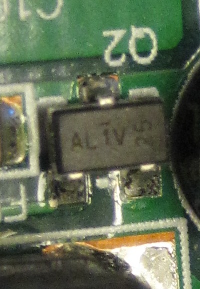

durch ein falsches Netzteil (zu hohe Spannung) wurde die externe
Festplatte geschossen. Auf dem PCB der Festplatte habe ich die beiden
TVS-Dioden bereits getauscht und die Festplatte läuft auch wieder.

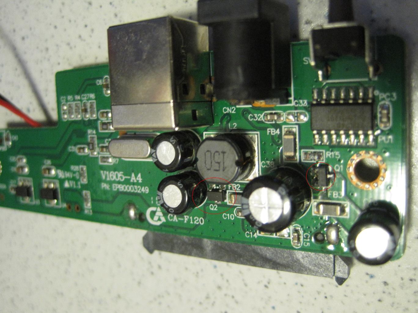

Problem ist derzeit noch das externe Gehäuse mit USB<->SATA PCB.
Auf dem PCB findet sich folgendes Bauteil Q1 (siehe Bild), welches auch
zerstört wurde. Das zerstörte Bauteil hatte einen Riss im Gehäuse. Das
gezeigte Bild stammt von einem identischen Bauteil (Q2) auf der Platine.
Marking Code: AL 1V 25
Meine Idee war, dass es sich um einen Transistor mit integrierten
Vorwiderständen handelt (siehe angehängtes Datenblatt). Hier passt der
Marking Code zumindest mit AL1. Ich habe also das defekte Bauteil
ausgelötet, durch einen Transistor TYP BCR 133 (R1 = 10kOhm; R2 =
10kOhm) ersetzt. Laut Datenblatt (siehe Anhang) dürfte kein R2 vorhanden
sein (falls es denn das richtige Bauteil ist), hatte jedoch keinen
passenderen Transistor mit int. Vorwiderstand.
Problem ist, dass die die Festplatte im externen Gehäuse nicht anläuft.
Das USB-SATA PCB wird beim Anschluss an den PC jedoch als leeres
Wechsellaufwerk erkannt. Denke also, dass das ersetzte Bauteil
vielleicht doch kein Transistor ist, die Daten des ersetzten Teil derart
vom BCR 133 abweichen, dass die Platine nicht funktioniert, oder aber
noch weitere Bauteile auf der Platine zerstört wurden.
Zunächst würde ich jedoch gerne wissen um was für ein Bauteil es sich
genau handelt.

Sofern es der aus dem Datenblatt ist würde ich übrigens aufgrund des
package-markings darauf schließen, dass dieser nur einen Basiswiderstand
hat welcher 10kOhm beträgt (S.1, rechte Tabelle, GA4A4Z).

In Bezug auf Bauteil GA4A4Z: Den hatte ich auch in Verdacht, daher der
BCR 133 mit R1 = 10kOhm und R2 = 10kOhm, den ich ersatzweise eingelötet
habe.

Oder versuch herauszufinden was das Bauteil macht. So kompliziert sind
die Dinger nicht.
Auf der Unterseite ist der Adapterchip, oben drauf ist vermutlich der
Schaltregler mit Spulen (Der Regelchip darunter?) und rechts ist noch
irgendeine andere Schaltung. Das sollte man herausbekommen was die macht
und wie man sie reparieren kann.
