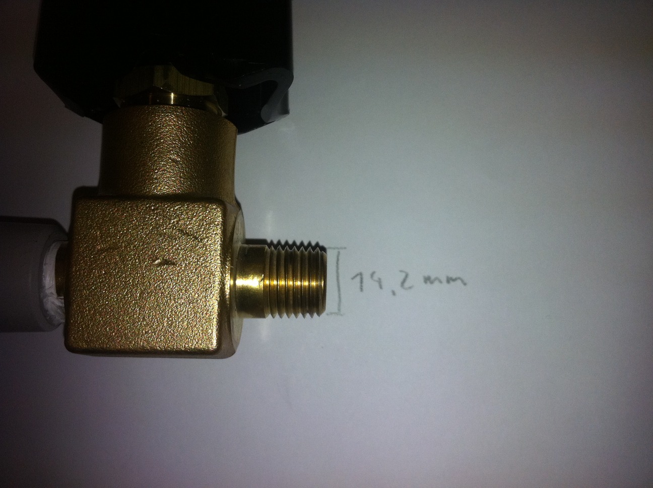

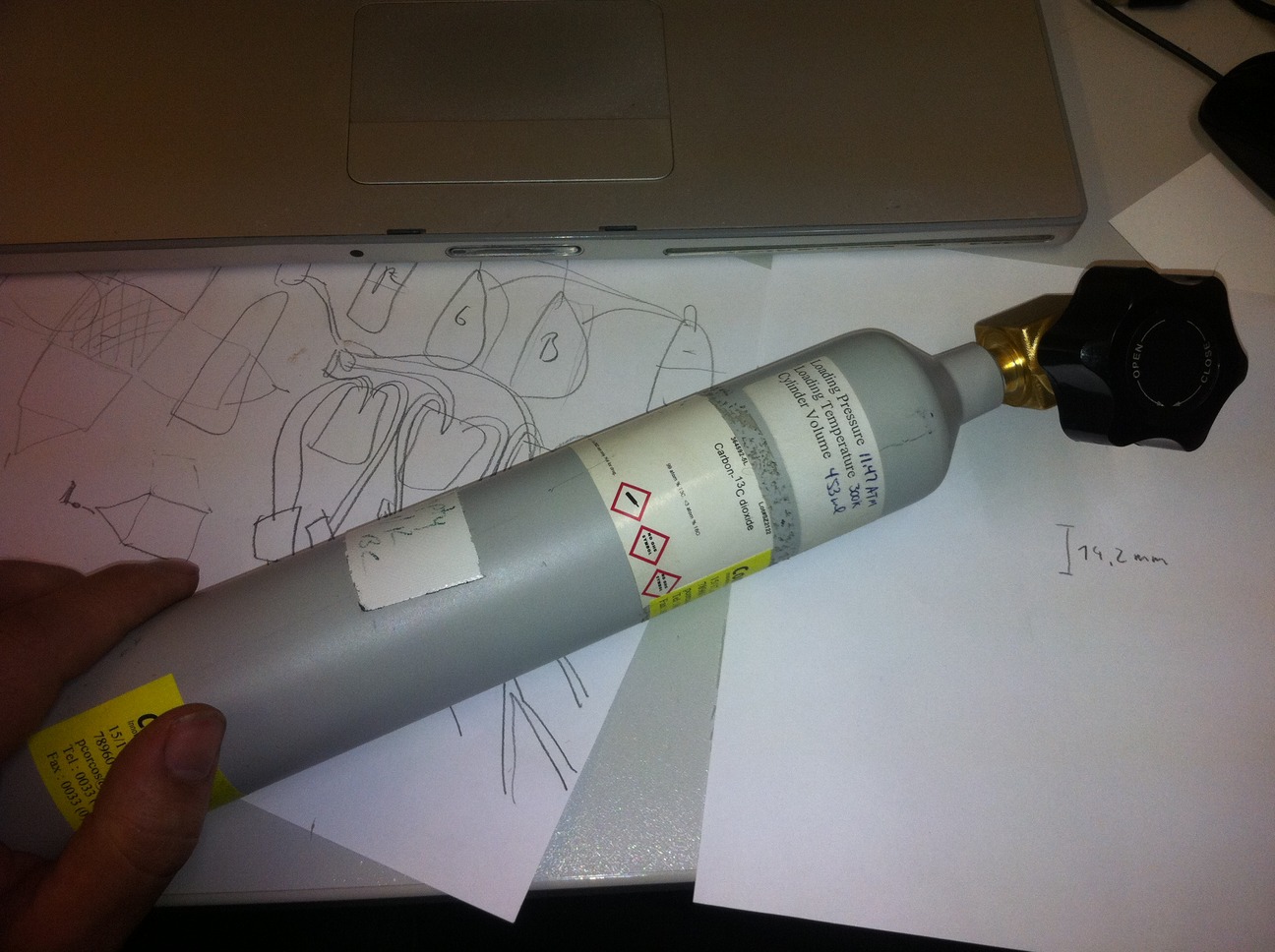

Ich habe eine Gasflasche unbekannter Herkunft, die ich gerne als
Druckluftspeicher verwenden will.
laut Aufdruck war in der Flasche C-13, CO2
Aber was ist das für ein Gewinde???
ich weiß, dass Gasflaschen spezielle Gewinde haben, aber welches hat
diese hier? Außendurchmesser ist ungefähr 14,2 mm ich finde kein
passendes.
was kann das sein? und wie bekomme ich da einen Schlauch dran?

Sieht nach einem Rechtsgewinde aus. Vielleicht aber in Zoll?
von Ich (Gast)
Dürfte 1/2 Zoll sein.
Bei 14,2 mm Außendurchmesser? Wohl kaum.
http://www.pfeffer.ch/gewinde.htm
Könnte möglicherweise UNF 9/16" oder UNEF 9/16" sein. Abgesehen vom
Durchmesser ist auch die Steigung wichtig, die hat der gas-guy natürlich
nicht abgemessen.

Hm cooles relikt, wahrscheinlich aus einem Krankenhaus - ich will nicht
wissen, was der Inhalt (wohlbemerkt sehr wenig - diese kleinvolumige
flasche nur bis 11.47ATM befüllt) gekostet hat!

Sieht nach einem konischen Gewinde aus. Könnte ein konisches NPT oder so
was sein, das wird bei sowas gerne verwendet.
Guck vielleicht mal hier rein, ob da was passendes dabei ist. Ich geh
einfach davon aus, dass es irgendein Standardgewinde ist.
http://swagelok.de/downloads/WebCatalogs/DE/MS-01-147.pdf

Es kann sein, dass die Messung von 14,2mm ungenau gewesen ist. es könnte
auch 13,... sein. (habe keine Messschieber hier)
die Steigung sind ungefähr 19 pro Zoll.
damit könnte es ein G1/4 Zoll Gewinde sein. (das hat auch 19 Steigungen
pro Zoll und 13,16mm Aussendurchmessser.)
Wenn es zu groß ist um in eine G1/4 Mutter zu passen, könnte ich es doch
mit einem G1/4 Gewindeschneider runter drehen. solang die Steigung die
gleiche ist, sollte das doch funktionieren oder?
Ähm, wie kommst du dann auf deine 14,2 mm?
Dann wird's wohl ein G1/4" Rohrgewinde sein, passende Anschlüsse dazu
sind z. B. als Druckluftarmatur üblich und in jedem Bauhaus oder in
jeder Werkzeughandlung zu bekommen.
http://www.gewinde-normen.de/whitworth-rohrgewinde.html
http://www.gewinde-normen.de/kegeliges-whitworth-rohrgewinde.html

Das ist eine sogenannte "Lecture Bottle". Dafür braucht man so etwas:
http://www.sigmaaldrich.com/catalog/product/aldrich/z187224?lang=de&region=DE
Falls Du mal einen Eindruck davon bekommen möchtest, was so etwas
kostet:
http://www.sigmaaldrich.com/catalog/product/aldrich/364592?lang=de&region=DE
Für medizinische Zwecke wird das wohl kaum oder nur in der Forschung
benutzt. 13C ist ein NMR-aktiver Kern
> http://www.sigmaaldrich.com/catalog/product/aldric...
Wenn ich mir das Bild so ansehe: den Teil hat er schon. Ihn interessiert
was das Gewinde am anderen Ende ist. Ich vermute nach wie vor, dass es
sich um ein konisches NPT handelt.

von Dichter (Gast)
Um mal das Rätsel aufzulösen: Es handelt sich um 3/8" NPT-Gewinde

es ist glaube ich ein 1/4 zoll NPT gewinde. das hat nämlich 13,6 mm
Aussendurchmesser.
@ Dichter: wie kommst du auf 3/8?

Da man recht gut sieht, dass das Gewinde an dieser Gasflasche keglig
ist, wird es wohl kaum NPT sein - ich gehe davon aus, dass es sich um
das eher garstige (weil sehr exotisch) NGT-Gewinde (3/8") handelt - das
habe ich schon an derartigen Flaschen von einem anderen Lieferanten
gehabt.
von gas-guy (Gast)
NPT ist doch keglich:
http://www.gewinde-normen.de/npt-rohrgewinde.html
aber warum denkt ihr 3/8 und nicht 1/4 ?
