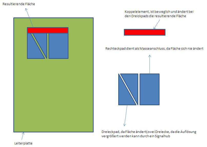

Hallo Leute,
ich hätte eine wichtige Frage. Ich möchte meine Kapazität meines
Kondensators erhöhen und möchte daher die Dielektrizitätskonstante
erhöhen, indem ich auf meine Kupferpads ein Tesafilm draufklebe
(epsilonr = ca.2), aber dann hab ich ja zwei Dielektrika. Meine Frage
lautet an der Stelle, muss ich dann die Kapazität für die einzelnen
Dielektrika berechnen und anschließend eine Reihenschaltung für die
gesamte Kapazität berechnen? Ich hab mich im Internet etwas schlau
gemacht und die meisten Leute behaupten das. Ich hab meine Kapazität mit
zwei Dielektrika berechnet, aber meine gesamte Kapazität wird dadurch
nicht besser, sondern schlechter, da in einer Reihenschaltung die
gesamte Kapazität kleiner als die kleinste Kapazität ist. Zudem MUSS als
ein Dielektrikum Luft sein, da ich sonst die Funktion eines Wegsensors
nicht realisieren könnte.

Wie wäre es, wenn du erstmal sagst wozu das genau dienen soll und wie
die Rahmenbedingungen aussehen, dann kann man vielleicht gleich eine
bessere Lösung finden. Auf welche pds hast du das tesa geklebt?  Wie
sind die Angeordnet? Wie Floh schon sagte, Skizze hilft.

D.h. die Luft ist das variable - dann kannst du an dem Messkondensator
nichts sinnvolles ändern ausser die Fläche zu vergrössern, denn ein
zusätzliches Dielektrikum würde ja die Kapazität um einen konstanten
Betrag ändern, wie auch immer, also kannst du gleich einen
Zusatzkondensator anschliessen, was wesentlich einfacher ist.

Ja, solange man von einem homogenen Feld ausgehen kann. Dann kannst du
dir am Übergang zwischen den beiden Dielektrika eine Metallfolie
eingezogen denken, und schon hast du zwei in Reihe geschaltete
Kondensatoren.
> Ich hab meine Kapazität mit zwei Dielektrika berechnet, aber meine
> gesamte Kapazität wird dadurch nicht besser, sondern schlechter, da in
> einer Reihenschaltung die gesamte Kapazität kleiner als die kleinste
> Kapazität ist.
Wenn nach dem Applizieren des Tesafilms der Plattenabstand gleich
bleibt, wird die Gesamtkapazität größer. Ich vermute aber, du
vergrößerst den Plattenabstand so weit, dass der Luftspalt gleich groß
ist wie vorher ohne Tesafilm. Damit schaltest du den "Tesakondensator"
in Reihe zum ursprünglichen "Luftkondensator", was die Kapazität
natürlich verringert.
Ist die minimale Größe des Luftspalts fest vorgegeben, ist die Kapazität
dann am größten, wenn du die Platten in genau diesem Abstand ohne
zusätzliches Dielektrikum positionierst.
Du könntest aber anstelle der Luft ein flüssiges Dielektrikum (z.B. Öl)
verwenden. Dadurch wird die Kapazität ebenfalls erhöht, ohne dass die
Beweglichkeit der Platten zueinander eingeschränkt wird.
