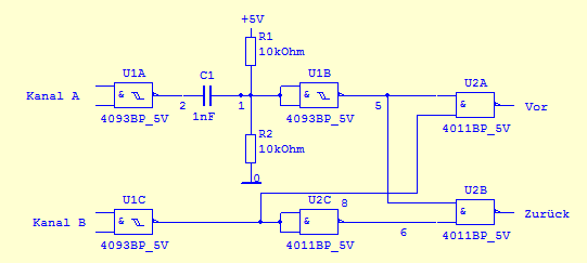

ein minimaler Flankenabstand definiert. Schafft der Mikrocontroller es
nicht diesen Flankenwechsel zu verarbeiten, muss ein
Richtungsdiskriminator und ein Hardware-Zähler her. Hier gibt es noch
mehr Hinweise für eine Erfassung der Geschwindigkeit:
http://imperia.mi-verlag.de/imperia/md/content/ai/ae/fachartikel/ei/2008/07/ei08_07_030.pdf
VG  Horst
