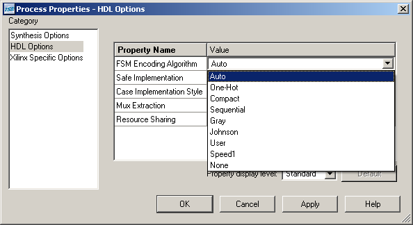

in der ISE die Codierung der SM vorgeben. Evtl ist dort eine Codierung
wie "one hot" eingestellt, dann werden deine vier Zustände mit 4
Flipflops codiert, und dann kann es verbotene Zustände geben, in denen
sich die SM aufhängt.

auf dem Rechner hier habe ich nur die 10.1 installiert. Dort kannst du
die Einstellung über einen Rechtsklick auf Synthesize XST -> Properties
-> HDL Options einstellen. In anderen Versionen muss es nicht genau so
heißen, aber ähnlich.

zu dem Punkt Synthesetool erkennt Statemachine:
Beim Schematic sind tatsächlich 4 FlipFlops zu erkennen. Ich durchschaue
das Schematic nicht ganz, aber es sieht nach einer OneHot-Codierung aus.
Beim Menuepunkt "FSM Encoding Algorithm" war "Auto" eingetragen.
Ich habe das RESET-Signal erstmal wieder rausgenommen (war eh nur um zu
prüfen, ob man einen augenscheinlichen "00" state auf "00" resetten
kann)
und ich habe "FSM Encoding Algorithm" auf "None" gesetzt damit
funktioniert

"FSM Encoding Algorithm" wurde wieder auf "Auto" gesetzt. Im Schematic
konnte ich jetzt keine OneHot-Codierung finden. Daher habe ich
"FSM Encoding Algorithm" auf "OneHot" gesetzt ich konnte aber immer noch
keine OneHot-Codierung im Schematic finden. Die "Auto" und "OneHot"
Versionen habe ich getestet (diesmal mit Funktionsgenerator) und auch
diesmal hängt nichts.
Fazit:
An sich war die Gray-Codierung nicht falsch, aber das Synthesetool
hat eine OneHot-Codierung daraus gemacht und die knirscht, weil das
RESET_IN-Signal dadurch nicht (mehr?) synchronisiert war.
Ich danke Euch, ich war nämlich kurz davor meinen Verstand zu verlieren,
abgesehen davon fallen mir spontan drei Stellen ein, bei denen diese
Art Fehler auch noch dazwischen funkt.
Gruß, Patric
