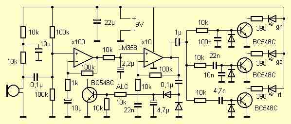

LED Lichterorgel
Gast #2639329
ja ich weiss ich hab die datei als .jpg hochgeladen aber sie ist ja
nicht gross ;) hoffe das geht noch inordnung
Also meine Frage ist was ich für eine Diode in den frequenzfiltern
einbauen muss?
Also den Mikrofonverstärker wollte ich eh weglassen und direkt das
lautsprecherdignal an die 10k widerstände anschliessen...
Weil ich kenn mich mit Dioden noch nicht so aus ^^
Wenn ihr noch andere Angaben braucht fragt einfach.#
Danke,
Julius
