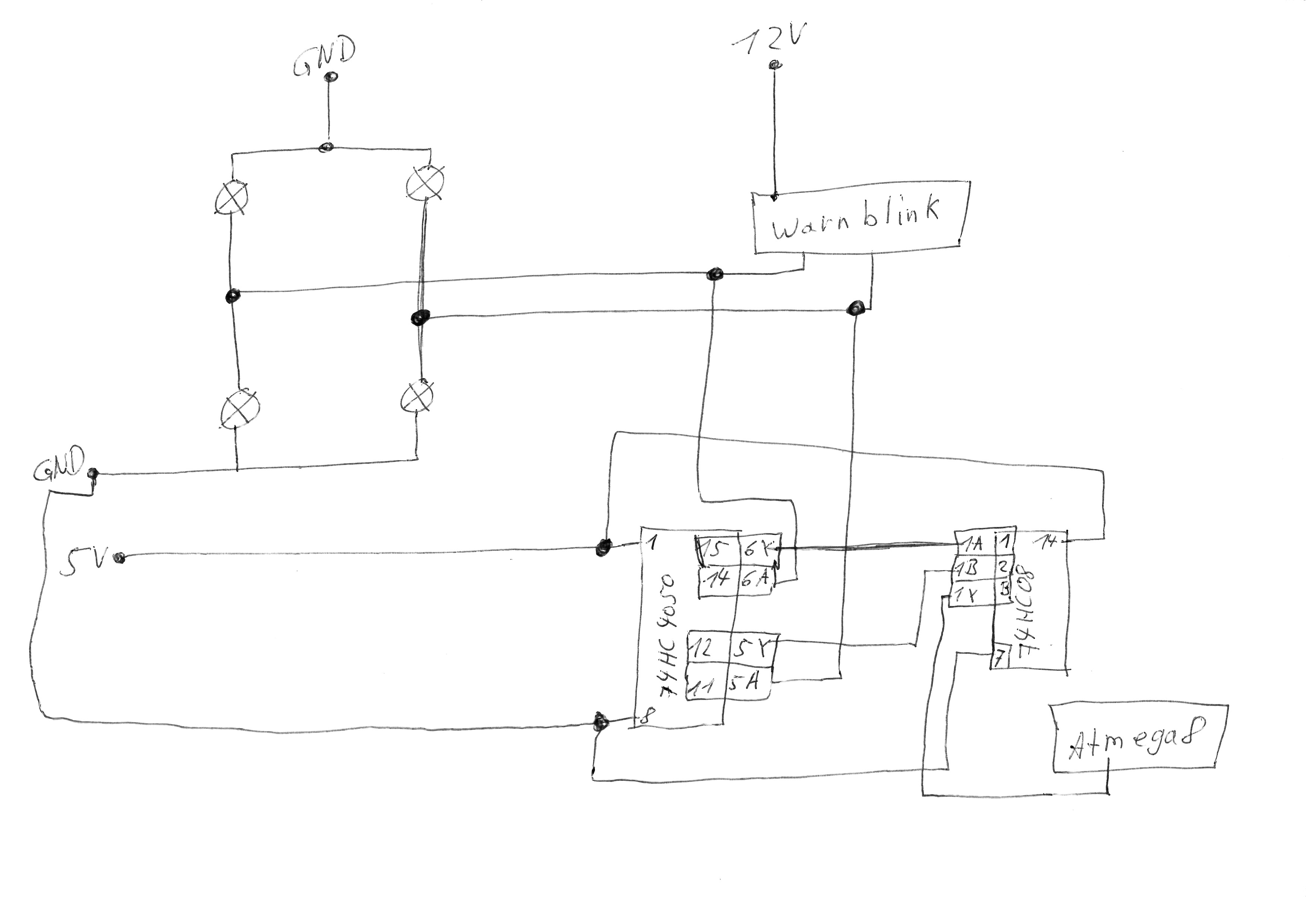

Hi zusammen
Ich bin zurzeit dabei eine Schaltung zu entwickeln, die immer dann etwas
tun soll wenn die Warnblinkanlage läuft.
Dazu soll das 12V Signal von den Blinkerpaaren A und B von einem
74HC4050 auf 5V heruntergepegelt werden. Diese beiden 5V Signale werden
dann im AND-Gatter 74HC08 "empfangen". Wenn beide Gleichzeitig 1 sind,
wird auf Pin 3 (den Y-Ausgang) ebenfalls ein 1 ausgegeben, welches ich
dann im ATmega verwerten kann.
1.) Ist der oben skizzierte Gedankenweg - wenn auch nicht unbedingt der
effizienteste - funktionsfähig?
Wäre froh um ein kurzes Ja, oder falls ein Nein, dann wieso;)

Lisa schrieb:
> funktionsfähig?
Nicht wirklich: der 74HC4050 darf nominal bis 15V an den Eingängen
sehen. Im Winter bei schwacher Batterie hast du locker bis zu 18V. Bei
Jump-Start sind es 24V bei Load-Dump 50-90V je nach verbauten
Schutzmaßnahmen.
-> du brauchst mindestens noch 2 Serienwiderstände an den Eingängen mit
Größenordnung 22-47K.
Ggf. brauchst Du auch noch einen ESD-Schutz und mußt verhindern daß
Störungen vom Atmel das Autoradio stören -> EMV-Schutzkondensatoren.
Gruß Anja

Das mit dem Spannungsteiler ist okay, du dimensioniert es am besten so
dass bei 10V Versorgungsspannung noch 5V am Eingang den 4050 ankommen.
In die Eingänge fließt quasi kein Strom und die Frequenz ist extrem
gering, also kannst du da auch mit 2 x 100k Ohm die Spannung
runterteilen.
Da du auch mit 100V am Eingang rechnen musst solltest du noch eine Diode
(1N4148) von jedem Pin zur Versorgungsspannung (deine 5V) gehen lassen.
Wenn die Spannung am Pin größer als 5V (+0.7V Diodendurchbruchsspannung)
ist fließt der Strom über die Diode in die Versorgung und der Eingang
ist geschützt.
Bei 100V fließt dann ein Strom von (100V-5.7V)/100kOhm = 0.95 mA in die
Versorgungsspannung, entweder du fügst einen Verbraucher hinzu der
mindestens 1mA zieht oder du lässt die überschüssige Energie über einer
Z-Diode abfließen.
mfg Susanne
> Z-Diode abfließen.
Ich würde die Z-Dioden im CD4050 verwenden.
Dann braucht man nur einen Serienwiderstand anstelle der Spannungsteiler
und sonstiger Zusatzbeschaltung.
Mit den externen Dioden könnte man ja auf den CD4050 verzichten.

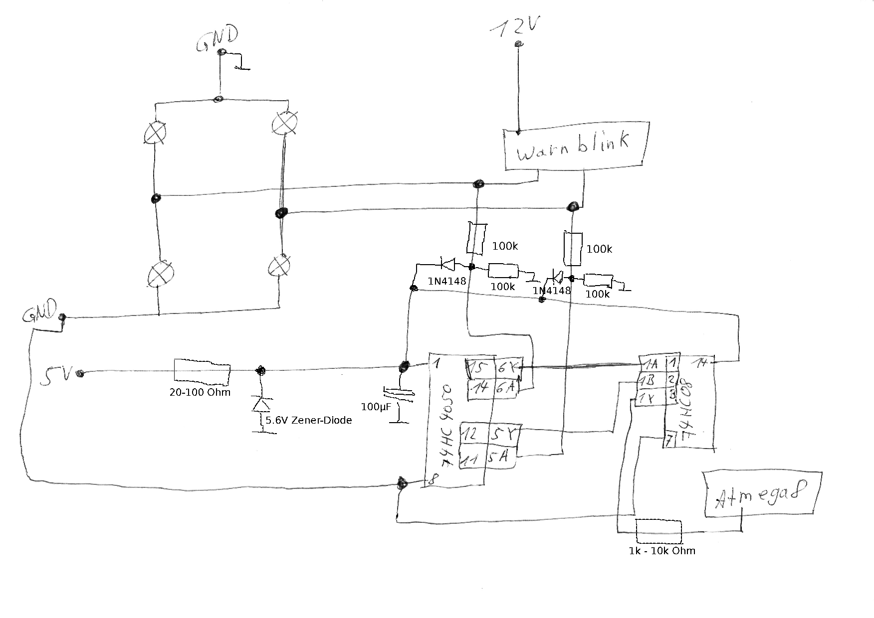

Zuerst einmal: Wow! Vielen Dank für die rege Beteiligung:) Ich hoffe,
dass ihr noch ein wenig Geduld mit mir habt:)
Okay, jetzt habe ich natürlich 2 Designvorschläge.
Bin eigentlich gewillt dem 1 (nur mit Serienwiderständen) zu folgen,
weil der halt einfacher/kompakter ist.
Anja, du schreibst Serienwiderstände in der Grössenordnung von 22 bis
47kOhm.
Ich steh da grade ein bisschen auf dem schlauch. Die sollen ja die
Spannung auf für den 4050 verträgliche Mase reduzieren, doch wie
berechnest du diese? Wie kommst du auf 22 bis 47 kohm?
Erfahrungswert; kann man aber auch ausrechnen:
www.fairchildsemi.com/ds/MM/MM74HC4050.pdf
Maximale zulässiger Strom durch die Eingangsdiode: -20mA.
100V-200V Störspannung / 20mA ergibt einen Mindestwiderstand von 10K.
etwas Sicherheitsabstand -> mind. 22K
Nach oben hin bist Du begrenzt durch Leckströme (1uA fürs IC) ggf. auch
durch Feuchtigkeit.
z.B. 5uA * 270K = 1,35V als Limit für den Low-Pegel.
-> mit Sicherheitsabstand maximal 100K.

Nein ESD-Schutz wäre ein Kondensator ca 10nF/200V vor dem
Serienwiderstand an Metall-Gehäuse oder Massefläche.
Bleibt halt dann noch die Frage: was soll passieren wenn beide
Blinkerlampen auf einer Seite durchgebrannt sind: soll dann ein
definierter Zustand High/Low erkannt werden oder ist es egal wenn der
Eingang einen undefinierten Pegel hat.

Hm, gute Frage. Aber im Prinzip ist auf den Leitungen zu den Blinkern ja
trotzdem noch Spannung?!
und sonst: ein 100k PullDown (sprich einfach grösser als der
Serienwiderstand) Widerstand vom Eingangspin des 4050 nach GND?
