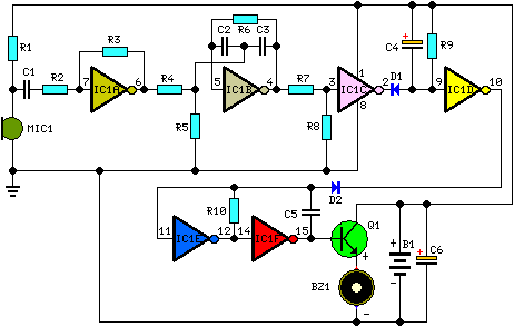

Bin neu bei euch da aber ich hoffe ihr könnt mir helfen. Bin an einem
Hobby Projekt dran das ich gerne erfüllen möchte.
Hab schon einige Software für PCB Layout ausprobiert und die muss man
mal richtig können.
Ich brauche ein Layout mit den Maßen etwa 60mm x 10mm für die Schematic
die als Foto hinzugefügt wurde. Statt normale Widerstände sollen es SMD
Widerstände und klein Bauteile seien.
Das ganze Layout wird länglich und soll in ein kleines Rohr mit den
Innenmaßen (ungefähr) 80mm x 10mm (10mm Durchmesser). Ich hoffe es ist
zu verwirklichen. Falls die Bestückung weniger Platz brauchen dann umso
kleiner.
Gerne bin ich bereit für das Layout zu bezahlen.
Die Bauteile sind wie folgt:
R1 = 22K 1/4W Resistor
R2 = 10K 1/4W Resistor
R3 = 4M7 1/4W Resistor
R4 = 100K 1/4W Resistors
R5 = 220R 1/4W Resistor
R6 = 330K 1/4W Resistor
R7 = 47K 1/4W Resistor
R8 = 100K 1/4W Resistors
R9 = 2M2 1/4W Resistor
R10 = 1M5 1/4W Resistor
C1 = 47nF 63V Polyester or Ceramic Capacitors
C2 = 10nF 63V Polyester Capacitors
C3 = 10nF 63V Polyester Capacitors
C4 = 1µF 63V Electrolytic Capacitors
C6 = 1µF 63V Electrolytic Capacitors
C5 = 47nF 63V Polyester or Ceramic Capacitors
D1 = 1N4148 75V 150mA Diodes
D2 = 1N4148 75V 150mA Diodes
Q1 = BC337 45V 800mA NPN Transistor
B1 = 2.8 or 3V Battery (see notes)
IC1 = 4049 Hex Inverter IC
BZ1 = Piezo sounder (incorporating 3KHz oscillator)
MIC1 = Miniature electret microphone
Danke erstmal fürs lesen oder kommentieren.
lg
karabey

Um deinen Anforderungen an die Dimensionen nahe zukommen (Der
Durchmesser ist der Knackpunkt) brauchst du unbedingt SMD-Bauteile, dann
sollte der Schaltplan eigentlich machbar sein. Die Elkos kann man
mittlerweile durch Kerkos ersetzen. Spart viel Platz. Des weiteren
empfiehlt sich, die Bauelemente etwas der Zeit anzupassen, sprich den IC
z.B. durch die 74LVCer Serie in TSSOP zu ersetzen. Ich lehne mich mal
aus dem Fenster, und sage, dass man die Länge eventuell kürzer bekommt.
Hast du dir schon überlegt, wie Du die gute Schaltung versorgen willst?
Habe gerade bei Wikipedia nachgeschaut, AAA ist mit Durchmesser 10mm
schon hart an der Grenze. Wenn Du jetzt 2 davon nimmst (Länge je 44mm)
bist du bei 88mm Länge. Nicht gerade kurz.
Bist du dir sicher, dass du die entsprechenden Mikrofon und Summer auch
in 10mm unterbringst? Oder kommen die extern? An welchen Summer und
Mikrofon hast du gedacht?
Gegen einen angemessenen Betrag, bin ich gerne Bereit dir das Layout zu
machen. Kannst dich bei mir gerne melden. Ich kann dir gerne dann auch
mehrere Prototypen bestücken.
Mein Vorschlag:
Hol dir ein Steckbrett bei Conrad und Bau den Whistle to beep circuit
erstmal damit auf. Das sollte unkritisch sein. Dann kannst du auch
testen bevor du ein Layout in Auftrag gibst.
Warum hast du eigentlich nicht den Original Schaltplan gepostet?
http://www.circuitstoday.com/whistle-to-beep-circuit
Da wird doch auch die Funktion beschrieben, was es dem Layouter
einfacher macht.

Hallo Leute,
Danke erstmal für eure Antworten.
@Michael H.
Ich suche gerade ein Summer der kleiner als 10mm Radius hat am Anfang
des PCB kommt. Energiequelle sollen 2-3 Button Batterien sein.
@Der Rächer der Transistormorde
Bin schon mit ein Freund am Bauen und es sind ja schrecklich viele ICs
vorhanden. Nebenbei habe ich ein anderen Schaltplan gefunden der nur ein
IC benötigt. Dieses wird mit 4.5V versorgt.
Diese hat noch die Möglichkeit auf dem IC ein Whistle File zu speichern.
Leider wenig Ahnung damit und hoffe mal welches ihr mir empfehlen
würdet.
Mit Whistle File
http://talkingelectronics.com/projects/Elektor/Whistle/Whistle-1.html
