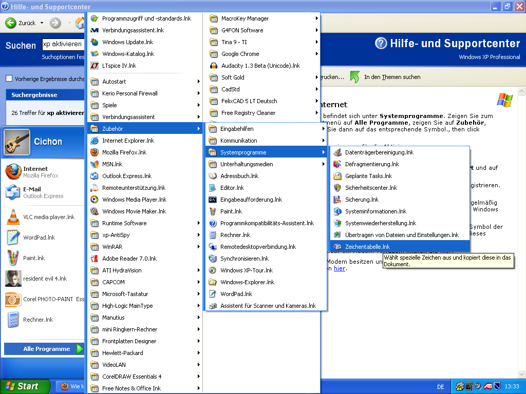

Gast #2641704
Torsten schrieb:
> Gibt es eine Möglichkeit, die geforderte MS-Neuanmeldung auch anders
> durchzuführen?
"So aktivieren Sie Windows über das Internet
Der Produktaktivierungs-Assistent von Windows befindet sich unter
Systemprogramme . Zeigen Sie zum Öffnen eines Systemprogrammelements

Gast #2641717
WinXP Hilfe, so weit war ich auch schon ;)
> im Startmenü auf Alle Programme, zeigen Sie auf Zubehör, zeigen Sie auf
> Systemprogramme, und klicken Sie dann auf das entsprechende Symbol.,
> then click Activate Windows.
Das gibts bei mir unter Systemprogramme, siehe Bild!
Einen Produktaktivierungs-Assistenten sehe ich dort nicht.
> Alternativ können Sie den Produktaktivierungs-Assistenten von Windows
> öffnen, indem Sie auf Start und auf Ausführen klicken und anschließend
> "oobe/msoobe /a" eingeben.
Habe ich gemacht, funzt nicht, wenn ich es eingebe und Enter drücke,
passiert nullkommagarnichts
