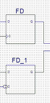

Ich habe siehe Screenshot mal folgendes ausprobiert.
Ich habe 1 FD und eine FD_1 siehe Screenshot im Anhang genommen. Der
FD_1 besitzt einen inverter am Clock Eingang. Anschließend habe ich mal

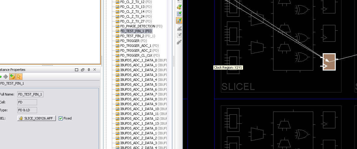

alles Routen lassen und mit Plan Ahead geschaut was gemacht wurde.
Plan Ahead zeigt an das zwei unterschiedlcihe FF verwendet wurden. Somit
geht der CLK direkt vom BUGF jeweils auf den Clock Eingang der Flip
Flops. Plan Ahead zeigt an der eine FF als FD und der andere FD als FD_1
konfiguriert ist.

Daher ein FF mit steigender und ein FF mit fallender Flanke. Das Problem
ist nur wenn da ein Inverter dazwischengeschaltet wird. Ich weiß halt
nicht wie groß die Durchlaufzeit von so einem Inverter ist. Ein
Durchlaufzeit von 1ns oder 0.5ns ist dann schon zu viel.
Über ein IDDR Register hatte ich noch nicht nachgedacht. Die schalten ja
einen Inverter dazwischen umd den CLK mit 180° Phasenversatz zu
erzeugen. Vielleicht ist es ja die bessere Variante.

Ich hatte noch die Screenshots vergessen.
Links unter Cell steht FD oder FD_1

Also muss ich darauf achten das ich die beiden FFs nicht zugleich in
einem Sclice plaziere, da nach Deiner Aussage nur Bauteile erlaubt sind
die auf die gleich Flanke reagieren.
von Sebastian (Gast)
Du hast Recht :-)
Ich habe mal versucht beide FF in einem SLICEL zu plazieren. Dies geht
nicht. Jedoch kann ich den einen FF im SLICEM und den anderen im SLICEL
von Hand plazieren. Oder ich plaziere die FFs in nebeneinander liegenden
SLICEL oder SLICEM Elementen.
Gibt es dort zwischen den SLICEM und SLICEL starke unterschiede?
