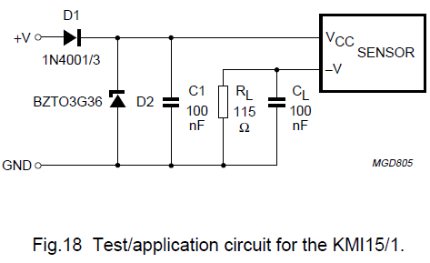

Hallo liebe Community,
wir haben aktuell folgendes Problem, der Drehzahlsensor KMI15 wird dazu
genutzt die Raddrehzahl zu ermitteln.
DATENBLATT
http://www.produktinfo.conrad.com/datenblaetter/175000-199999/182853-da-01-en-KMI_151T_Drehzahlmesser.pdf
Mittels Ozilloskop geprüft gibt der Sensor auch ein super Rechtecksignal
aus. Der Sensor gibt verschiedene Ströme aus, 7 mA für LOW und 14 mA für
HIGH, so dass über den Widerstand entsprechend die abfallende
HIGH-Spannung immer genau doppelt so groß ist wie die LOW-Spannung.
Für den µC AT90CAN128 brauch man weniger als 1 V für das LOW-Signal und
für das HIGH-Signal mindestens 3,5 V. Nun lässt sich unschwer erkennen,
dass das mit der Spreizung der Stromquelle alleine nicht möglich ist.
Deshalb die Frage, welche (möglichst einfache) Lösungen könnt ihr uns
empfehlen.
Vielen Dank im Voraus :-)

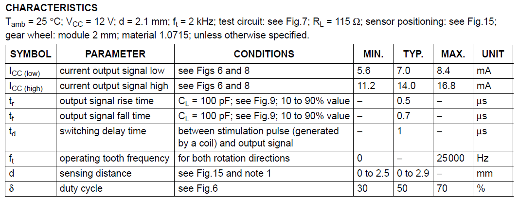

Laut Datenblatt Kapitel 28.8 ist die obere Schaltschwelle bei ca. 1,7V
und die untere bei ca. 1,3V.
150 Ohm dürfte ein guter Wert sein.

Nimm einen RL der so dimensioniert ist, das die 14 mA eine Spannung
deutlich über der Kennlinie und die 7 mA eine Spannung deutlich darunter
erzeugen, und dann auf einen GIO Pin.
Nix mit ADC
also zb dein µC läuft mit 5 Volt:
IO Threshold ist bei ca 1.7 Volt
High bei etwa 2 Volt ==> R = 2 Volt / 14 mA = 142 Ohm ==> 150 Ohm aus
der E6 Reihe
Low wäre dann bei 150 Ohm *  7 mA = 1,05 Volt
Also keine aufwändigen Angstschaltungen.
Einfacher Lastwiederstand ist vollkommen ausreichend.
( Nur mal so nebenbei, mit dieser Schaltung für die Radsensoren fahren
Millionen von Autos auf der Straße. )
Falls dir das zu einfach aussieht, dann mach folgendes :
Lastwiederstand ==> Schmitt Trigger ==> IO Pin µC
Der µC IO Pin hat ebenfalls einen Schmitt Trigger
Der Unterschied ist allerdings das du bei dem im µC an die vorgegeben
Schwellwerte gebunden bist ==> also deine Schaltung daran anpassen
musst.
Und beim externen Schmitt Trigger kannst du den Schwellwert so
einstellen das er zu einer beliebigen Schaltung passt.

Gast #2641174
Werner schrieb:
> Wo entnimmst du dem Datenblatt die Grenzen. In der Version 2000 Jun 26
> steht nur VCC typisch 12V ohne Angabe von Min- und Maximalwert.
Stimmt, in der Version steht es so direkt nicht drin.
Ist aber auch nur eine vorläufige Version des Sensorelements.
Man kann die Spannungsgrenzen aber so in etwa aus der Grafik auf Seite 6
Fig.8 ablesen.
In der Praxis kann der Sensor bis etwa 6 Volt die 14 mA einstellen.
Unterhalb von 6 Volt sinkt der obere Wert ( 14mA) nach unten.
Bei 5 Volt werden da vielleicht noch 8-9 mA als high wert kommen, wenn
überhaupt noch ein High-Low Wechsel zu sehen ist.
