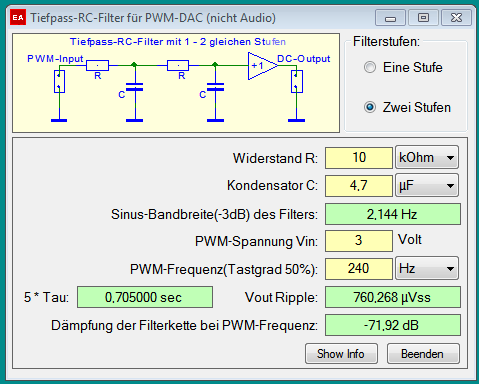

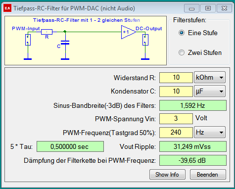

Ich möchte eine analoge Spannung mittels PWM erzeugen. Also einen
Tiefpass hinter den uC-Ausgang - aber wie dimensioniere ich den?
Reicht ein einfacher Tiefpass? Oder zwei hintereinander? Wie wähle ich
die Zeitkonstante? Lieber größeres R oder lieber größeren C?
Sorry, aber ich blick da nicht so ganz durch. Ich fände es super, wenn
mir einer das vielleicht kurz erklären könnte.
Hab mal was gehört von fg >> fPWM, aber bin mir da auch nicht sicher,
vor allem nicht wieso.
Danke für jede Hilfe!

Rechne dir das doch einfach mal selber aus.
Die Grundformel kennst du ja noch aus der Schule: dU/dT = I/C
Deine PWM-Frequenz kennst du ja, also weißt du auch die Periodenzeit und
kannst erstmal für dT die halbe Periodenzeit ansetzen. Was du für ein
RC-Glied verbaut hast, weißt du auch. Also hast du C und wenn du mal
ansetzt, daß bei Tastverhältnis 50%:50% die Spannung am C genau VCC/2
sein sollte, dann weißt du auch, welcher Strom durch dein R vor dem C
fließt.
So kannst du dit dU ausrechnen, was ja die halbe Ripplespannung ist und
dich fragen, ob dir das ausreicht. Wenn nicht, dann eben
umdimensionieren.
W.S.
