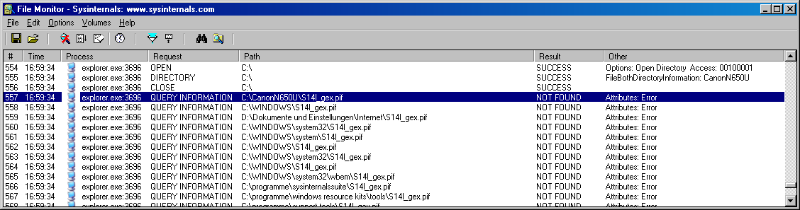

Setup-Programm sucht nach *.pif-Datei statt nach *.exe-Datei. Ursache?
OP #2640638
ich habe gestern die ScanGear Toolbox 2.2.3 für meinen Canon-Scanner von
Typ N650U bei Canon heruntergeladen (WinXP/Deutsch).
http://www.canon.de/Support/Consumer_Products/products/scanners/Others/N650U.aspx?DLtcmuri=tcm:83-750986&page=1&type=download

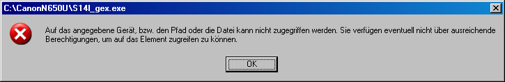

Die Toolbox steckt in einer selbstextrahierenden ZIP-Datei mit der
Bezeichnung "S14l_gex.exe". Beim Start der EXE erhalte ich die im Anhang
gezeigte Fehlermeldung "Fehlermeldung.PNG". Zuerst dachte ich, dass mir
Berechtigungen fehlen, dem ist jedoch nicht so. Ich habe daraufhin
untersucht auf welche Datei der Zugriff fehlschlägt. Das Ergebnis seht
Ihr im Anhang in der Datei "S14l_gex.exe_IST.PNG". Es hat mich doch sehr
verwundert, dass auf eine PIF-Datei mit der Bezeichnung "S14l_gex.pif"
zugegriffen werden soll.

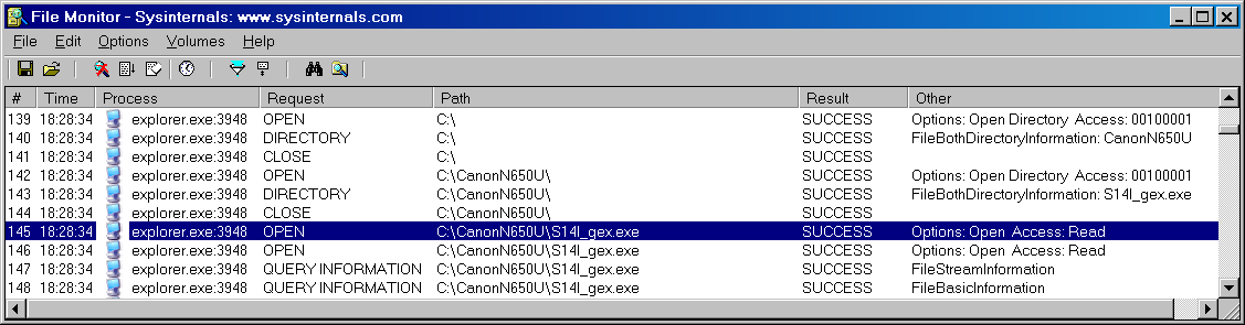

Ich habe das Ganze noch an einem anderen PC überprüft. Normalerweise
müsste auf die "S14l_gex.exe" und die "Setup.exe" zugegriffen werden
(siehe "S14l_gex.exe_SOLL.PNG").

ich habe die Ursache mittlerweile gefunden. Es lag an diesem Patch, den
ich vor lange Zeit durchgeführt habe.
http://www.heise.de/security/meldung/Windows-Luecke-nach-17-Jahren-gefunden-Update-908743.html
@Rufus
Du hattest mit Deiner Vermutung recht. Es ist noch ein 16-Bit
Windows-Anwendung. Vielen Dank für Deinen Hinweis! Er hat mich auf die
richtige Fährte gebracht.
