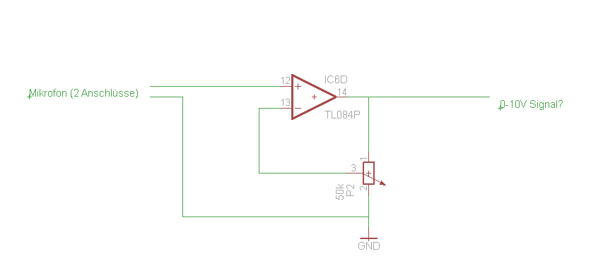

ich hab ein kleines Mikrofon. Ich möchte dieses als "Signalgeber" nutzen
(eben in dem 0-10V Bereich)! Genauigkeit ist hier nicht so wichtig, wird
keine Audioquelle damit bespeist sondern soll nur als Lautstärkemesser
dienen. Jetzt habe ich einfach einen TL084 wie im Anhang als Verstärker
beschaltet.. allerdings geht das irgendwie nicht?! :P Wo ist der Fehler?
Grüße!

OPV im Prinzip ok, Fehlerursachen auf dem ersten Blick - zwei
Betriebsspannungen vorhanden? (+/- Vdc), ansonsten muss das Signal bei
nur einer Betriebsspannung über einen DC-Offset rein.
DC-Blockkondensatoren an Signalein- und Ausgang vorhanden? Mikrofon muss
evtl. "vorgespannt" (Elektret) werden?

OP wird natürlich mit -/+12V versorgt!
Ja das Signal SOLL gekappt werden. Dann passt das!
Wegen dem Mikro: Vorspannen heißt: 10k + 100nF in Reihe an
Versorgungsspannung, zwischen den bauteilen eine Leitung des Mikros, die
andere an GND? Geht das so Easy?

WENN es eine Vorspannung braucht, dann über ein paar 'k vor dem
Einkoppelkondensator mit der erforderlichen Spannung, oft so 5V (ggf.
über Spannungsteiler von +Vdc).

Solange Du nicht mehr Info gibst........ (Schaltplan komplett)!
Elektret-/Kondensator-/Piezo-/Dynamisches Mikrofon?
Wie angeschlossen?
Trennkondensator?
Was ist wie am Ausgang angeschlossen?
Warum Begrenzung auf 10V?
Was soll/darf bei negativer Ausgangsspannung passieren?
So wie Du das derzeit vorsiehst geht das nur mit dynamischem Mikrofon.
