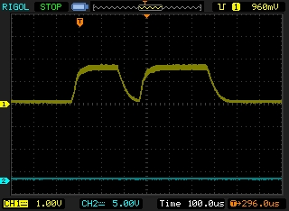

habe hier ein amplitudenmoduliertes Signal, wo ich eine Hüllkurve (mit
Gleichrichter & Tiefpassfilter) bilde. Nehm ich das Signal mit dem Oszi

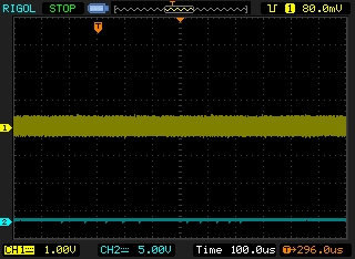

auf siehts ideal für den Analog comparator aus (bild0). Sobald ich aber
den Eingang vom AC (PORTD7) drann häng, hab ich nur noch rauschen
(bild1). Der AC löst auch den Interupt nicht aus -kein Wunder wenn das
Signal am AC so aussieht wie's am Oszi aussieht. Den AC betreibe ich mit
der internen Referez, was super funktioniert (simpel mit dem geregelten
Netzteil getestet). Habe schon alles mögliche probiert, mit/ohne
Pull-Down, mit/ohne dem Oszi zusätzlich am Eingang vom AC.
Irgendwer eine Idee? Mach ich was falsch beim einfüttern des Signals in
den AC?

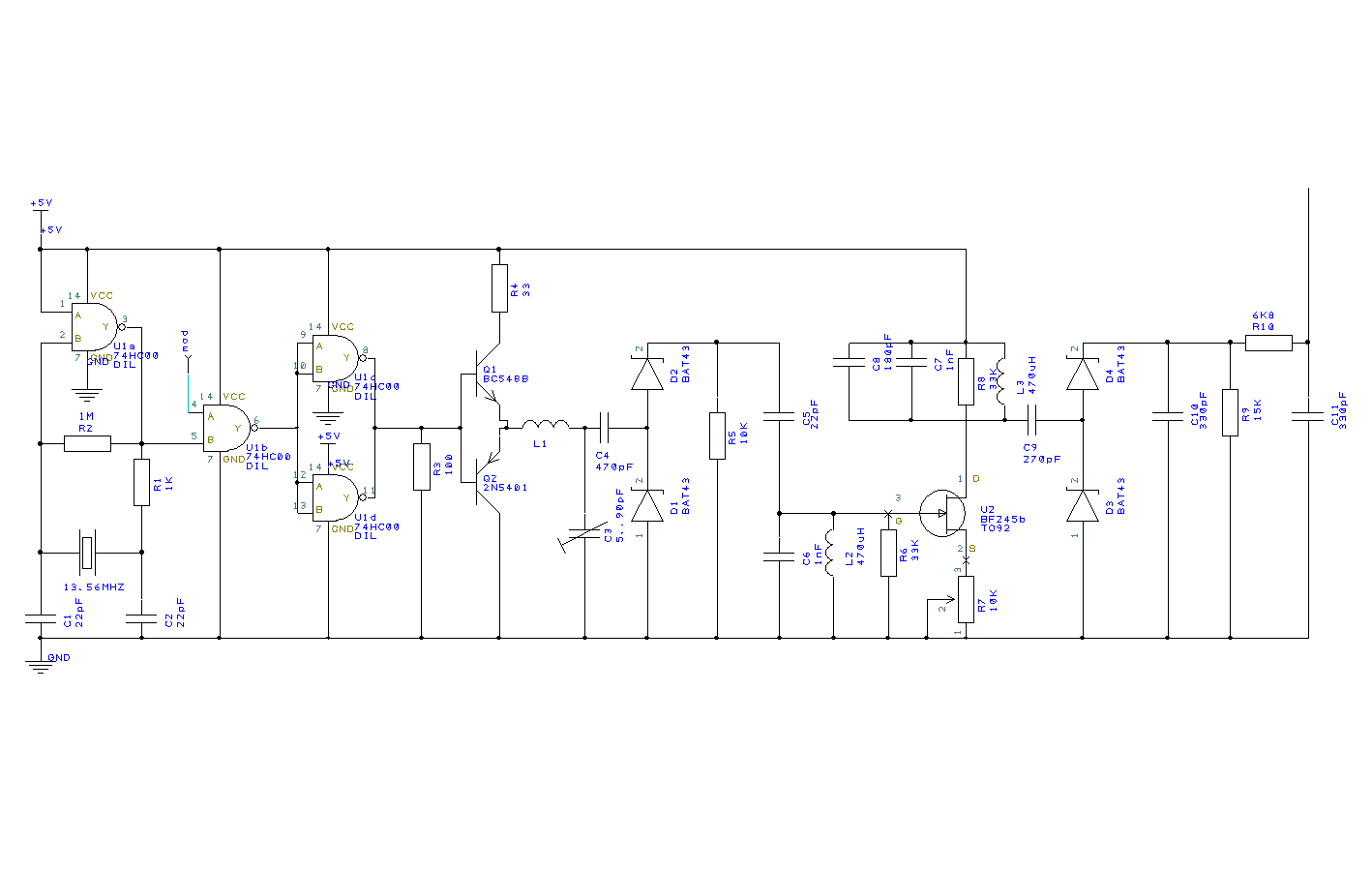

Wegen der Quelle und dem Strom, das könnte es sein. Könnte mir jemand
sagen wie ich da noch zum Test eine Stromverstärkung einbauen könnte?
Eine Transistor Gegentaktstufe brauchts wohl nicht, eher einfach mit
Bipol. Transistor oder?
Im Anhang noch mein Schaltplan. Ganz rechts das verlorene Ende is mein
Output bzw der Input für den AC.
danke!
