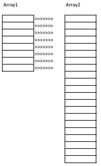

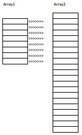

ich rätsel schon seit einem Weilchen an folgender Aufgabenstellung:
Ein kleines 8-Bit Array [7x8] (Array1) soll mit einem zweitem, größerem
64-Bit Array [1x64] (Array2), teilweise vergleichen werden.
Ich möchte beim erstem Element von Array2 beginnen und, sollte der
Vergleich nicht wahr sein, mit dem zweitem weitmachen etc. ... (Bilder
sind angehängt).
Vergleichselement ist immer das komplette Array1.
In beiden Arrays stehen nur 0 oder 1.
Dazu habe ich folgenden Algorithmus:
for (int i = 0; i < 64; i++){
if (memcmp(Array1[4][0], Array2[i], 8) == 0)
i = 64; //for abbrechen
Das Problem ist, dass diese Bedingung immer wahr zu sein scheint, auch
wenn das Array1 überhaupt nicht zu dem Array2 passt.
Hat jemand eine Idee wie man diesen Vergleich am elegantesten löst?
Passt die Eingabe von Array1 in memcmp()?
Vielen Dank für eure Anregungen.

#2641030
Erstmal ordentlich Formatieren..
    if ( memcmp(Array1[4][0],Array2[i],8) == 0 )
so...
ist Array1 wirklich zweidimensional und Array2 eindimensional?
wie erkennst du denn ob und wo die Bedingung erfüllt ist?
wird üblicherweise mit einem
break;
 gelöst. Break hätte auch den Vorteil das du danach in i die Stelle der
Übereinstimmung stehen hättest.

OP #2641350
Hey,
okay das mit dem break; ist ein guter Tipp, werde ich umsetzen.
Den Vergleich einzelner Zeichen würde ich gern vermeiden, da memcmp()
näher an der HW ist und die Operation zeitkritisch ist.
Das hier habe ich gerade getestet:
char testarray1 [8] = {1,0,1,0,1,0,1,0};
char testarray2 [2][8] = {
    {0,0,0,0,1,0,1,0},
    {1,1,1,1,1,1,1,1},
for(int i=0; i<= 8; i++){
  if(memcmp(testarray1[0], testarray2[1][i], 4) == 0){
    uart_puts("gleich");
    _delay_ms(200);
Ziel: Vergleiche Testarray1 mit der zweiten Zeile des Testarray2.
Die beiden Arrays passen überhaupt nicht zusammen, aber dennoch wird die
Bedingung wahr und am uart erscheint "gleich".
Das kann doch nicht angehen ^^
