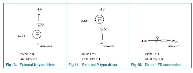

Hallo, im Datenblatt eines LED-Treibers mit dem Ausgang LED0 (*) stehen
die angehängten Anschlussmöglichkeiten: LED direkt oder per Transisitor.
Ich verstehe die Variante mit n-mosfet und die direkte LED-Verbindung.
Aber sind in der Mitte, bei der Variante mit p-mosfet, nicht die
Anschlüsse vertauscht (müsste nicht VCC an Source und die Last zwischen
Drain und GND)?
(*) Augang ist programmierbar: "The LED output driver is programmed to
be either open-drain with a 25 mA current sink capability at 5 V or
totem pole with a 25 mA sink, 10 mA source capability at 5 V."
