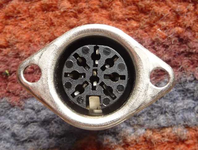

ich suche schon lange nach einem Stecker, der dem DIN-Stecker
(DIN-Stecker, 8-polig, Kreisrund) sehr ähnelt.
Die Buchse ist im Prinzip eine DIN Buchse, nur der das Mittelpin genau
in der Mitte sitzt und nicht aussermittig wie es sonst üblich ist.
Wenn ich also einen standard DIN Stecker dort reinstecke bleibt der auf
der hälfte des Steckweges hängen.

es gibt von Hirschmann MAS 80 S und MAS 80 SN, beim S ist der Mittelpin
etwas nach unten exzentrisch und die 7 restlichen Pins bilden eine Art
Hufeisen, beim SN ist der Mittelpin in der Mitte und die 7 restlichen
Pins beschreiben einen Kreissektor von 270°
