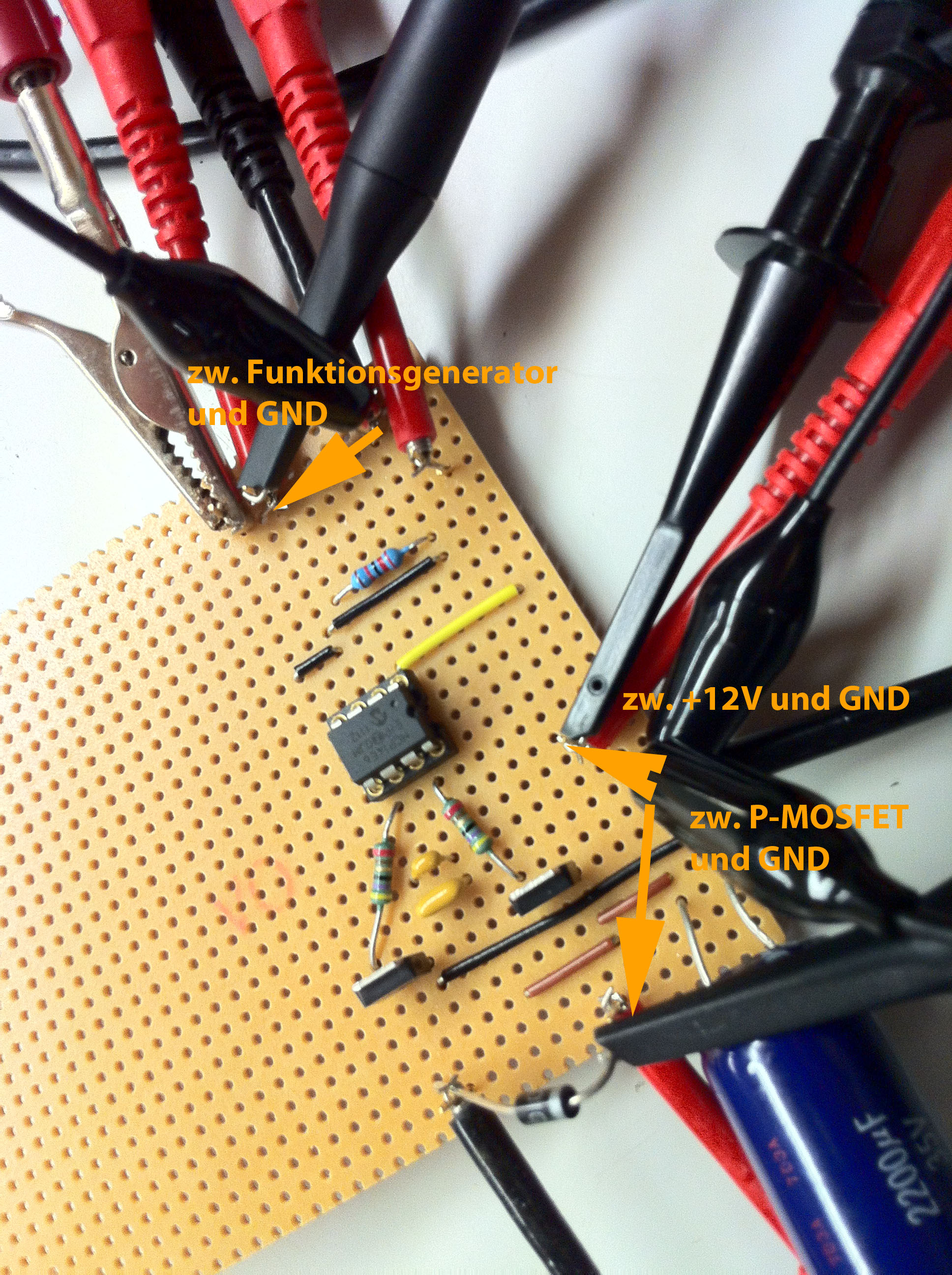

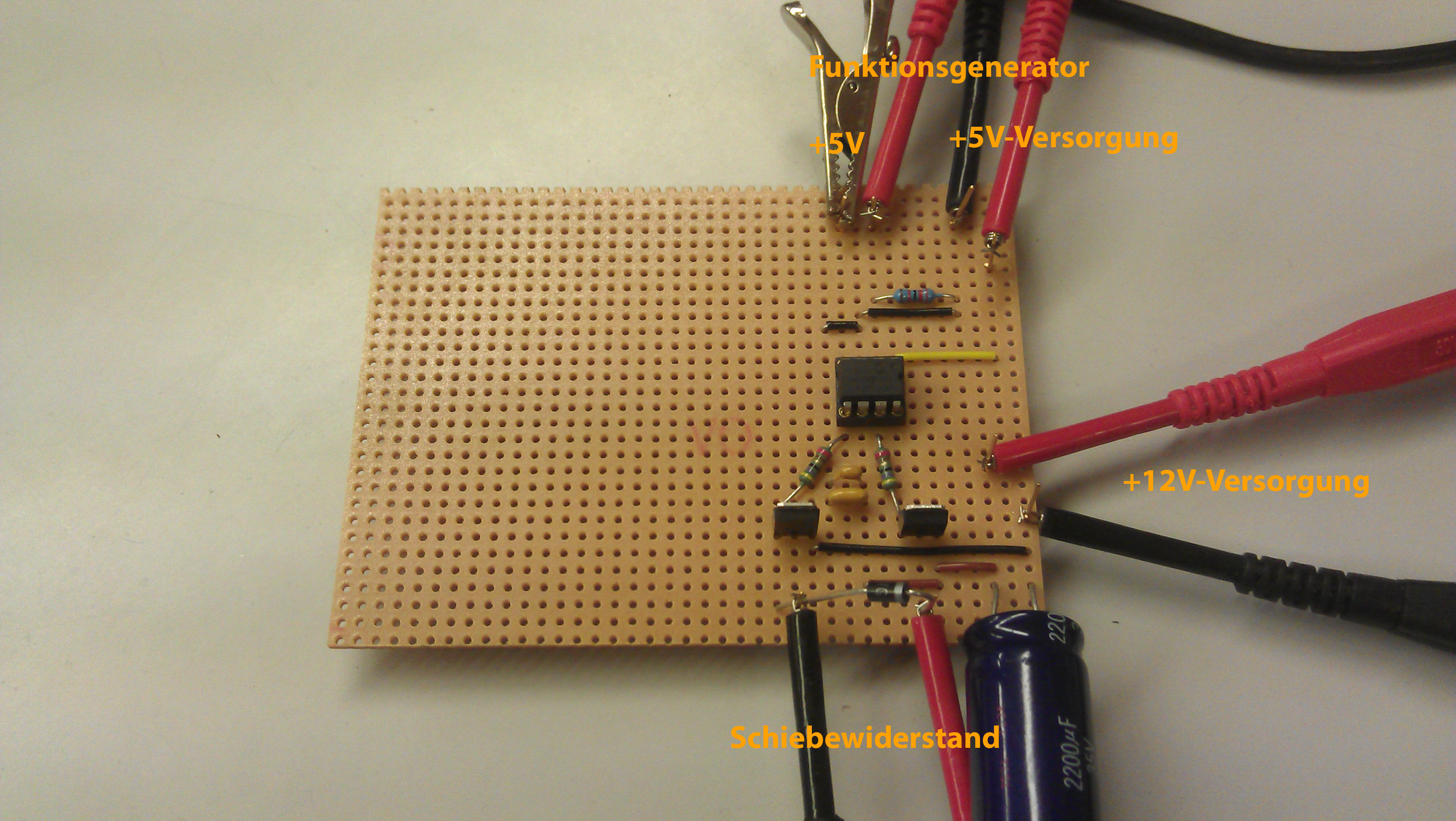

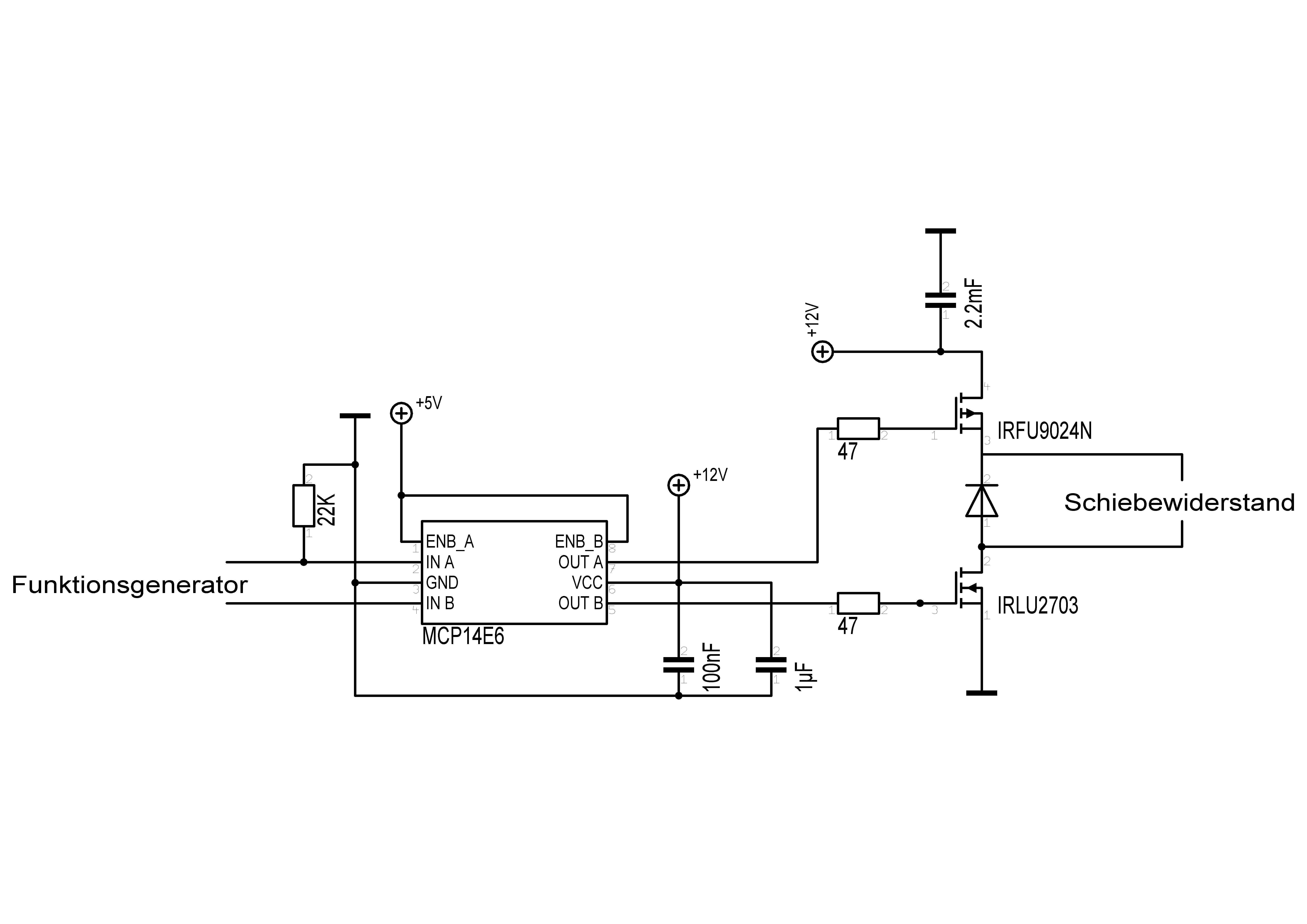

Ich habe nun eine Endstufe mit MOSFET-Paar und MOSFET-Driver separat

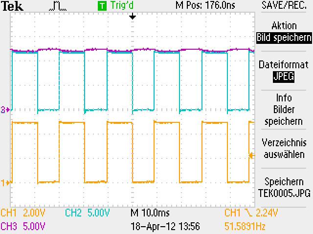

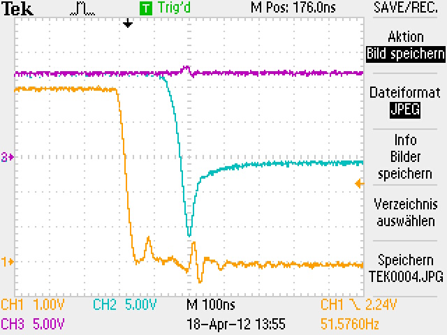

aufgebaut (siehe Schaltplan). Mit Funktionsgenerator und
Speicheroszilloskop habe ich versucht dem Problem auf den Grund zu
gehen. Eine krasse negative Spannungsspitze (ca -45V !!) und krasse
Spannungsschwankungen (einem Schwingkreis ähnlich) brachten wohl meine
ganze Schaltung zum Absturz. Mit einer Diode und einem Kondensator habe
ich versucht dieses Problem zu beheben. Das Resultat seht ihr in den
angehängten Speicheroszi-Screenshots (bitte auf V/div. und Sec/div.
achten). Die Schwankungen habe ich herausgekriegt. Die Spannungsspitze
ist nun immerhin bei ca. -10V.
Kennt jemand dieses Problem bzw. weiss, wie man diese negative
Spannungsspitze eliminieren könnte? Verringere ich den
Schiebewiderstand, so verschlimmert sich diese negative Spannungsspitze.
Gelb: 5V Funktionsgenerator
Blau: P-Kanal MOSFET
Violett: 12V Versorgungsspannung
Vielen Dank für eure Antworten
