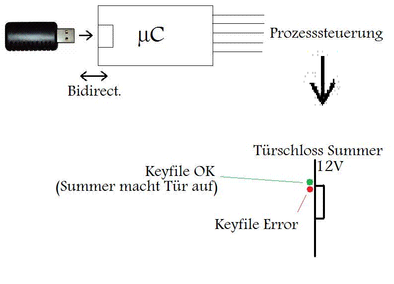

Hallo liebe Forum-Mitglieder,
Ich habe die Suchfunktion natürlich benutzt :D, aber muss sagen, dass
ich leider nichts was für mich gefunden habe :S.
ich habe von der Uni ein Projekt bekommen, welches ich umsetzen möchte.
Da ich noch nicht so erfahren bin, möchte ich eure Hilfe beanspruchen
und hoffe darauf, dass ihr mich mit euren Hilfen etwas unterstützt.
Erst einmal zum Projekt. Um was geht es überhaupt?
Im Anhang habe ich euch eine Datei zur Veranschaulichung bereitgestellt
:D.
Ich möchte ein USB-Türschloss bauen. Ich weiss, dass ein USB dafür nicht
so sehr geeignet ist, ein Transponder wäre besser geeignet, aber es soll
nunmal ein USB sein.
Ein Mikrocontroller soll den Prozess steuern, ob das im USB vorhandene
File, die Tür öffnet oder nicht. Für das richtige File soll eine grüne
LED aufleuchten und der Summer wird aktiviert und logischerweiße für das
falsche soll nur eine rote LED aufleuchten. Optional falls ich es
hinkriege, sollen die Daten, wer wann die Tür geöffnet hat auf dem USB
geschrieben werden um es auf dem PC auslesen zu können.
Meine ersten Fragen wären jetzt folgende:
1. Welches Board würde sich für so ein Konzept eignen. Welche würdet ihr
mir empfehlen und
2. Wie würdet ihr das File auf dem USB Stick erzeugen. Welches Format,
ob Zeitgesteuert oder nur eine reine Verschlüsselung?
Für alle Antworten bedanke ich mich im Voraus.

#2642073
> mir empfehlen und
Irgendein Minimal-Linux-Board. Macht die Programmierung vieeeeeel
einfacher. Und für ein Einzelstück ist der "Overkill" ja egal.
Gnublin, Beagle, Panda, RasberryPI, IGEPv2, OpenWRT-Tauglicher
Router....
völlig wurscht. Sicher ist das konzept so oder so nicht, solange ich mit
einem dumm kopierten Stick das System umgehen kann.
Gast #2642079
> mir empfehlen und
Du brauchst einen Usb Host. Viel, viel einfacher wäre, eine SD-Karte
anzusprechen. Dafür bräuchte man nur einen 3.3V-Controller.
Also der Stick sollte FAT32-formatiert sein, dafür gibt es existierende
Quelltexte, die mit dem Filesystem umgehen können. Format der Datei? Das
solltest du dir selbst überlegen. Verschlüsselung: Ich denke sonderlich
sicher wird so ein Schulprojekt sowieso nicht werden. Bevor obskure
Verschlüsselungen implementiert werden, sollte man darauf ganz
verzichten. Schließlich bleibt der Stick ja in deinem Besitz. Und wenn
ihn jemand klaut, kann er auch die Tür öffnen. Eine Pin-Eingabe scheint
ja nicht vorgesehen zu sein.

OP #2642145
Wow ging ja schnell mit den Antworten. Danke erstmal :D.
Joe G. schrieb:
> Irre ich, oder haben Uni-Projekte nicht vorrangig einen didaktischen
> Zweck. Nichts gegen Hilfe, doch Hilfe doch nur an der Stelle wo man
> selber auf ein wirkliches Problem gestoßen ist.
Hast recht Joe. ABER ich verlange ja nicht, dass ihr mir das ganze
Konzept fertig aufbaut oder eine step-by-step Forgehensweiße hier
aufschreibt. Ich habe lediglich nur fragen wollen, damit ich hinterher
nicht im schwarzen stehe. Fürs erste reichen mir auch die Antworten :D.
