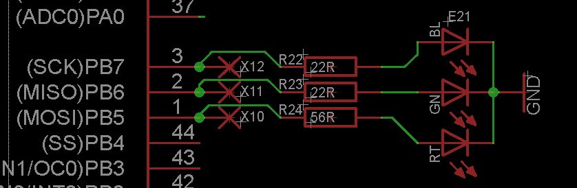

Hallo Alle,
ich habe ein meinen Programmierpins (MISO, MOSI und SCK) jeweils eine
LED und einen Vorwiderstand verbaut. Wenn Controllerpin auf "1", dann
fließen 20mA durch die LEDs.
Problem: Jetzt kann ich meinen Controller nicht mehr über die ISP
Schnittstelle programmieren. Scheinbar verschleift die Last das
Programmiersignal.
Kennt jemand einen Programmer, der da etwas "steifer" von den Signalen
her ist?
Also AVR ISP MKII und STK500 gehen beide nicht mehr.  :-(
Danke und Grüßerei an Alle
René

#2643053
Rechne doch mal.
Wie hoch ist die Durchlass Spannung der LED's?
Dann kannste auch ausrechnen wie viel durchfließen.
Und bei 22 Ohm bzw. 56 Ohm bei einer Durchlass Spannung von 1,7V
fliesen mehr als 20mA.
Ich habe hier auch eine Schaltung mit LED‘s, komme aber auf 470 Ohm.
Somit wird das Programmiergerät ebenfalls richtig stark belastet.

Hallo Alle,
danke für die vielen Antworten.
Also, die LEDs dienen in der Tat Beleuchtungszwecken, sie sind
keinesfalls Indikatoren für den Programmieradapter.
Die Widerstandswerte sind deshalb so klein, weil das betriebene Gerät
über eine drei Meter lange USB Leitung betrieben wird. Da fällt allein
ein Volt am Kabel ab.
... aber ihr habt schon Recht, wenn der Programmer seine 5V direkt an
die Pins legt, dann fließen schon mehr als 20mA.
Dachte, dass es einen Programmieradapter gibt, der das handeln kann.
Dem scheint ja nicht so zu sein.
Naja, dann muss ich mir wohl etwas anderes einfallen lassen.
Einen schönen Sonntag
René
Auch bei 4V fließen da mehr als 50mA (!) - es könnte sein, dass dein µC
längst defekt ist. Nimm doch einfach einen Transistor als Treiberstufe
pro Farbe und deine Probleme sind gelöst.
Jonathan
