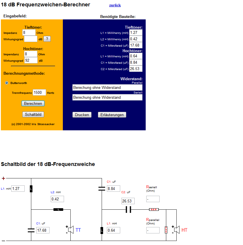

Ich halbe folgendes Problem:
Ich habe mit einem Freund zusammen, die Elektronik für ein Boot gemacht
und dabei einen alten Autoverstärker eingebaut um 2 80W (a 8 Ohm)
Lautsprecher zu betreiben, dahe das Radio vond er leistung nciht
ausreichte. Der Verstärker hat im Stereo Modus 2x 48W (8 Ohm) und im
gebrückten Modus ~100W. Jetzt wollten wir, dahe trotz allem die
Lautsprecher alleine auf 50% Verstärkerleistung schon extrem Laut sind
und wir deshalb auch nciht viel höher gehen werden, die Idee gehabt
einen Subwoofer einzubauen dahe die Leistung dafür ja ausreicht.
Außerdem dahe uns die Bässe bei den Lautsprechern fehlten. Da der
Verstärker jedoch nur 2 ausgänge, aber keinen Subwoofer Ausgang besitzt
kam uns die idee eine Frequenzweiche zu nehmen um die Mitten und Höhen
von den Bässen zu trennen. Die 80W lautsprecher sollen dabei als Höhen-
und Mittenlautsprecher gleichzeitig dienen da sie dafür völlig
ausreichend sind. Ich habe dazu mal eine berechnete Schaltung angehängt
und wollte fragen ob man den Subwoofer zwischen beide Kanäle setzten
kann, also 2 Frequenzweichen (1 für jeden kanal) aber der Subwoofer wird
sich von beiden Weichen geteilt. Wäre dies möglich oder müsste man
villeicht die Impedanz oder etwas ähnliches ändern? Ich kenne mich da
leider nicht so aus und würde daher um hilfe bitten.

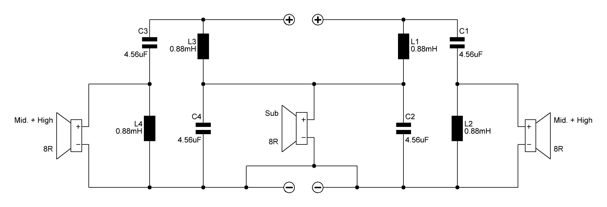

Dazu hätte ich aber eine Frage an dich:
Wenn man das so machen würde, aber nur einen einzigen sub mit einem
Anschluss für nur 1 kanal habt, Wie schaltet man das? meinst du so in
etwa wie das Bild was ich hier am ende angehängt habe? Das war ganz am
Anfang meine Ursprungsidee wusste allerdings nicht ob das so hinhaut da
das ganze davon ausgeht das der sub 8 Ohm hat jedoch wenn man die
Frequenzweichen Parallel schaltet bleibt das bei 8 Ohm 0der geht das
Runter auf 4 Ohm? Oder muss man Gar Den Ganzen Aufbau der Frequenzweiche
ändern?

Das geht so, wie du es gezeichnet hast, garnicht. Im Tieftonbereich
würden die Ausgänge der beiden Endstufen parallel hängen. Da der
Innenwiderstand einer Endstufe meist nur wenige Miliohm beträgt, wird
die eine Endstufe die andere Endstufe mits seinen Innenwiderstand als
Last sehen. Entweder kommt, wenn beide Endstufen unterschiedliche Pegel
oder unterschiedliche Phasenlage besitzen, nur wenig raus, oder im
extremfalle sogar garnichts raus. Auf jeden Fall werden beide Endstufen
heiss, da sie sich nahezu im Kurzschlussbetrieb befinden. Es geht
entweder nur mit aktiver Weiche und getrennten Bass und
Mittel-Hochtonendstufen für jeden Kanal. oder mit mit einen Tieftöner
mit zwei getrennnten Schwingspulen.
Alles andere ist einfach nur Murks.

#2643315
Den subwoofer nur an einen Kanal ist auf jeden Fall besser, als beide
Kanäle parallel zu schalten. Akllerdings ideal ist das auch nicht, da
die Bassinformation des anderen Kanales dann fehlen kann.
Es gibt eigentlich nur die beiden Lösungswege.
1. Subwoofer mit 2 Schwingspulen ( für jeden Kanal einen )
2. Hinter der aktiven Frequenzweiche die beiden Basskanäle über einen
Summierverstärker zusammenfassen und auf eine Bassendstufe, und die
Hochtonkanale über zwei weitere Endstufen auf die Hochtonchassis.
Ralph Berres

Auch wenn Ralph damit recht hat, dass es "Murks" ist, geht das sehr
wohl.
Natuerlich vorausgesetzt, dass die GND der beiden Verstaerkerausgaenge
identisch sind.
Dass die beiden Endstufen im Bassbereich parallelgeschaltet sind, stoert
nicht weiter.
Auch wenn hier viele richtig meinen, es gaebe bessere Loesungen....ich
habe ein paar Jahre mit sowas und einer 2x50W Endstufe gelebt.
(ohne Materialschaden)
Gruss

Das würde ich nicht riskieren. Bei 50 Watt kann das noch gut gehen, bei
höheren Leistungen fliesst evtl. von der einen Endstufe Strom in die
andere Endstufe. (Stichwort Phasendrehungen in der Musik). Wenn die
Endstufe im Brückenbetrieb läuft, ist davon ganz abzuraten.

Gast #2644861
@Michael Roek
also wäre meine Ursprungsidee doch theoretisch funktioniert? das die
ziemlich suboptimal war war aber von mir vorher schon erwartet. Wir
wollten ja nur das die Mitteltöner nicht durch den Bass zerstört werden
(Wie unsere anfänglichen Testlautsprecher die am ende nurnoch ein lautes
knarren hatten :/ ) und der Bass extra ist. Der Verbaute verstärker hat
ja 2x48W bei 8 Ohm (für jeden kanal halt 48W)

#2645168
Das mit dem Parallelschalten der Endstufen im Bassbereich kann nur dann
funktionieren, wenn sichergestellt ist, das in dem Bassbereich beide
Signale exakt in der gleichen Amplitude und Phasenlage  vorliegt.
Sobald eines der beiden Bedingungen nicht erfüllt ist fliesen extrem
große Ausgleichströme, weil die jeweils andere Endstufe einen glatten
Kurzschluss bildet, bedingt durch seinen Innenwiderstand im
Miliohmbereich.
Nicht nur, das man im Bassbereich ( fast ) nichts hören wird, die
Endstufen werden durch die Kurzschlussbelastung im Bassbereich extrem
warm.
Es ist so ziemlich egal, ob die Endstufen nur 5 Watt oder 500 Watt
haben.
Dann lieber den Vorschlag wo ein Kanal Phasengedreht wird und der
Tieftöner zwischen den Ausgängen der Endstufe schalten. Dann werden bei
Nichteinhaltung obiger Bedingungen einfach nur der Tieftonkanal leiser,
ohne das die Endstufen dabei unnötig belastet werden.
Die einzigsten Endstufen die für das Parallelschalten geeignet sein
könnten, wären nicht gegengekoppelte Röhrenendstufen, die tatsächlich (
mehr oder weniger ) eine Ausgangsimpedanz im Ohmbreich haben. Diese
Endstufen dürfen aber nicht gegengekoppelt sein, weil eine Gegenkopplung
den Innenwiderstand der Endstufe sofort wieder reduziert, und zwar um
das Mass des Gegenkopplungsfaktors.
Ralph Berres

Achso. Ich habe noch eine Frage an Mhh:
Ich habe im internet gekuckt und wollte jetzt nciht unbedingt selber
eine spule drehen aber die spulen die ich finde haben alle einnen
innenwiederstand von etweder 0,8 oder 3,8 Ohm. Was sollte ich machen?
oder weist du wo man eine 8 ohm spule mit 12-13 mH herbekommt?
(Firma: matzetronics) #2645529
Nur noch kurz zu deiner Schaltung vom 19.04.2012 09:15:
Die Endstufen sind da nicht nur wechselstromgekoppelt, sondern sogar
gleichspannungsmässig verbunden. Die von Ralph erwähnten
Ausgleichsströme können da sogar ohne jegliches Signal entstehen.
Deswegen also nicht tun.

Gast #2658847
ich habe doch noch ne frage zu der Schaltung: funktioniert das auch,
wenn beide hoch/mitteltöner aus 2 Lautsprechern bestehen und instesamt 8
Ohm haben? das sind marinelautsprecher die aus einem mitteltief und
einen hochtöner Der über einen 4,7 uF drangehängt ist besteht. also so
ähnlich wie autolautsprecher. funktioniert die Schaltung trotzdem?
