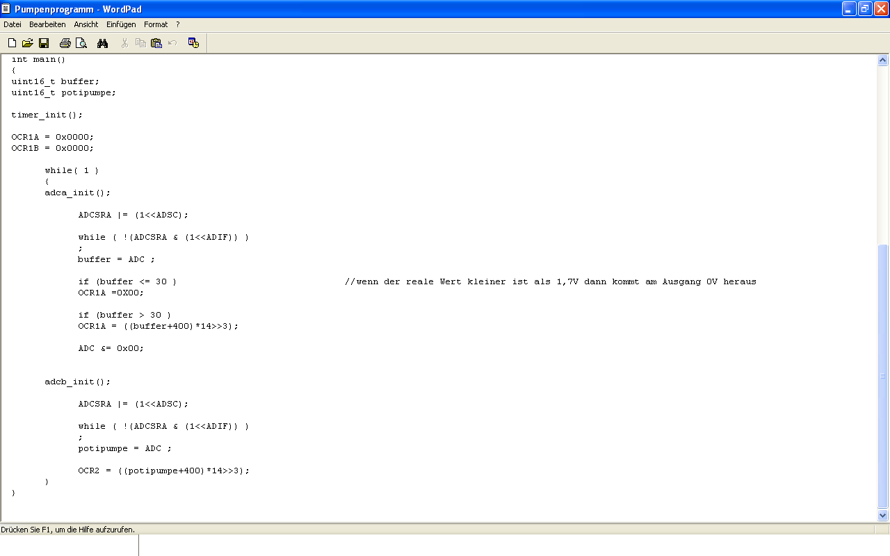

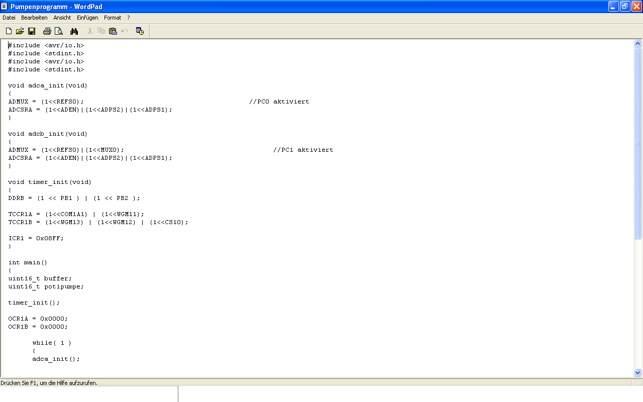

Möchte 2 Pumpen über 2 verschiedene Eingänge steuern.Programm funktioniert aber leider nicht!?

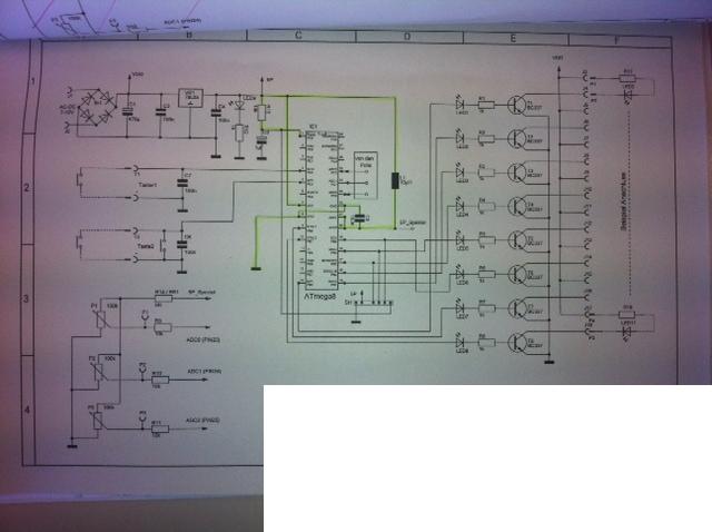

MCU Typ? Schematic?
#2642910
Atmega 8L-8PU was meinst du mit Schematic?
#2642919
Thomas schrieb: > Atmega 8L-8PU > > was meinst du mit Schematic? Schaltplan.

Geil, endlich mal wieder eine Aufgabenstellung, wo das Forum erraten darf, welches Problem der Autor eigentlich hat! (Nein, "geht nicht" ist keine zulässige Fehlerbeschreibung - das lasse ich zwar z. B. meiner technisch völlig unversierten Großmutter durchgehen, aber von jemandem, der mit Mikrocontrollern basteln will, erwarte ich detaillierte Informationen) Und die Screenshots im Anhang sind auch hoffentlich nicht ernst gemeint, oder? Bitte den Quellcode an das Posting anhängen; mit Dateiendung ".c" erlaubt die Forensoftware sogar, das Ganze lesbar darzustellen. Zum Problem: Zwei Fehler bzw. Fallstricke fallen beim ersten Durchsehen auf: - Die Berechnung der Timer-Werte (Stichwort: Overflow) - Die Initialisierung von Timer 2 fehlt Beides führe ich hier nicht näher aus; bitte Forensuche / Tutorial benutzen.

Ich bin halt anfänger!! Muss ich Timer2 wie Timer1 initialisieren?? Thomas schrieb: > Ich bin halt anfänger!! > Muss ich Timer2 wie Timer1 initialisieren?? Das ist ja auch völlig in Ordnung "Anfänger" zu sein. Jeder hat einmal so angefangen. Dennoch könntest du dir bei deiner Problembeschreibung mehr Mühe geben, denn schließlich möchtest du ja, dass sich eine andere Person deinem Problem annimmt. Also sollte man versuchen es dieser Person so einfach wie möglich zu machen, auch wenn das für dich etwas mehr Arbeit bei der Erstellung deiner Beiträge bedeutet. Ohne Schaltplan wissen wir ja nicht mal was genau angeschlossen ist ... Also poste bitte dein Problem nochmal detaillierter: * Wie sieht der Schaltplan aus * Was genau funktioniert nicht * Wie äußert sich dieser Fehler * Was möchtest du genau erreichen bzw. was sollen die Pumpen machen Gruß Stephan

>OCR2 = ((potipumpe+400)*14>>3);
Timer2 ist ein 8Bit-Timer. OCR2 kann maximal 255 sein.

Also, ich möchte eine Pumpe mit einem Regler(0-5V) über den Atmega8 ansteuern und die andere Pumpe mit einem Poti(0-5V) über einen zweiten Eingang ansteuern. Das Programm für eine Pumpe habe ich geschrieben und es läuft auch. Nun weiß ich nicht wie ich zwei Signale mit dem Atmega verarbeiten kann. Vielen Dank im voraus für die schnelle Antworten!!
Indem du nicht jedes mal den ADC initialisierst, sonden nur den Eingang
mit den MUX-Bits umschaltest.
Du brauchst auch keine zwei Timer. TIMER1 hat 2 Compareregister mit
denen man zwei PWM-Kanäle realisieren kann.
MfG Spess

Sorry aber ich finde da nichts mit 2 Pumpen! Ein PWM-Signal soll an PB1 und das andere an PB2 anliegen.welches Register muss ich denn ändern? @ Thomas (Gast) >Sorry aber ich finde da nichts mit 2 Pumpen! ??? > Ein PWM-Signal soll an PB1 >und das andere an PB2 anliegen.welches Register muss ich denn ändern? Schon mal das Datenblatt versucht zu lesen? Das Kapitel "16 Bit Timer/Counter1" ist sehr aufschlußreich. Am Ende sind es ZWEI(!) lumpige Register, die man richtig (tm) konfigurieren muss. Antwort schreibenBitte melde dich an, um einen Beitrag zu schreiben. |
