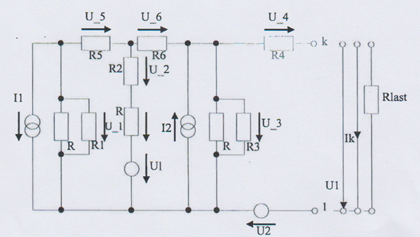

Ich habe eine Frage zu Berechnung von Kurzschlussströmen beim Finden
einer Ersatzstromquelle (Norton-Quelle) bei einem Netzwerk mit mehreren
Strom- und Spannungsquellen (siehe Anhang).
Und zwar ich hab zuerst die Ersatzspannungsquelle und dann die
Ersatzstromquelle daraus berechnet, nun seh ich aber, dass in der
Fragestellung auch die Ersatzkurzschlussströme zwischen den Klemmen k
und l zu berechnen sind, wenn jeweils nur eine Quelle aktiv ist. Also
zB. den Kurzschlussstrom bei aktiver Quelle U1.
Ich weiß nicht, wie ich das machen soll, die Leerlaufspannungen hab ich
ohne was geschafft, aber wo fließt dieser Strom, den ich für die 4 Fälle
berechnen soll?

Ja, heißt das, dass ich zwischen k und l einen Kurzschluss einfügen soll
und dann den Strom in diesem Zweig bestimmen soll?
Weil ich ja zB. bei U1 aktiv U1 gegeben hab und die Widerstände auch,
müsste ich den Gesamtwiderstand berechnen und dann U1 durch den
Gesamtwiderstand ergibt den Gesamtstrom. Dann mit Hilfe der
Stromteilerregel auf den Strom im Zweig rechnen. Ich mach das so, aber
ich komm nicht auf das passende Ergebnis :/
Gast #2642915
Oje, habs ja doch immer richtig gehabt und mich nur verschaut auf der
Ergebnisliste, da diese einen Fehler bei der Benennung hat. Also hat
sich alles erledigt. Danke für die Hilfe!
