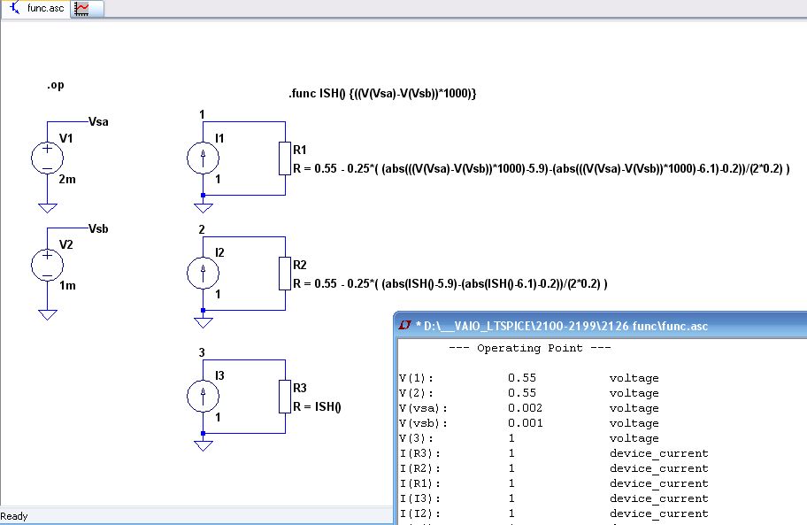

gibts in LTSpice so etwas wie das #define bei C?
Ich habe einen nichtlinearen Widerstand der über folgende Formel
beschrieben wird:
R = 0.55 - 0.25*( (abs(((V(Vsa)-V(Vsb))*1000)-5.9)-(abs(((V(Vsa)-V(Vsb))*1000)-6.1)-0.2))/(2*0.2) )
Wie man sieht ist das nicht wiklich sehr übersichtlich und ich würde
jetzt gerne einzelne Terme "auslagern".
In C würde ich jetzt
#define ISH ((V(Vsa)-V(Vsb))*1000)
schreiben und die Formel von oben wäre schon wesentlich übersichtlicher:
R = 0.55 - 0.25*( (abs(ISH-5.9)-(abs(ISH-6.1)-0.2))/(2*0.2) )
Kann man sowas auch in LTSpice machen? Ist ja quasi nur eine simple
Text-Ersetzung vor dem Parsen...
(habe schon .param probiert aber das kommt anscheinend nur mit Zahlen
klar)

Hallo Margon,
Mit .param geht das nicht, da simulationsabhängige Variablen (Spannungen
oder Ströme) in der Formel sind. Man muss dann "functions" nehmen.
.func ISH() {((V(Vsa)-V(Vsb))*1000)}
R = 0.55 - 0.25*( (abs(ISH()-5.9)-(abs(ISH()-6.1)-0.2))/(2*0.2) )
Helmut
Moderator #2644616
Warum schreibst du statt diesem Formelmonster
nicht einfach
  R = table(V(Vsa,Vsb), 5.9m, 0.55, 6.1m, 0.3)
