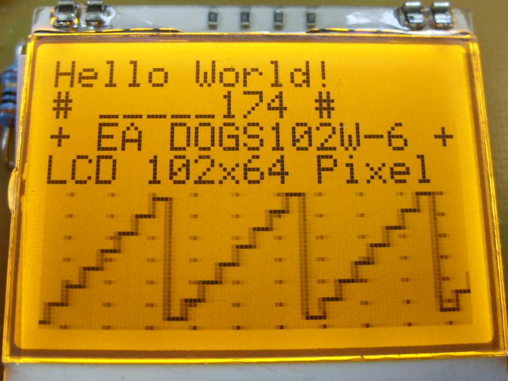

Ich hätte gerne die Adresse des ersten Elements.
unsigned char screen[408];
Mein µC ist der ATtiny84, der hat laut Datenblatt 512 Byte RAM.
    Zahl = (uintptr_t)&screen[0];//das erste Element
    LCD_Anzeige_Zahl(1,12,Zahl,8,0);
Gibt die (dezimal) Zahl 174 aus!
    Zahl = (uintptr_t)&screen[407];//das letzte Element
Gibt die (dezimal) Zahl 581 aus!
581 ist aber grösser als 511,
trotzdem funktionieren meine LCD_Grafik-Routinen einwandfrei...

Ich habe mal einen Screenshoot von meinem LCD-Display gepostet.
Der untere Teil des LCD-Display's wird nach links gescrollt.
Deshalb ist das Bild da verwischt.
