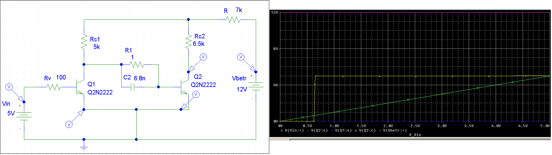

Ich habe vor eine Spannung mit dem Controller zu erfassen, dabei ist zu
beachten das diese max. 12V beträgt.
Im Prinzip eine Art Voltmeter, nur ist dieses Signal eine Referenz für
eine andere Größe.
Genauer gesagt soll ich von einem Drehtisch das analoge Signal
(Spannungswert) erfassen und auf eine bestimmte Spannung (bzw.
Umdrehung) reagieren (z.B. Funktionen aufrufen).
Ein Schlater schließt doch normalerweise einen Stromkreis, am diesem
Mikrocontroller -dachte ich- wird das selbe gemacht. Die
Betriebsspannung des AT90CAN128 beträgt üblicherweise 5V. Deswegen auch
mein Schmitt-Trigger, die aus einer Betriebspannung und einer
Eingangsspannung ein Ausgangsapannung generiert, s. Bild.
Gast #2644712
Ok. Du hast da eine Trigger-Schaltung gebaut, der bei ca. 0.6 Volt
schaltet. So weit, so gut.
Willst Du das denn überhaupt? Oder wie lautet die Aufgabenstellung?

Der Controller soll auf eine eingespeiste Spannung reagieren, wann dies
passirt muss frei definierbar sein.
Z.B. 100 °/s sind gleich 10 Volt und wenn 10 °/s erreicht wurde, soll
der Controller bei 1 V eine Funktion aufrufen, die zur Zeit noch nicht
definiert ist. Für den Anfang werde ich eine LED zum leuchten bringen.
Ist aber die Vorgabe  60 °/s so würde eine Spannung von 6 V in den
Controller fließen und diesen doch zerstören. Ene Begrenzung wollte ich
mit einer Schlatung oder einem Bauteil erzielen.

Gut. Spannungsteiler für die Eingänge (12>5V), Werte vergleichen,
reagieren.

Oha. Steckt da die Frage drin "Wie messe ich 6V mit einem
5V-Controller"?
OP #2644967
> 5V-Controller"?
Jepp genau das wollte ich fragen :-)

Wie ersetze ich die Abfrage der Tasten mit einer Abfrage für Spannungen?
Ich ersetzte einen Schalter mit einer Spannung aus einem Netzteil, die
ich langsam erhöte und vermutete eine Schwellenspannung ab wann der
Controller einen Tastendruck erfasst.
Es existiert zwar eine Schwelle, aber diese beträgt etwa 6mV und mit dem
Schmitt-Trigger unmöglich zu nutzen!
Jetzt habe ich aber herausgefunden, dass der Controller einen AD-Wandler
besitzt.
Kann ich das damit zum laufen bekommen?

Ohje, also bei den Grundlagen anfangen. Bastelprojekt oder für
professionellen Einsatz. Bei zweiterem solltest Du zusätzliches Know-How
einkaufen.
> besitzt.
Genau. Alternativ geht vmtl. auch ein Komparator mit Hysterese.
Arbeite die Tutorials mal durch. Insbesondere:
http://www.mikrocontroller.net/articles/AVR-Tutorial:_ADC
