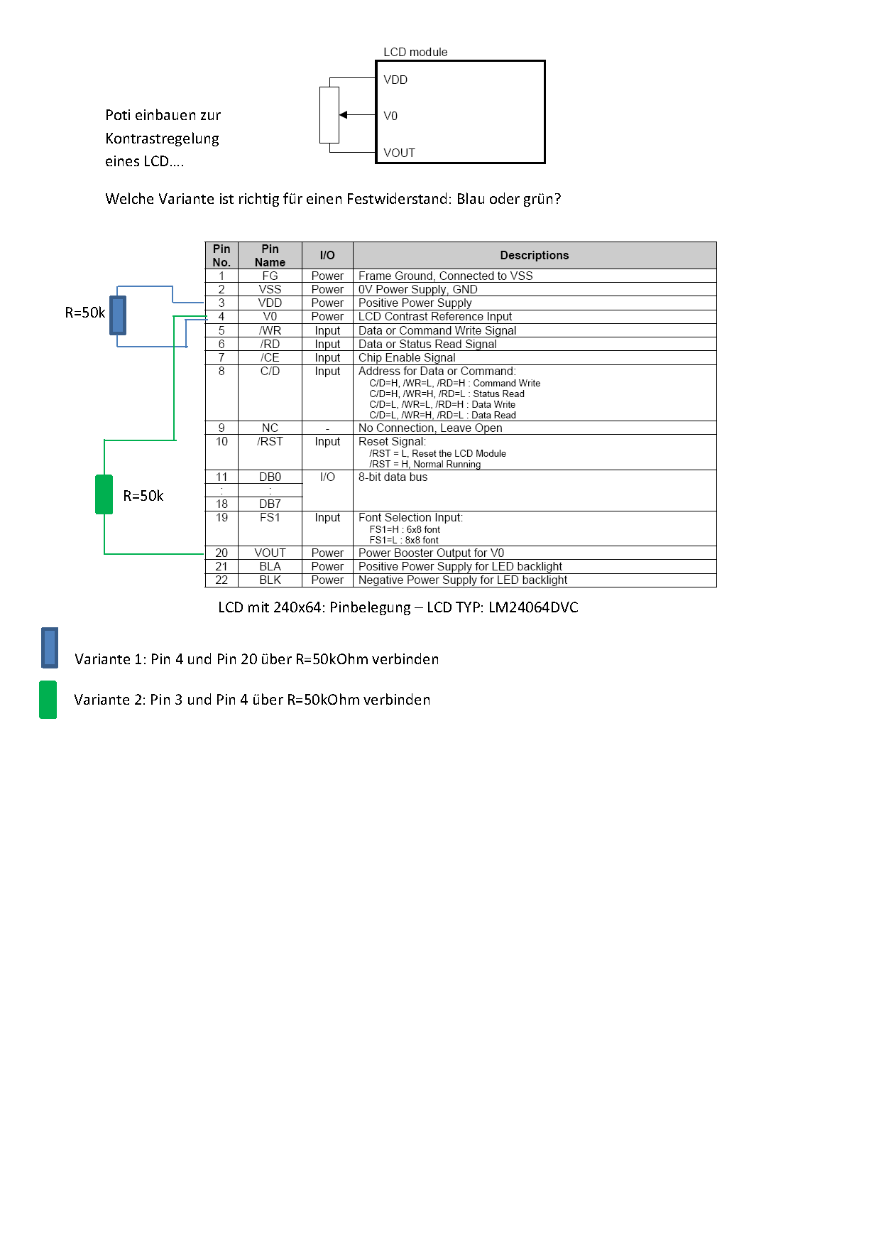

ich habe nur eine Verständisfrage zum Einbau eines Widerstandes. Im
Anhang findet Ihr eine Zeichnung mit zwei Varianten wie ich einen
Widerstand zur Kontrastregelung eines Displays enbauen würde.
Problem, nur eine ist richtig.
Die obere Grafik zeigt den vorgeschlagenen Einbau eines Potis, da ich
aber einen Festwiderstand einlöten möchte, habe ich mit der Pinbelegung
gerade ein ziemlich dickes Brett vor dem Kopf. Ich hoffe Ihr werdet aus
der zeichnung schlau, sonst gebe ich gern noch detailiertere Infos.
Vielen Dank bereits im Voraus
PS: Bin kein Elektronikprofi, habe aber auch keine zwei linke Hände :-)

Hallo David,
so ganz war es das jetzt doch noch nicht :-( Empfohlen wird ein 25k -
50k Poti. Ich will ja nun Widerstände einlöten. Wenn ich von einem 50k
Poti ausgehe, muss ich dann zwei 25k Widerstände nach deiner
Beschreibung einlöten, oder kommt dann die Parallelschaltung zu tragen
und ich müsste zwei 100k Widerstände einbauen?
Und wieder verwirrt :-(
Viele Grüße
#2644771
Auch das ist nich weiter schwer :) Die absoluten Widerstandswerte sind
fuer die Funktion bedeutungslos. Es geht nur um das Verhaeltnis. Welche
Werte du brauchst, probierst du am Besten aus mit einem Poti - einbauen,
passend einstellen und dann vom Schleifer (mittlerer Pin) jeweils zu den
aeusseren Pins messen - zusammen muessen die beiden dann 50k ergeben,
wenn du ein 50k-Poti benutzt.
Der absolute Wert entscheidet dann ueber den Strom, der fliesst - wenig
Widerstandswert bedeutet allgemein viel Strom und viel Stoersicherheit,
viel Widerstandswert bedeutet wenig Strom und wenig Stoersicherheit. Du
solltest deine Widerstaende wie empfohlen auslegen, also zusammen
25-50k.
Lies auch mal das: http://de.wikipedia.org/wiki/Spannungsteiler
Das Ganze ist natuerlich eine Reihenschaltung, die eben zusammen 25k
oder 50k haben muss.
Und hier noch ne Preisfrage, ob du es verstanden hast: Wenn du 2x 25k
benutzt, was fuer ein Verhaeltnis hast du dann eingestellt? ;)
