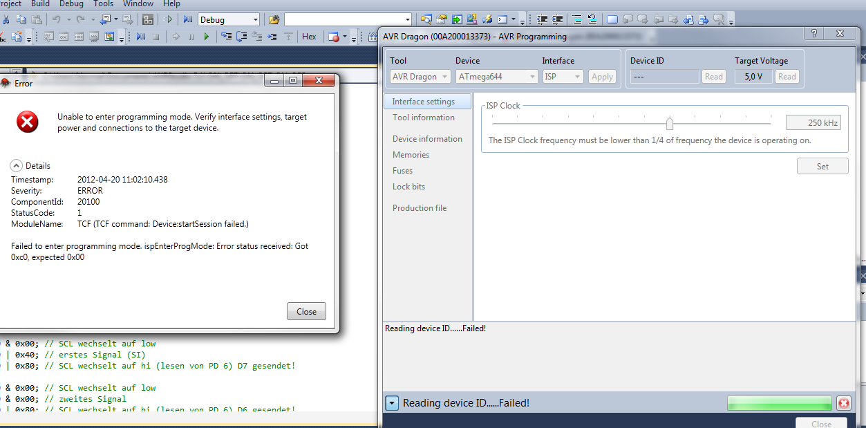

Hallo!
Benutze :
AVR Studio 5.1
AVRDRAGON (ISP)
ATMega644
Win7 32 bit
Wenn ich das Programm auf den MC laden will, bekomme ich folgende
Fehlermeldung:
Severity:    ERROR
ComponentId:  20100
StatusCode:  1
ModuleName:  TCF (TCF command: Device:startSession failed.)
Failed to enter programming mode. ispEnterProgMode: Error status
received: Got 0xc0, expected 0x00
Die Verkabelung passt, die spannungen auch (bin zumindestens ich der
meinung)
Hat da jemand eventuell Ne Idee oder sogar ne Lösung?

Ist dein AVR noch im Auslieferzustand? Wenn ja verringere mal den
ISP-Takt. Der muss *<* und nicht = 1/4 der Taktfrequenz sein.
Offensichtlich nicht, denn er kann den ISP-Modus nicht aktivieren.
Außer der Verkabelung käme nur noch ein zu hoher ISP-Takt in Frage: er
muss kleiner als f_CPU/4 sein, und da f_CPU nur nominell 1 MHz ist,
praktisch aber durch Toleranzen des RC-Oszillators auch ein wenig
darunter liegen kann, könnten 250 kHz auch gerade so zu viel sein.
Allerdings glaube ich nicht, dass das wirklich dein Problem ist, denn
wenn der ISP-Takt nur geringfügig zu hoch ist, dann dauert es ein
Weilchen, bis die synchrone Abtastung im Controller mal eine Flanke
verpasst, das passiert dann nicht gleich (und reproduzierbar) bereits
bei der ersten Kontaktaufnahme.  Das Fehlerbild wäre dann also, dass
man zwar die Signatur lesen kann, aber dass das Schreiben des Flashs
irgendwann stecken bleibt.

Tobias W. schrieb:
> Hat sich erledigt mein mosi pin war abgebrochen
