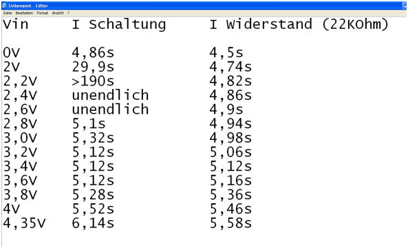

Ich habe bei dieser Schaltung den Stromverbrauch mit der obig
beschriebenen Messschaltung in Abhängigkeit von der Eingangsspannung
untersucht und die im Anhang gezeigten Zeiten für eine Integration von
0V bis 5V am Ausgang des Integrators erhalten (I Schaltung).
Was dabei auffällt ist, dass der Strom bei einer Eingangsspannung
zwischen 2,8V - 4,35V relativ kontant bleibt (wie erwartet). Unterhalb
von 2,8V fließt dann wie erwartet kein Strom mehr, aber zwischen 2V - 0V
wird wieder ein Strom gemessen.
Nun habe ich dafür die Halbleiter vom LDO in Verdacht, würde aber gern
mal wissen, ob ich damit richtig liege.
Um Fehler in meiner Messschaltung auszuschliessen, habe ich die gleichen
Messungen mit einem 22KOhm Widerstand anstelle der zu vermessenden
Schaltung durchgefüht und die Werte in der Spalte "I Widerstand"
gemessen. Die dort stehenden Werte passen dann mit einer korrekt
arbeitenden Strommessschaltung zusammen (kein Strom durch Offset usw).
Ohne Verbraucher geht die Zeit des integrierens gegen unendlich...
Also worauf kann der Stromverbaruch der zu vermessenden Schaltung
zwischen 0V und 2V zurück geführt werden?

Nachtrag:
ich habe auch in 2 leicht unterschiedlichen Datenblättern zum TPS79730
nichts hierzu gefunden, wobei der "Ground Pin Current bzw. Quiescent
current" da verm. mit reinspielt...
