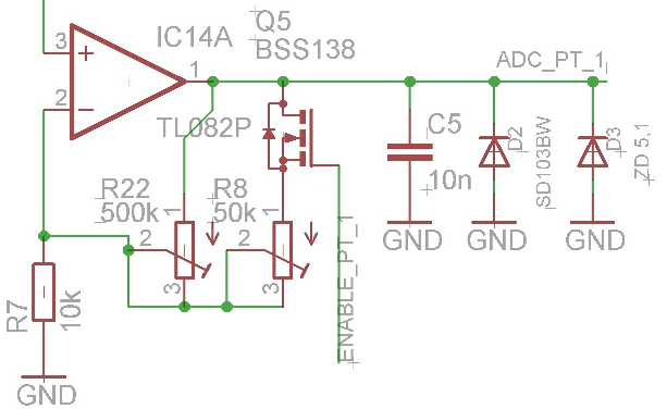

Hallo Forum,
ich möchte gern Q5 dazu verwenden, um den Trimmer R8 dem Trimmer R22
parallel zu schalten.
Der RDSoff sollte ja weit über den 500kOhm liegen, um im abgeschalteten
Zustand den Spannungsteiler nicht zu beeinflussen.
Anders der RDSon sollte ja im Ohm Bereich liegen.
Dazu kommt, dass ich die 2 unterschiedlichen Verstärkungsfaktoren des
OPV ( V=1+(Trimmer/R7) ) einstellen kann.
Lt. Simulation funktioniert das so; Realität???
Gibt es vll. bessere Möglichkeiten, 2 verschiedene Verstärkungen an
einem OPV einstellen zu können?
Danke!!!

> Realität???
Tja, der MOSFET hat eien Diode,
in einer Richtung ist er also immer an.
Aber wenn ich deine Brechstange am Ausgang des TL082 sehe,
möchtest du gar keinen negative Spannung haben und auch
keine über 5V.
Ob das so schlau ist, dann den TL082 voll in den Kurzschluss
laufen zu lassen und für maximale Stromaufnahme zu sorgen ??
Wie wäre es mit einem mit 0V/5V verstorten Rail-To-Rail
OpAmp wie TS912 ? Aus dem kann gar nicht mehr als 5V bzw.
weniger als 0V kommen.
Dann brauchst du an ENABLE_PT_1 eine Spannung von 0V zum
ausschalten und 5V+5V, also mehr als 10V bis 20V zum
einschalten. Kann man machen, hat man aber selten zur Hand.
Einfacher ist es, einen Widerstand parallel zu  R2 nach Masse
zu schalten, da liegt der MOSFET mit Source an Masse und
kommt mit 0V/5V als Ansteuerspannung aus.
Zudem ist es bei so niedrigen Stroömen nicht nötig auf VMOSFETs
zu setzen, es gibt Analogschalter wie CD4066 die besser als
Analogschalter geeignet sind.

Danke für die Erste Antwort!
Mit der "Brechstange" das stimmt auf jeden Fall. Mit Rail-to-Rail fallen
auf jedenfall die 2 Dioden weg.
Was wäre wenn man anstatt den MOS einen einfachen "Wald und Wiesen"
Transistor nehmen würde??? Ich denke da so an BC547 oder BC817. Da hätte
ich noch ein paar zur Verfügung.
Sinn und Zweck der unterschiedlichen Verstärkung ist, dass ich
unterschiedliche Sensoren PT100 bzw. PT1000 messen will.
