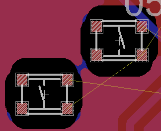

ich habe da einen Taster selber erstellt, wenn ich ihn dann in meine
Schaltung einsetzte, dann reisst der n runder Loch ins Ratsnest egal wo
ich ihn hinsetze und deswegen routet der Autorouter dann nicht mehr.
An was liegt des ?

Isolierabstand, klar. Du musst das Ding auch anschliessen und mit dem
Name Befehl die Anschlüsse und die Massefläche benennen. Dann sollte das
gehen.

Wieso sind dann da überall Luftlinien? Ratsnest ist eine
Aktualisierungsfunktion und kann nicht "auf Ground liegen". Du musst
Name benutzen um Signale zu benennen.

So, und jetzt nutzt du die Funktion Route um deinen Taster anzubinden,
vorausgesetzt er ist im Schaltplan auch angeschlossen. Dann nochmal
Ratsnest und alles ist supi.

Jaaaa ich weiß dass es so geht, aber ich will dass er nicht so nen Kreis
um den Taster macht, sogar auch noch auf der Rückseite ! Außerdem will
ich dass er autoroutet tut er aber nicht :)
