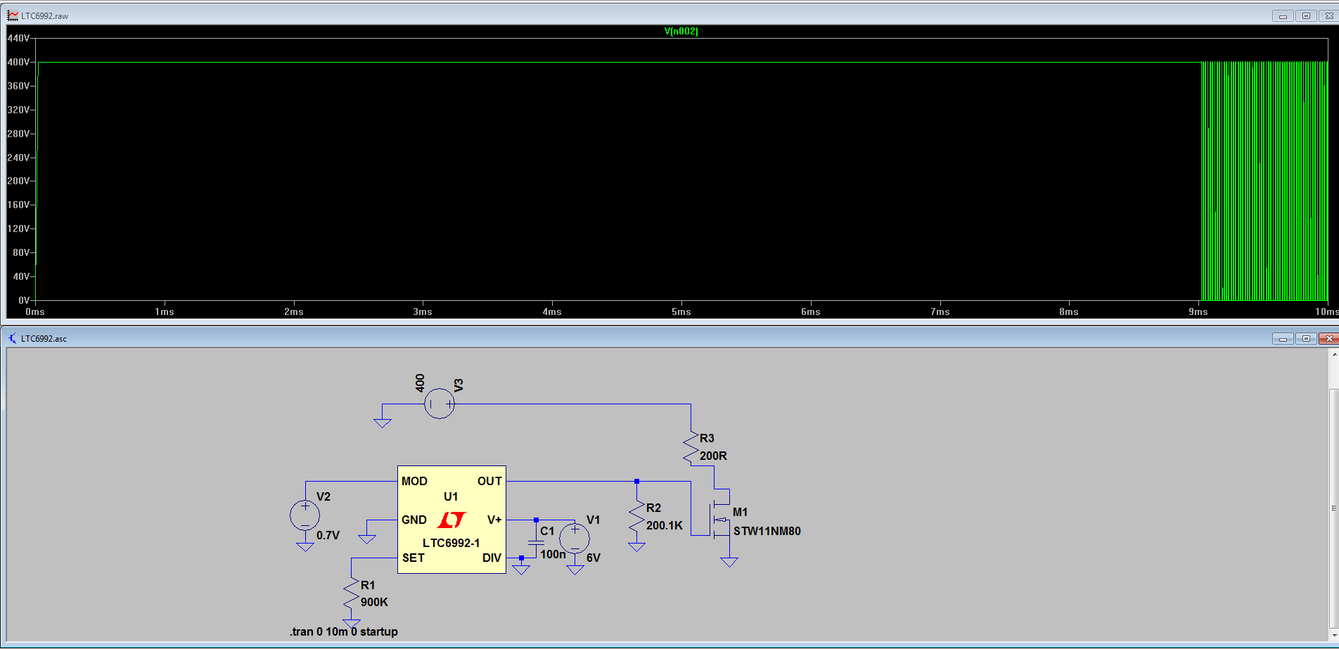

ich hab mal schnell mit LT Spice IV eine kleine Schaltung mit einem
LTC6992-1 und einem Transistor gebaut.
Einmal habe ich die Schaltung mit 200 Ohm simuliert, bei 400V fließen
also 2 Ampere und einmal mit 40 Ohm, also 10A.
Bei 10A ging die Spannung trotz ziemlich niedriger Frequenz nie wieder
auf 0V herunter.
Wäre das in echt auch so, dass der MOSFET nicht mehr ganz abschaltet?
Gruß Tobias
Falsch herum gedacht: Der Mosfet schaltet nicht ganz ein.
Und das tut er deswegen nicht, weil die Gate-Source-Spannung mit 6V zu
niedrig ist. Mit 6V kannst du nur einen Logic-Level-Mosfet richtig
durchschalten. Du kannst spaßeshalber mal die Versorgungsspannung des
LTC6992 auf 10V erhöhen, dann wird auch dessen Ausgangspannung höher.
Aber Vorsicht: In der Simulation hält er das aus, in der Realität würde
er möglicherweise kaputt gehen :)
Aber auch wenn der Mosfet gut angesteuert wird, bleibt immer noch ein
kleiner Spannungabfall zwischen Drain und Source in Höhe von I·Rdson, da
der Mosfet auch in eingeschaltetem Zustand kein perfekter Leiter ist.

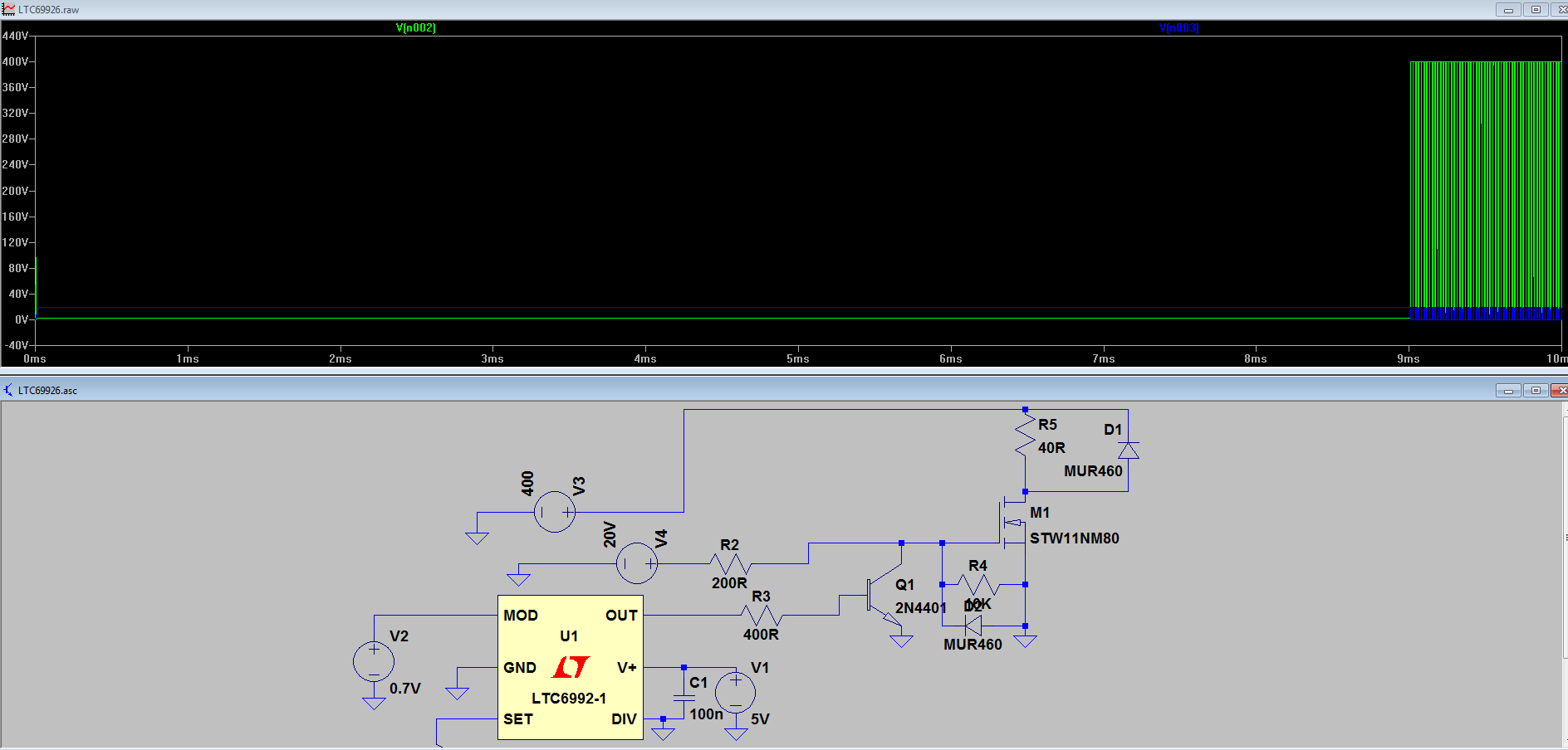

ich hab jetzt mal eine keine Zwischenstufe eingebaut, mit nur einem NPN
klappts, wenn ich dagegen einen PNP Transistor wie bei einem MOSFET
Treiber noch zusätzlich dazu bauen möchte (in die Highside),
funktionierts irgendwie nicht mehr
Berücksichtige aber, dass dein Signal jetzt invertiert ist.
> mit nur einem NPN
Schau dir mal http://www.elektroniktutor.de/analog/ab_verst.html#boot
und
http://www.elexs.de/kap5_8.htm an, das müsste weiterhelfen.
