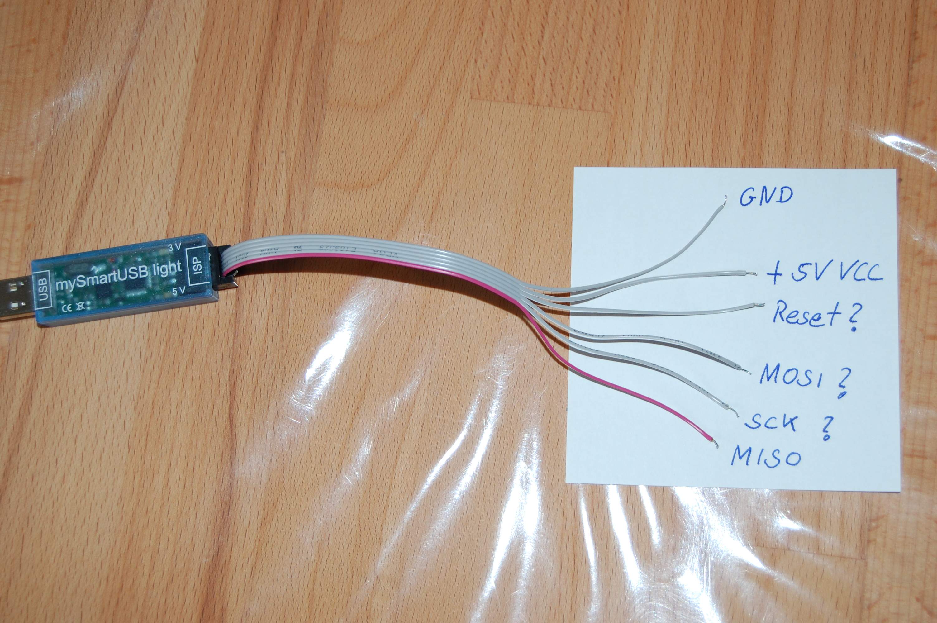

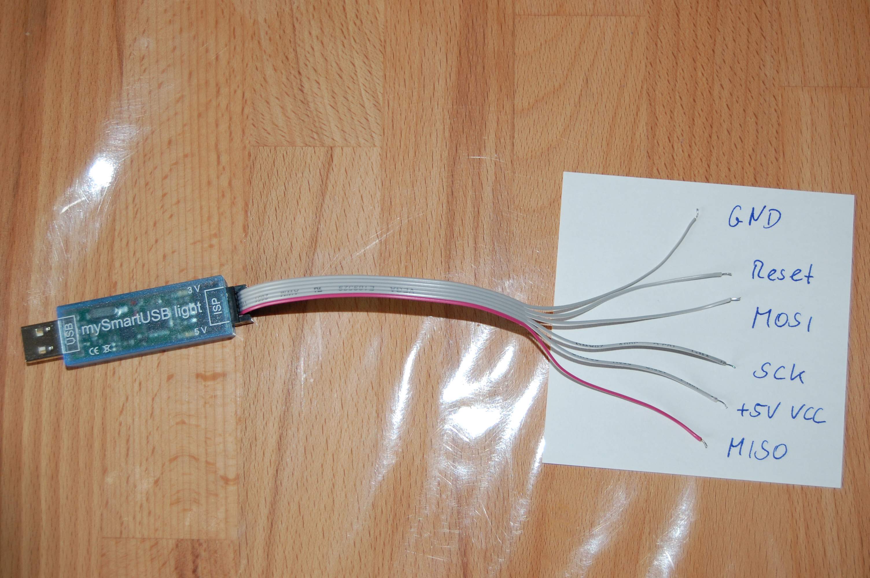

ich brauche mal eure Hilfe.
Ich möchte einen Atmega64 mit hilfe eines AVR mySmart USB light
programmieren.
In AVRDUDE sagt er mir" can´t find device"
Ich glaube das ich bei der Kabelbelegung der ISP Litze einen Fehler
gemacht habe.
Schaut euch bitte die Bilder an.
Bild 2 zeigt die Belegung, wie ich gedacht habe, wie sie sein müsste.
Abgeleitet von der PIN-Belegung im Stecker.
So hatte ich die Litze an den Atmega64 angelötet.
Bild 1 zeigt was ich gemessen habe.
Demnach müsste die Rote Litze Master In/Slave Out sein, Litze 5 ist
+5V(VCC) und Litze 6 ist GND.(gemessen)
Aber was ist mit restlichen 3 Litzen?
Wo gehören die hin?
Ich zweifle momentan an mir selbst.
Habe irgendwie eine Blockade im Hirn!
Grüße
Guido
OP #2646675
Danke für die antwort.
Das die rote Litze Pin 1 ist klar und Pin 6 Ground ist  auch.
Ich nehme an das es die Standardbelegung sein müsste
Demnach wäre die Belegung nach Bild 2 korrekt oder?
Was mich halt stutzig macht ist das ich zwischen Litze 5 und 6 5Volt
messe.
Normalerweise sollte doch zwischen Litze 2 und 6 5Volt zu messen sein
oder.
Bin immer noch ein wenig ratlos.
Gast #2646701
Wärend dem Programmiervorgang ist der Pegel an Reset 0V, sonst misst du
mit dem hochohmigen Multimeter zwischen Pin5 und 6 +5v oder +3.3V, je
nachdem wie der mySmartUSB light initialisiert ist.
OP #2646726
Danke für die info. Dann hatte ich alles richtig gemachg. Muss dann mal
schauen woran
es liegt das der programmer nicht mit dem atmega sprechen will.
Kann es sein das die Platine in dem der Atmega sitzt zusätzlich mit
strom versorgt werden
muss und nicht über den usb mit strom versorgt wird. Der Atmega sitzt in
einer Funke und ich möchte ihn mit einer neuen firmware flashen.
OP #2647410
so habe es geschafft.
Hatte alles richtig gelötet.
Ich musste nur im Gerätemanager bei Windows den COM1 dem Programmer
zuweisen und den den m64 extern mit Strom versorgen, also die Funke
einschalten.

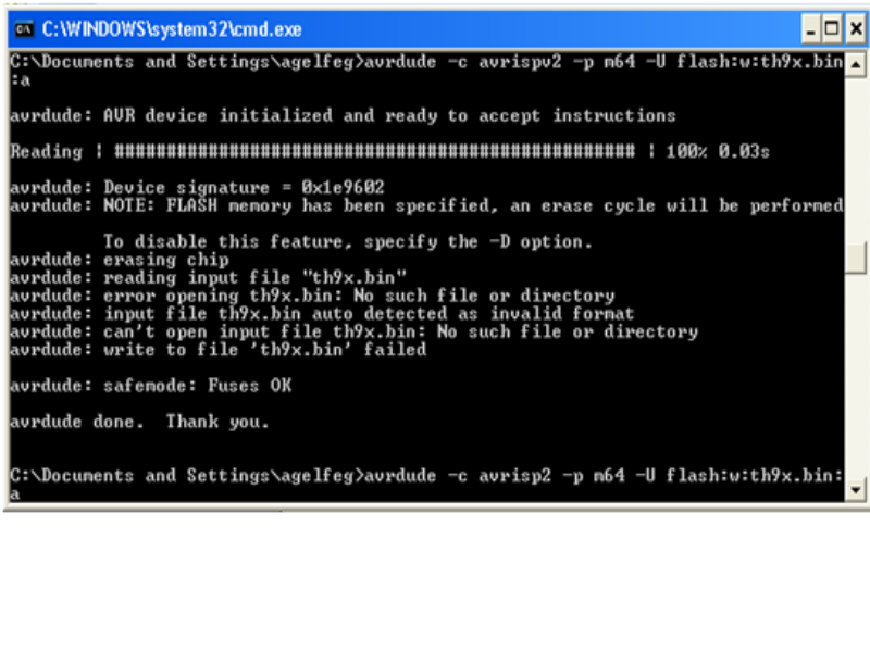

Aber jetzt habe ich noch ein Problem.
Bisher hatte alles wunderbar geklappt, die alten .bin gespeichert und
dann die alten gelöscht.
Bekomme aber die neue Firmware nicht drauf.
Er meckert immer er würde die Datei nicht finden bzw. er könnte sie
nicht verwenden.
Ist bestimmt nur eine Kleinigkeit aber irgendwie will das nicht.
Er sucht nach der Datei mit Autodetect. ich habe sie noch im
Downloadordner.
Er findet sie auch, aber kann sie halt nicht installieren.
Weis jemand Rat?
Im Bild die Fehlermeldung.
Gast #2648286
immer diese Doppelposts: Beitrag "TH9X Firmware flashen"
Nimm doch einfach das in deiner TH9X -Webseite angegebene Programm eePe
zum auslesen und flashen, dort ist doch auch die Belegung aller
ISP-Anschlüsse mit Bild beschrieben (und so funktioniert es auch).
Die als problematisch getesteten Programmer mit Abhilfe ist dort
ebenfalls beschrieben.
Wenn es also an der Software liegt, benutze eePe, welches zusätzlich
noch einen guten Simulator besitzt und auch den Austausch des
Startsreens unterstützt. http://code.google.com/p/eepe/
Bussard
Gast #2648296
ach ja, wird auf der Seite nicht sehr hervorgehoben, ist aber wichtig:
ALLE Kippschalter nach vorn, weg von dir beim Programmieren (da hängen
sonst Widerstände gegen Ub oder Masse dran)!
OP #2649396
danke für die Hinweise, diese waren sehr hilfreich.
Habe die .bin Datei in den Ordner getan, aus dem ich avrdude starte.
Alle Kippschalter von mir weg geschaltet.
Und siehe da ;-) es hat geklappt.
Vielen Dank nochmal an alle.
