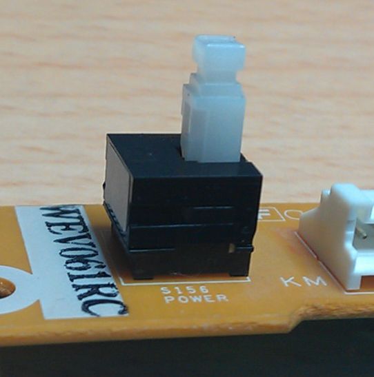

ich habe einen älteren Sharp Aquos LC-37GD9E. Gestern war noch alles OK
mit dem Gerät. Sleeptimer wurde programmiert und Fernseher war heute
früh aus. Soweit alles klar. Heute Mittag wollte ich das Gerät per
Fernbedienung einschalten aber nichts tat sich. Dabei bemerkte ich das
die rote Ein/Aus LED nicht leuchtete. (soll im Standby rot leuchten)
Also hat er wohl kein Strom dachte ich. Zur Sicherheit noch mal den
mechanischen Schalter für Ein/Aus am Gerät selber betätigt und siehe da
er geht an. Die Ein/Aus Led wird grün. Alles super dachte ich so soll es
sein. Aber leider zu früh gefreut, nach ca. 3 sec schaltet das Gerät
wieder ab. (Ein/Aus Led geht aus und man hört ein Relay klacken) Wenn
man jetzt den Ein/Aus Schalter (ist wohl ein Taster) gedrückt hält
bleibt das Gerät an und alles funktioniert. Sowohl Bild als auch Ton
sind da und das Gerät reagiert auf Fernbedienungssignale. Lasse ich den
Schalter los geht er sofort aus.
Nun ist das Gerät ja schon älter und ich möchte es eigentlich nicht zur
Reparatur geben. Hat jemand eine Idee und/oder Unterlagen zu dem Gerät
und dem geschilderten Fehler? Würde nur ungern den Schalter überbrücken
;-) oder gar das Gerät entsorgen.
Gruß Rene
OP

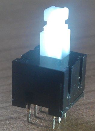

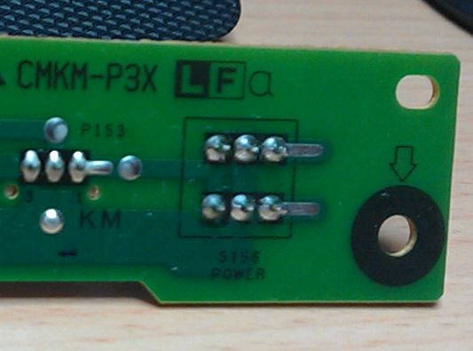

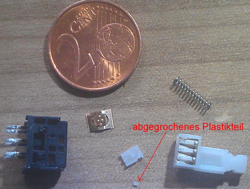

Danke die für den Link. Melde mich gleich mal an. Mitlerweile
funktioniert der Fernseher wieder. Anbei zwei Fotos mit der Ursache des
Übels. ;-)
Jetzt muß ich nur noch wissen wo ich das orginal Ersatzteil herbekomme.
Aber da mache ich gleich mal einen neuen Thread im Markt auf.
Vielen Dank noch mal für die Hilfe
Rene

Hallo, habe den Schalter damals bei einem Händler in GB per
Internetsuche gefunden. Gesucht habe ich nach der Nummer der Platine.
Diese war mir aber mit über 50€ zu teuer. Der Schalter kam dann nach
einer Woche für 16€. Gruß Rene
Vielen Dank für dein Tipp mit der Platinennummer. So habe ich jetzt auch
bei elektronik-werkstatt.de die ganze Platine für 22€ gefunden und
gekauft.
