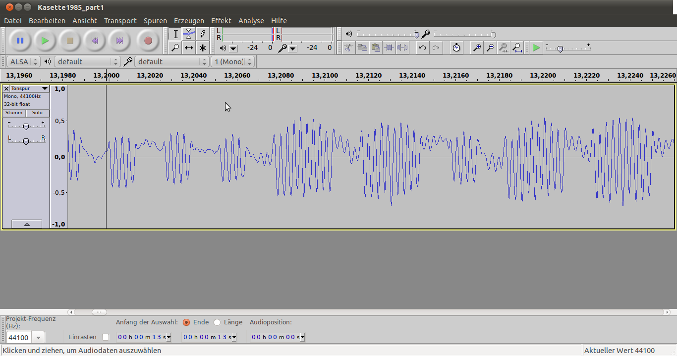

Hallo Zusammen,
da ich gerade eine alte Audiokasette von mir mit Programmen für den ZX81
gefunden habe, interessiere ich mich für die Art der Datenspeicherung
und bin dabei, die Kasette zu digitalisieren.
So wie es aussieht, sind die Bits als kurze und lange Wellenzüge kodiert
( wie beim Morseverfahren ), die Datenrate dürfte im Mittel so ca. 300
BPS betragen.
Wie könnte ich die Signale in Daten umwandeln?

Gast #2647432
>http://www.myprius.co.za/tape_storage.htm
Danke, das hilft weiter.
Leider ist das reale Audiosignal nicht mehr ganz so gut wie auf dem
idealisierten Bild ( siehe Posting oben ). Zufälligerweise befindet sich
auf der Autdiokasette auch noch eine Sprachaufnahme von mir vor 27
Jahren. Es ist eine Universum Low Noise Kasette. Die Sprachaufnahme ist
kaum noch zu verstehen, weil alle Höhen fehlen. Interessant ist, dass in
der Aufnahme die Bits aber noch gut zu erkennen sind. Ich bezweifle
aber, dass ein originaler ZX81 die teils gedämpften Signalformen noch
erkennen könnte. Es wäre also eine spannende Aufgabe, die richtigen
digitalen Filter zur Rückwandlung der alten Signale zu finden.
Gast #2647494
> BPS betragen.
Eine Null besteht aus vier, eine Eins aus neun Pulsen mit jeweils 150µs
High- und Low-Pegel. Nach einem Bit kommen 1,3ms Pause.
Das gibt dann so 300-400 bps, hängt halt vom Inhalt ab.
Zum Übertragen auf den PC nimmst Du Audacity zum Einlesen (etwas
übersteuern damit die Signale wieder rechteckig werden).
Zum Umwandeln in das für die Emulatoren gebräuchliche .p-Format gibt es
z.B. Steven McDonald's zx81conv.zip

Gast #2676583
> kaum noch zu verstehen, weil alle Höhen fehlen. ....
Hi chris,
ggf. solltest Du den Wiedergabekopf vom Tapedeck/Kassettenrecorder auf
die Universumkassette anpassen, justieren. Selbst eine 30 Jahre alte
Aufnahme sollte nicht dumpf klingen. Aber tlw. waren die Spurlage der
AW-Köpfe sehr unterschiedlich. Aber tu' das nur wenn Du ohne Justage
kein sauberes Signal bekommst.
Frank
Gast #2676606
Da die Computeraufnahmen nur aus zwei Grundfrequenzen bestehn, müsste
eine Kompression in mp3 eigentlich klappen. In jedem Fall kannst Du in
FLAC konvertieren, das ist verlustfrei.
