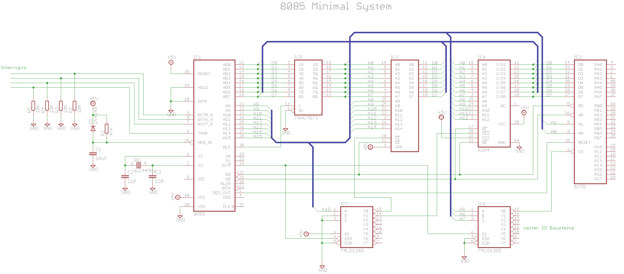

Hallo Miteinander !
Ich hätte eine Frage:
Wie kann man mit einen 74138 CS-Signale erzeugen für eine Schaltung ?
Die Adressenvergabe hab ich schon für den Memory Bereich.
0000-8000 H EPROM
8000-A000 H RAM
A800-A800 H RAM*/EEPROM
Nur bei dem I/O Bereich weiß ich noch nicht wie ich es löse!
Ich dachte mir ich verwende
1*8255 als PIO
1*8253 als Counter
1*8251 als EIA-232 Schnittstelle.
1*8259 als Interrupt
1*LCD Display
evt. einen CoProzessor
Es wäre sehr hilfreich wenn sich jemand das anschauen könnte.

Der 8085 hat einen getrennten Addressbereich fuer seine IO Bausteien.
Dafuer hat er die Leitung IO/M. Einmal wird mit dieser Leitung der
Speicher addressiert zum anderen der IO-Bereich. Der IO Bereich geht
allerding nur bis 256 Addressen also A0..A7. Da nimmst du die Addressen
A5,A6,A7 und legst sie an deinem 74xx138. Und schon hast du 8 CS
Leitungen fuer dein IO Bausteine mit jeweils einen Addressraum vom 32
Byte. RS,WR vom Prozessor an die IO Bausteine und schon sollte das
laufen.

A15 der CPU an !CE des Eproms und E2 des Dekoders. A2, E0 und E1 auf
Masse.
Mit A13 und A14 den Bereich zwischen 8000 und FFFF in 4 Teile aufteilen.
Du musst dir noch überlegen ob du den Speicher und IO bus über RD/WR
trennen willst oder gleich über die Adressdekoder. (IO/M mit an den
hc138)

von Helmut L. (helmi1)
Hier ein Prinzipschaltplan wie man sowas macht.
von Daniel R. (daniel-rohrhofer)

von (prx) A. K. (prx)
Was liegt denn beim I/O-Zugriff auf A15? Bei diesem Ansatz müsste das
schon garantiert 1 sein, sonst kollidieren I/O-Reads mit dem EPROM.
von chick (Gast)
Ich seh da keine Kollision. IO/M- geht zu beiden '138ern, jeweils auf
einen anderen Eingang -> kein Konflikt.
Ich persönlich würd ja kein '138 einsetzen, sondern ein GAL.
Flexibel und gut.

Yep, falscher Bezug. Muss mal die Brille putzen. Das mit A15=CE stand
bei Hans Peter B. und dort muss man dann eben M/IO ins OE reinnehmen.
