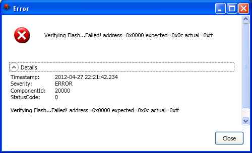

Wenn ich nun versuche das HEX File über die JTAG Schnittstelle zu
übertragen kommt folgender Fehler:
“Verifying Flash...Failed! address=0x0000 expected=0x0c actual=0xff”.

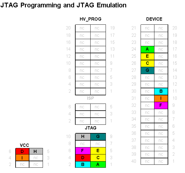

Hallo Kaj, hallo Moe.
Die Verdrahtung habe ich mehrfach geprüft und gehe davon aus, dass sie
in Ordnung ist. Entspricht auch deiner Grafik.

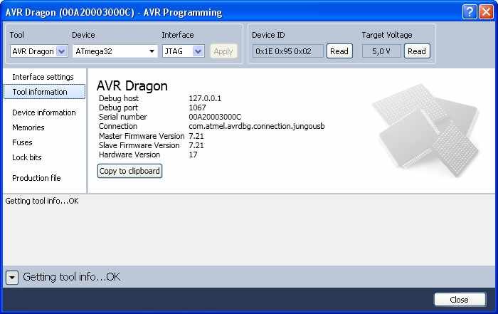

Hier mal ein paar Angaben zu den Versionen, die ich verwende.
OS Version: Microsoft Windows NT 5.1.2600 Service Pack 3
Platform: Win32NT
Atmel AVR Studio 5 (Version: 5.1.208)
AVR Tools Firmware Upgrade
Dragon_M-07-15.bin UpToDate
Dragon_S-07-15.bin UpToDate

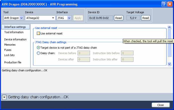

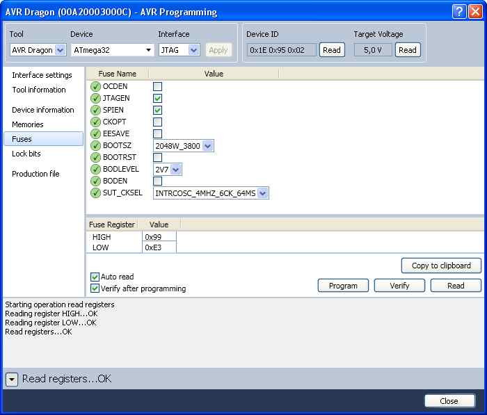

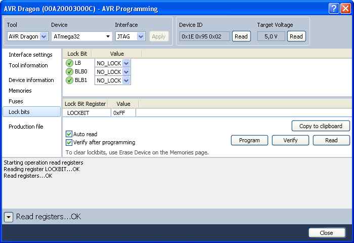

Im Anhang befinden sich einige Bilder, die die Einstellungen im AVR
Studio,
Menü "Extras/AVR Programming" wiedergeben.
Falls jemand was feststellen kann, was nicht passt...
Vielen Dank schon mal
Mathias
