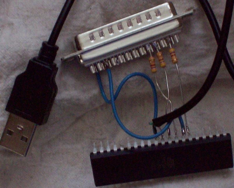

Ich habe für mein Atmega8 ein funktionierenden Programmer gebaut. Es ist
der sehr simple mit den 3 Widerständen und dem Parallelport.
(http://thomaspfeifer.net/einfaches_atmel_programmierkabel.htm)
So nun habe ich einen ATmega16 bekommen und ebenfalls einen Programmer
gebaut.
Ich bekomme immer den Fehler "Could nor identify chip with ID:000000".
Wenn ich die Versorgungsspannung (4,96V) oder das LPT-Kabel vom Rechner
abklemme, dann steht anstatt "...ID:000000" nur "...ID:FFFFFF" somit
muss er ja schon mal irgend etwas erkannt haben !?!
Habe in Bascom den Chip nur auf m16def.dat umgestellt. Reicht das
vielleicht nicht ?
MfG Frink

Mit Bascom hat das nichts zu tun, das Programm weist Dich sogar darauf
hin, wenn es den falschen AVR erkennt. In Deinem Fall wird nichts
erkannt. Hast Du die Kabel an die richtigen Pins angeschlossen
(PB5-PB7)?
Trotz allem würde ich Geld in einen vernünftigen Programmer investieren.
Die kosten wirklich nicht die Welt.

Ich hab jetzt die Schaltung an einem anderen Rechner probiert und es kam
der selbe Fehler. Die LED ist von Re*****t (SLK 3mm GN). Ich habe sie
jetzt mal ausgelötet und er lässt sich immer noch nicht programmieren.
Ach, und auf der Unterseite ist ein Widerstand 10Kohm zwischen PIN 8 und
PIN 10. Das habe ich aber erst nachgeholt. Ging schon vorher nicht.
Was muss ich bei BASCOM einstellen ?

Hallo, ich hab jetzt die fliegende Schaltung neu Aufgebaut und zwar mit
neuem ATmega16 und LPT-Stecker. Siehe da er lässt sich programieren.
Danke für eure Hilfe und das ihr über die Schaltung geschaut habt. Hab
wahrscheinlich den µC beim Löten geschrottet. ):
