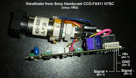

Hallo Leute, ich hab mal ne Frage.
Ich hab aus nem alten Sony Vido8 Camcorder aus dem Sucher diese
S/W-FAR-Röhre samt Ansteuerelektronik ausgebaut, weil ich das Teil
"fremdnutzen" wollte. Funktion ist geprüft, das Teil funktionierte bis
zum Ausbau.
Hier mal drei Bilder.
http://www.corradodriver.de/Bilder/Elektronik/Roehre/1.jpg
http://www.corradodriver.de/Bilder/Elektronik/Roehre/2.jpg
http://www.corradodriver.de/Bilder/Elektronik/Roehre/3.jpg
Die Bezeichnung der Röhre lautet 451-301-21.
Die Elektronik war zum Rest der Cam über ein sechspoliges Folienkabel
verbunden, und durch den Aufdruck eines Elkos (220µF/6,3V) würde ich auf
ne Betriebsspannung von 5V DC tippen.
Jetzt wäre für mich die Frage, wie man rausbekommt, welche der sechs
Adern des Folienkabels für was zuständig ist, wie man das Ding zum
laufen bringt, und mit welchem Signal es gefüttert werden will, damit
sie was anzeigt.
Mein Vorhaben: Ich will mit dem Ding nen funktionstüchtigen TV auf der
Modellbahn nachbilden.
MFG Andy

Einfach anschliessen. BAS und Composite Video bezeichnen das gleiche,
bis auf die Farbinformation. Die führt auf einem Schwarz/Weiss Schirm zu
einer geringfügigen Störung, wenn die Videoelektronik keine 'Farbfalle'
hat, ist aber unbedeutend.
