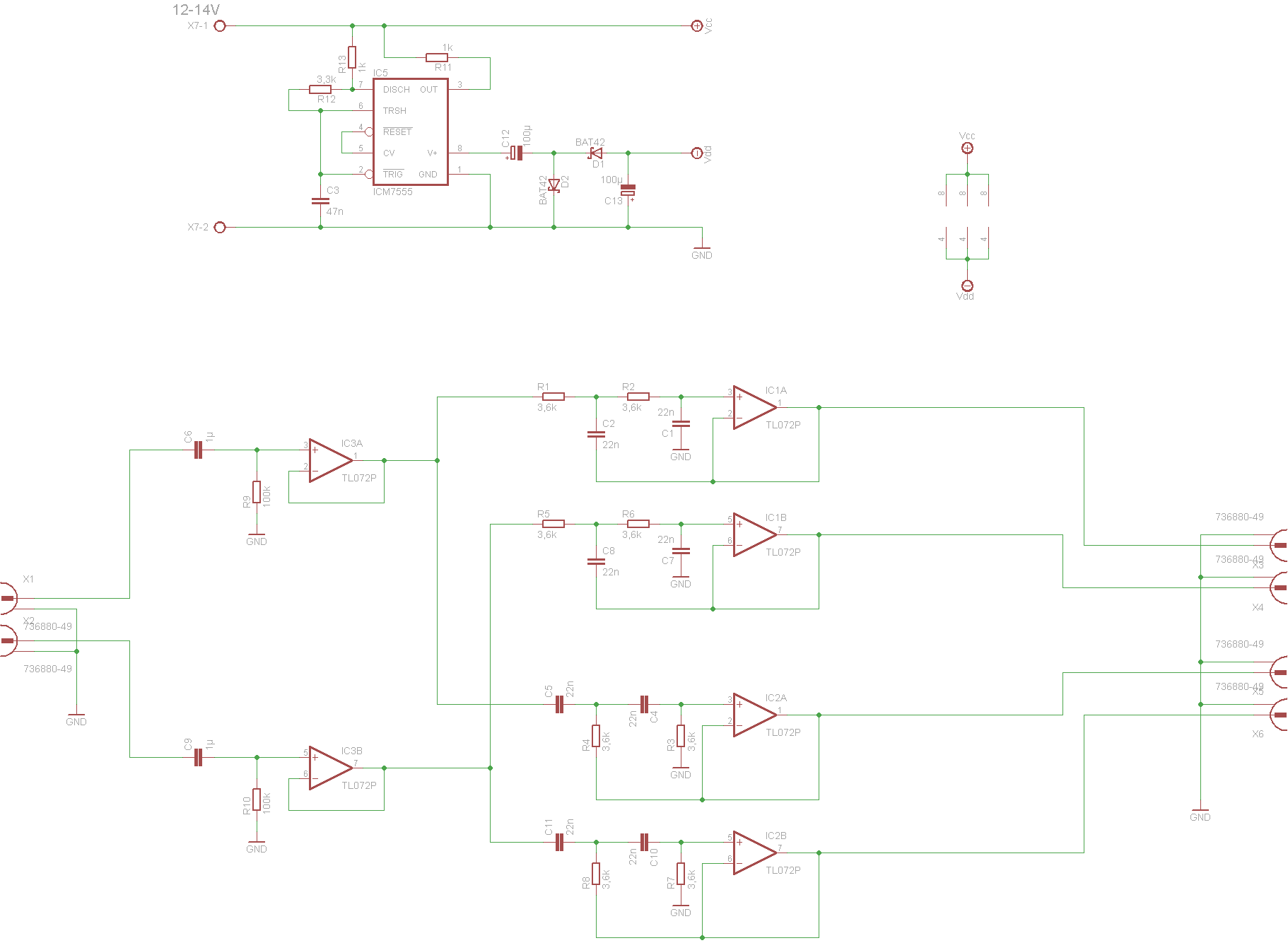

ich habe hier einen aktiven Crossover-Filter, der mir ein
Stereo-Audiosignal mit OpAmps Hoch- und Tiefpassgefiltert in 2
Stereosignale splittet.
Brauch ich hier irgendwo dringend Koppel-Cs? Am Eingang? Oder auch am
Ausgang? Oder kann ich darauf generell verzichten?
Die braucht man doch nur um Gleichspannungsanteile zu eliminieren, aber
wo sollen die denn herkommen bzw. wo kommen die üblicherweise her?

wie kommst du auf 2,2µ? Ist das so ein standard-Wert? Die Folienkondis
werden bei großen Kapas schnell mal teuer und klobig. Der 1µ bildet mit
dem 100k-Widerstand am Eingang nen Tiefpass mit 1,5Hz. Kann ja auch den
R größer machen, nicht? :)

Hochpass meinte ich eigentlich :) Macht ja auch anders keinen Sinn. Du
meinst wenn der Kondensator größer ist ist die untere Grenzfrequenz
niedriger. Ich schau mir mal in Spice an wie sich das auf Phase und
Amplitude im Audiobereich auswirkt :)
>Ausgang?
In der Regel sorgt der, der eine Gleichspannung in den Signalweg
einkoppelt, auch für den unverzichtbaren Koppelcap. Da du das weder am
Eingang noch am Ausgang deiner Schaltung tust, brauchst du auch keinen
Koppelcap.
Wenn du unbedingt am Eingang einen Koppelcap einfügen willst, ist 1µF
völlig akzeptabel. Mit einem 100k Widerstand ergibt sich bei 40Hz eine
Dämpfung von nur 0,007dB, was völlig unhörbar ist.
Größere Kapazitäten werden eigentlich nur bei Elkos verwendet, um die
Signalspannungsabfälle an ihnen bei tiefen Frequenzen und damit die von
ihnen erzeugten Verzerrungen zu minimieren.
Ein Koppelcap am Ausgang deiner Schaltung ist eigentlich nur dann
sinnvoll, wenn du die nachfolgende Lastimpedanz kennst. In Mischpulten
nimmt deshalb von vorne herein große Elkos von rund 47µF, die mit
Lastimpedanzen bis herunter zu 600R fertig werden. Aber Elkos magst du
ja nicht nehmen...
Es gibt aber trotzdem noch ein paar Verbesserungsmöglichkeiten in deiner
Schaltung:
i. Der TL072 mag nicht besonders kapazitive Lasten (Kabelkapazität,
etc.). Deswegen solltest du 47...100R Widerstände in Serie zu den
Ausgängen schalten.
ii. Die Ladungspumpe arbeitet mit rund 4kHz. Die PSRR am "V-" Pin des
TL072 kommt da gerade auf rund 60dB. Wenn die Ladungspumpe also einen
nenneswerten Ripple erzeugt, kann dieser in den Signalweg durchschlagen
und hörbar werden. Unser Gehör reagiert in diesem Frequenzbereich
besonders empfindlich. Ich würde deshalb pro OPamp 47R + 47µF
Siebglieder in den Versorgungsspannungsleitungen vorschlagen. Die
beseitigen auch noch gleichzeitig die lästigen Pfeifgeräusche beim
Ausschalten der Schaltung, die man in solchen Filterschaltungen oft
gerne hört, wenn man nur mit 100n pro OPamp entkoppelt.

Halte ein Voltmeter an die Ausgänge. Wennn da eine Gleichspannung
anliegt, füge die Koppel-Cs ein, wenn da null Volt DC sind, verzichte
drauf. Phasendrehs durch die Koppel-C sind übrigans vernachlässigbar
gegenüber der der Filter, die du aufgebaut hast. Die drehen die Phase
deutlich mehr als jeder Koppelkondensator - du würdest dich wundern.
Beherzige Kais Tipps bezüglich der Ausgänge des TL072 und vor allem
bzgl. der Ladungspumpe. Habe das gleiche mal probiert und bin die
Schaltfrequenz nur losgeworden, indem ich mit dem vorhandenen uC eine
40kHz Syncfrequenz erzeugt und damit die Ladungspumpe aus dem hörbaren
Bereich gezogen habe.

Die Ladungspumpe hab ich mehr oder weniger beliebig dimensioniert. Ich
kann die auch gerne höher takten lassen und die Frequenz auf >20kHz
erhöhen.
Gibt es noch einen geeigneteren OpAmp als den TL072?
Danke für die Tipps! Werd ich dann so einbauen. Wenn ich die Koppel-Cs
am Eingang auch nicht unbedingt benötige (da kommt in der regel direkt
ein mobiler MP3player dran) lass ich die auch einfach weg.
OP
Ohne mich schonmal großartig mit dem NE555 befasst zu haben, wieso liegt
bei der Inverterschaltung die ich hier verwendet hab denn der OUT-Pin
des NE555 am Eingang und der Vcc-Pin am Ausgang? Soll das so sein oder
ist das ein Fehler?
>ist das ein Fehler?
>Habe die Schaltung von hier:
>http://www.sprut.de/electronic/switch/minus.html
Im diesem Link ist es doch richtig. Da hast du wohl die Schaltung falsch
abgemalt...
