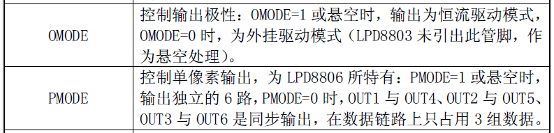

Karl Auer schrieb: > Hallo 256-Bit ist natürlich Unsinn, ich meinte 256-Stufen PWM, also > 8-bit. > > Ob diese in irgendeiner Form auch direkt erreichbar sind weiß ich nicht, > da das Protokoll des LPD8806 ja nicht veröffentlicht ist. > Im Datenblatt des LPD 8806 steht 256PWM und nach Diskussion mit dem > Hersteller der Strips sieht es so aus, dass die ansteuerbare 128 Stufen > auf jeweils eine der 256 PWM-Stufen abgebildet wird. Hallo Karl, ich hab mir jetzt auch das Chinesische Datenblatt von http://www.adafruit.com/forums/viewtopic.php?f=47&t=23519 angesehen, verstehe aber auch kein Chinesisch. Anscheinend gibt es zwei Pins Namens OMODE und PMODE und davon hängt irgendwie ab was der Chip wirklich macht, vielleicht gibts einen weiteren Modus der irgendwas mit PWM macht, wo dann die OMODE pins in Verbdinung mit externen Transistoren benutzt werden. Jedenfalls funktioniert der 7 bit Farbmodus super, mit 5 MHz SPI Takt kann man einen Meter in 230µS aktualisieren. Im Datenblatt taucht die Angabe 20MHz auf, aber ich hab noch keine höhere Geschwindigkeit ausprobiert.

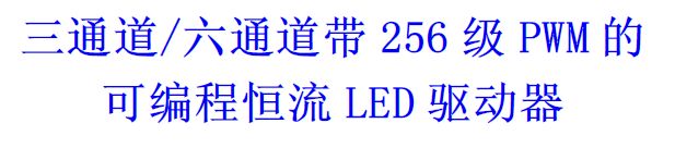

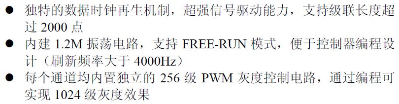

Hallo Karl, wird es noch eine Bestellung geben? Ich hätte schon Interesse an 5 oder 10m. Die teilweise Übersetzung des Datenblatts hat leider mehr Fragen als Antworten hinterlassen. Ein Arbeitskollege in China hat mir das folgendermassen übersetzt: lpd8806_page1: 3/6 channels programmable LED driver with 256 bit PWM. lpd8806_page2: Special clock regeneration and SIGIO capability with cascade length of 2000. Build-in 1.2M oscillating circuit with Free-Run mode, better for PLC design. (flash frequency ≥ 4000HZ) Each channel with independent build-in 256 bit PWM grayscale control circuit with effect of 1024 gray level after programming. lpd8806_page3: OMODE: When OMODE=1 or vacuum, output mode is constant current driver. When OMODE=0, hacking drive mode(LPD8803 without this output and treated as vacuum) PMODE: Special for LPD8806: PMODE=1 or vacuum, output is independent 6 way. When PMODE=0, OUT1 & OUT4, OUT2 & OUT5, OUT3 & OUT6 sync output and take the 3 groups data on data chaim.
