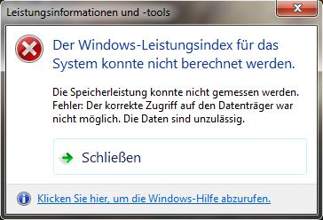

mein PC hat ein Problem. Er lässt sich nicht bewerten. Der
Leistungsindex zum Schluss der Bewertung spuckt einen Dialog mit der
knappen Meldung: "Der Windows-Leistungsindex für das System konnte nicht
berechnet werden. Die Speicherleistung konnte nicht gemessen werden.
Fehler: Der korrekte Zugriff auf den Datenträger war nicht möglich. Die
Daten sind unzulässig." Zum freudigen Schluss die Aufforderung
"Schließen", Info "Klicken Sie hier, um die Windows-Hilfe abzurufen."
Um dem Problem irgendwie auf die Schliche zu kommen, muss ich erst den
Sinn der Meldung verstehen, und genau da habe ich meine Schwierigkeiten.
Was ist den mit dem Speicher gemeint? Ist der Datenträger jetzt der
Speicher RAM oder die Festplatte? Welche Daten? Wo würden Sie den
abgespeichert? Ich möchte dieses Problem beseitigen. Bitte helft mir!

Hans_ schrieb: > Festplatten > 625GB Seagate STRIPED[ 0][2] SCSI Disk Device (RAID) Ich denke, das hier ist das Problem für die Messung. Denk Dir einfach eine Zahl als Leistungsindex, denn Bäume ausreisen kannst Du mit dem Rechner nicht. Wenn er tut wofür Du ihn benutzt, ist doch alles in Butter. :)

Ich habe hier die WinSAT.log Datei herauskopiert. Vielleicht kann mir jemand helfen. 2545593 (3252) - winsat\logging.cpp:0815: --- START 2012\4\24 17:21:43 --- 2545593 (3252) - winsat\main.cpp:4301: Command Line = "C:\Windows\system32\winsat.exe" formal -cancelevent 1d7420b4-0414-42f3-bf79-6269c49b1052 2545625 (3252) - winsat\processwinsaterror.cpp:0095: ERROR: tried to read resource strings, unknown exception occured 2545687 (3252) - winsat\main.cpp:4474: > IsFormal=TRUE IsMoobe=FALSE. 2545734 (3252) - winsat\main.cpp:4585: Watch dog system enabled 2545734 (3252) - winsat\main.cpp:4600: Main watch dog timer set to 600.0 seconds 2548296 (3252) - winsat\main.cpp:2490: > DWM Running. 2549578 (3252) - winsat\main.cpp:2497: > turning off DWM. 2549640 (3252) - winsat\main.cpp:2470: > EMD service will be restored on exit. 2549984 (3252) - winsat\syspowertools.cpp:0983: > Read the active power scheme as '8c5e7fda-e8bf-4a96-9a85-a6e23a8c635c' 2549984 (3252) - winsat\main.cpp:2793: > power policy saved. 2550187 (3252) - winsat\syspowertools.cpp:1015: > Set the active power scheme to 8c5e7fda-e8bf-4a96-9a85-a6e23a8c635c' 2550203 (3252) - winsat\main.cpp:2814: > power policy set to maximum. 2551140 (3252) - winsat\logging.cpp:1763: ERROR: pahse enter/leave imballance 2551156 (3252) - winsat\main.cpp:0948: > IsOfficial=TRUE IsFormal=TRUE IsMoobe=FALSE RanOverTs=FALSE RanOnbatteries=FALSE 2551156 (3252) - winsat\main.cpp:1775: > Run Assessment features 2551562 (3252) - winsat\main.cpp:1775: > Run Assessment dwm -aname DWM -time 10 -fbc 10 -disp off -normalw 12 -width 1280 -height 1024 -winwidth C(1144) -winheight C(915) -rendertotex 6 -rtdelta 3 -nolock 2568078 (3252) - winsat\processresults.cpp:4018: > Wrote video memory bandwidth to the registry 10033300 2568093 (3252) - winsat\main.cpp:2037: > DWM Assessment results processing SUCCESS 2568093 (3252) - winsat\main.cpp:1775: > Run Assessment d3d -aname Batch -time 5 -fbc 10 -disp off -animate 10 -width 1280 -height 1024 -totalobj 300 -batchcnt C(10) -objs C(26) -rendertotex 6 -rtdelta 3 -texpobj C(1) 2575578 (3252) - winsat\main.cpp:1775: > Run Assessment d3d -aname Alpha -time 5 -fbc 10 -disp off -animate 10 -width 1280 -height 1024 -totalobj 300 -batchcnt C(75) -objs C(26) -rendertotex 6 -rtdelta 3 -texpobj C(1) 2582968 (3252) - winsat\main.cpp:1775: > Run Assessment d3d -aname Tex -time 5 -fbc 10 -disp off -animate 10 -width 1280 -height 1024 -totalobj 500 -batchcnt C(125) -objs C(20) -noalpha -texshader -totaltex 10 -texpobj C(4) -rendertotex 6 -rtdelta 3 2612437 (3252) - winsat\main.cpp:1775: > Run Assessment d3d -aname ALU -time 5 -fbc 10 -disp off -animate 10 -width 1280 -height 1024 -totalobj 500 -batchcnt C(125) -objs C(20) -noalpha -alushader -totaltex 10 -texpobj C(1) -rendertotex 6 -rtdelta 3 2651109 (3252) - winsat\main.cpp:1775: > Run Assessment d3d -dx10 -aname Batch -time 5 -fbc 10 -disp off -animate 10 -width 1280 -height 1024 -totalobj 300 -batchcnt C(10) -objs C(26) -rendertotex 6 -rtdelta 3 -texpobj C(1) 2658484 (3252) - winsat\main.cpp:1775: > Run Assessment d3d -dx10 -aname Alpha -time 5 -fbc 10 -disp off -animate 10 -width 1280 -height 1024 -totalobj 300 -batchcnt C(75) -objs C(26) -rendertotex 6 -rtdelta 3 -texpobj C(1) 2665671 (3252) - winsat\main.cpp:1775: > Run Assessment d3d -dx10 -aname Tex -time 5 -fbc 10 -disp off -animate 10 -width 1280 -height 1024 -totalobj 500 -batchcnt C(125) -objs C(20) -noalpha -texshader -totaltex 10 -texpobj C(4) -rendertotex 6 -rtdelta 3 2725062 (3252) - winsat\main.cpp:1775: > Run Assessment d3d -dx10 -aname ALU -time 5 -fbc 10 -disp off -animate 10 -width 1280 -height 1024 -totalobj 500 -batchcnt C(125) -objs C(20) -noalpha -alushader -totaltex 10 -texpobj C(1) -rendertotex 6 -rtdelta 3 2811328 (3252) - winsat\main.cpp:1775: > Run Assessment d3d -dx10 -aname GeomF4 -time 7 -fbc 10 -disp off -animate 10 -width 1280 -height 1024 -totalobj 150;200;241 -batchcnt C(50);C(200);C(300) -objs C(12);C(26);C(45) -noalpha -geomf4shader -texpobj C(0) -rendertotex 6 -rtdelta 3 -tierframes 60 -tiertime 1 2831312 (3252) - winsat\main.cpp:1775: > Run Assessment d3d -dx10 -aname GeomV8 -time 7 -fbc 10 -disp off -animate 10 -width 1280 -height 1024 -totalobj 75;100;120 -batchcnt C(25);C(100);C(150) -objs C(8);C(17);C(29) -noalpha -geomv8shader -texpobj C(0) -rendertotex 6 -rtdelta 3 -tierframes 60 -tiertime 1 2839921 (3252) - winsat\main.cpp:1775: > Run Assessment d3d -dx10 -aname CBuffer -time 5 -fbc 10 -disp off -animate 10 -width 1280 -height 1024 -totalobj 75 -batchcnt C(25) -objs C(8) -rendertotex 6 -rtdelta 3 -texpobj C(1) -cbuffershader -cbufa 2 -cbuff 5 -cbufp 6 2846296 (3252) - winsat\main.cpp:1775: > Run Assessment mfmedia -input C:\Windows\Performance\WinSAT\winsat.wmv -nopmp 2851859 (3252) - winsat\main.cpp:1775: > Run Assessment mediaex -input C:\Windows\Performance\WinSAT\Clip_1080_5sec_MPEG2_HD_15mbps.mpg -dshow -video offscreen -audio mute -width 100%m -height 100%m -constrain -savereg -autoprofname -expfrmmin 270 -expfrmmax 300 -overrideframetype int2fps 2863125 (3252) - winsat\main.cpp:1775: > Run Assessment mediaex -input C:\Windows\Performance\WinSAT\Clip_1080_5sec_VC1_15mbps.wmv -video offscreen -audio mute -width 100%m -height 100%m -constrain -savereg -autoprofname -expfrmmin 135 -expfrmmax 150 -overrideframetype prog 2871750 (3252) - winsat\main.cpp:1775: > Run Assessment mediaex -input C:\Windows\Performance\WinSAT\Clip_480i_5sec_6mbps_new.mpg -dshow -video offscreen -audio mute -width 100%m -height 100%m -constrain -savereg -autoprofname -expfrmmin 270 -expfrmmax 300 -overrideframetype int2fps 2879203 (3252) - winsat\main.cpp:1775: > Run Assessment mediaex -input C:\Windows\Performance\WinSAT\Clip_480p_5sec_6mbps_new.mpg -dshow -video offscreen -audio mute -width 100%m -height 100%m -constrain -savereg -autoprofname -expfrmmin 135 -expfrmmax 150 -overrideframetype prog 2886500 (3252) - winsat\main.cpp:1775: > Run Assessment mediaex -input C:\Windows\Performance\WinSAT\Clip_1080_5sec_10mbps_h264.mp4 -video offscreen -audio mute -width 100%m -height 100%m -constrain -savereg -autoprofname -expfrmmin 135 -expfrmmax 150 -overrideframetype prog 2907296 (3252) - winsat\main.cpp:1775: > Run Assessment mediaex -input C:\Windows\Performance\WinSAT\Clip_480_5sec_6mbps_h264.mp4 -video offscreen -audio mute -width 100%m -height 100%m -constrain -savereg -autoprofname -expfrmmin 270 -expfrmmax 300 -overrideframetype int2fps 2914656 (3252) - winsat\main.cpp:1775: > Run Assessment media -input C:\Windows\Performance\WinSAT\winsatencode.wmv -encode C:\Windows\Performance\WinSAT\winsat.prx 2938468 (3252) - winsat\main.cpp:1775: > Run Assessment moobego 2938484 (3252) - winsat\main.cpp:1775: > Run Assessment cpu -encryption -up 2941593 (3252) - winsat\main.cpp:1775: > Run Assessment cpu -compression -up 2951718 (3252) - winsat\main.cpp:1775: > Run Assessment cpu -encryption2 -up 2954781 (3252) - winsat\main.cpp:1775: > Run Assessment cpu -compression2 -up 2964859 (3252) - winsat\main.cpp:1775: > Run Assessment cpu -encryption 2967968 (3252) - winsat\main.cpp:1775: > Run Assessment cpu -compression 2978078 (3252) - winsat\main.cpp:1775: > Run Assessment cpu -encryption2 2981140 (3252) - winsat\main.cpp:1775: > Run Assessment cpu -compression2 2991234 (3252) - winsat\main.cpp:1775: > Run Assessment mem 2993375 (3252) - winsat\main.cpp:1775: > Run Assessment disk -seq -read -n 0 3005484 (3252) - winsat\main.cpp:1775: > Run Assessment disk -ran -read -n 0 3022046 (3252) - winsat\main.cpp:1775: > Run Assessment disk -scen 2009 -drive C: 3094843 (3252) - storage\diskprof.cpp:0283: Fehler: Der korrekte Zugriff auf den Datenträger war nicht möglich. Die Daten sind unzulässig. 3094843 (3252) - winsat\main.cpp:2056: > disk Assessment FAILED due to an error 3094859 (3252) - winsat\processresults.cpp:4018: > Wrote video memory bandwidth to the registry 10033300 3094984 (3252) - winsat\processresults.cpp:0962: > Wrote cpu expression compression score to the registry 106 3094984 (3252) - winsat\processresults.cpp:1004: Total physical mem available to the OS : 1,99 GB (2.147.016.704 bytes) 3094984 (3252) - winsat\processresults.cpp:1253: Skipping StdDefPlayback limit check. 3094984 (3252) - winsat\processresults.cpp:1265: Skipping StdDefPlayback limit check. 3094984 (3252) - winsat\processresults.cpp:1480: > Wrote disk score to the registry 590 3094984 (3252) - winsat\processresults.cpp:1498: > Wrote random read disk score to the registry 1044 3095218 (3252) - winsat\syspowertools.cpp:1015: > Set the active power scheme to 8c5e7fda-e8bf-4a96-9a85-a6e23a8c635c' 3095218 (3252) - winsat\main.cpp:2855: > Power state restored. 3095218 (3252) - winsat\main.cpp:2870: > Successfully reenabled EMD. 3095250 (3252) - winsat\main.cpp:2896: > Composition restarted 3095265 (3252) - winsat\watchdog.cpp:0311: Watch dog system shutdown 3095265 (3252) - winsat\main.cpp:4909: > exit value = 1.

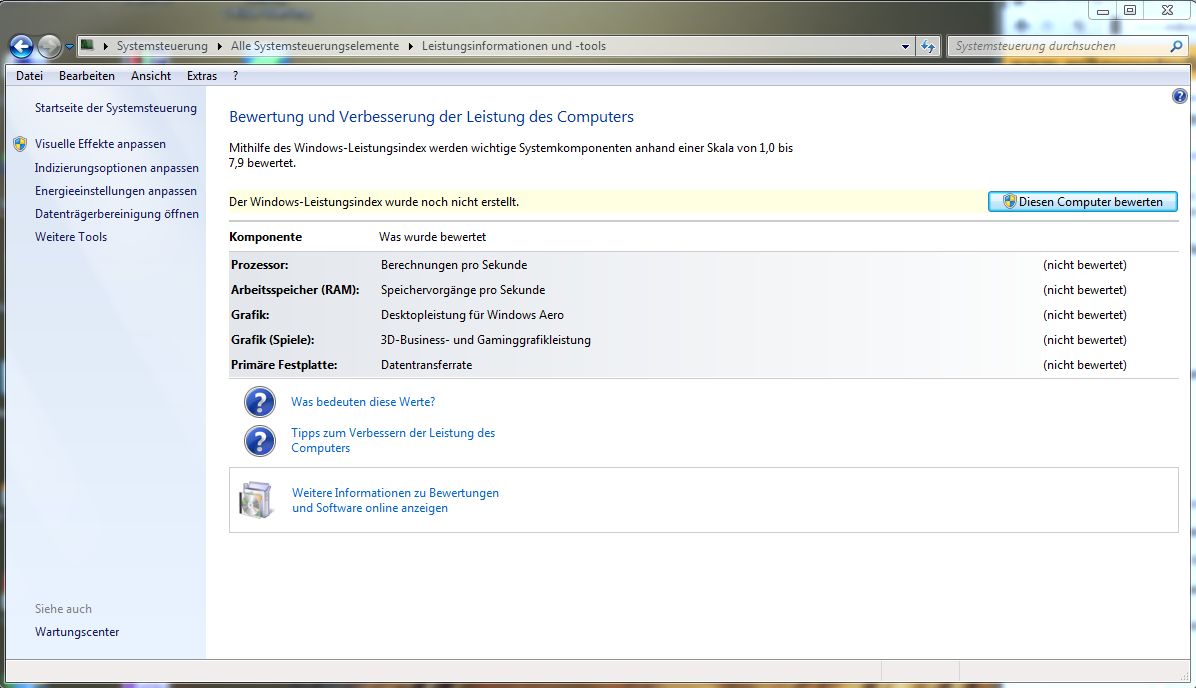

Man kann den Leistungsindex auch manuell eintragen. Es gibt sogar Programme dafür. Und Leute mit nem Leistungsindex von 7,9 auf nem AMD-Athlon uralt. Wer's braucht. Da liegen die Ergebnisse: C:\Windows\Performance\WinSAT\DataStore
Hier gibt es wohl ein Problem "3094843 (3252) - storage\diskprof.cpp:0283: Fehler: Der korrekte Zugriff auf den Datenträger war nicht möglich." Schau doch mal hier http://suche.administrator.de/forum/Windows-7-Pro-64bit-Leistungsindex-l%C3%A4sst-sich-nicht-erstellen-181076.html
Hallo! Vielen Dank für die vielen Antworten. Bei mir war's halt mit der Junction. Ich hatte Benutzer über Junction auf Laufwerk D:\ verschoben. Zwischen durch hatte ich WindowsXP 64bit drauf gehabt. Jetzt bin ich wieder auf Win7 64 bit. Das hatte mich nicht in Ruhe gelassen. Es sieht im Moment mit meinem Leistungsindex gut aus. Es ist echt, nicht manipuliert. Ich bin zufrieden damit. Siehe Bild. Und Danke nochmals. Mit freundlichen Grüßen Hans_
