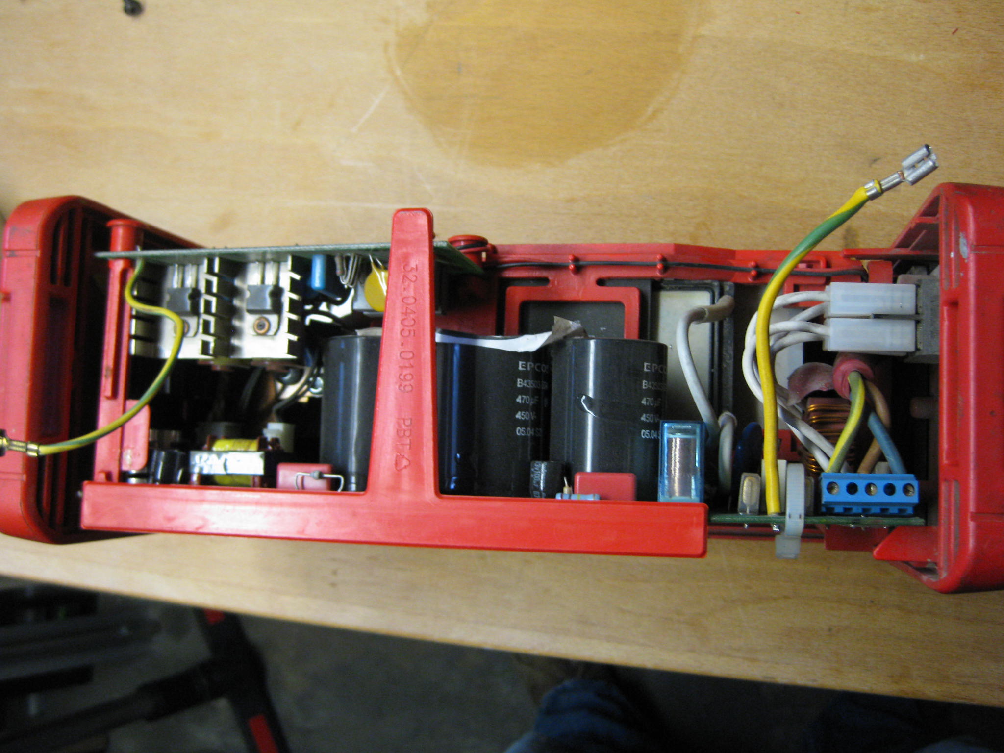

Hallo Ihr fleißigen Tüftler, Vorweg @ georg, vielen Dank für den Kommentar. Ich bin von natur aus eher eine Schießbuchse. Solche Sachen mache ich nur mit Verlängerungskaben (also quasi Fernbedienhnt). Ich fand die Aussage von Fronius (altersbedingt, bitte 400-500 Euro) einfach nur ärgerlich. Der Techniker kannte das Problem und es wäre doch super wenn wir hier zusammen eine Lösung für mich und weitere Nutzer finden könnten. Nächster Schritt wäre dann auslöten und durchmessen der großen Elkos. Für weitere Sicherheitshinweise bin ich natürlich sehr dankbar. Besten dank an alle die sich die Zeit genommen haben hier zu posten. Jacob

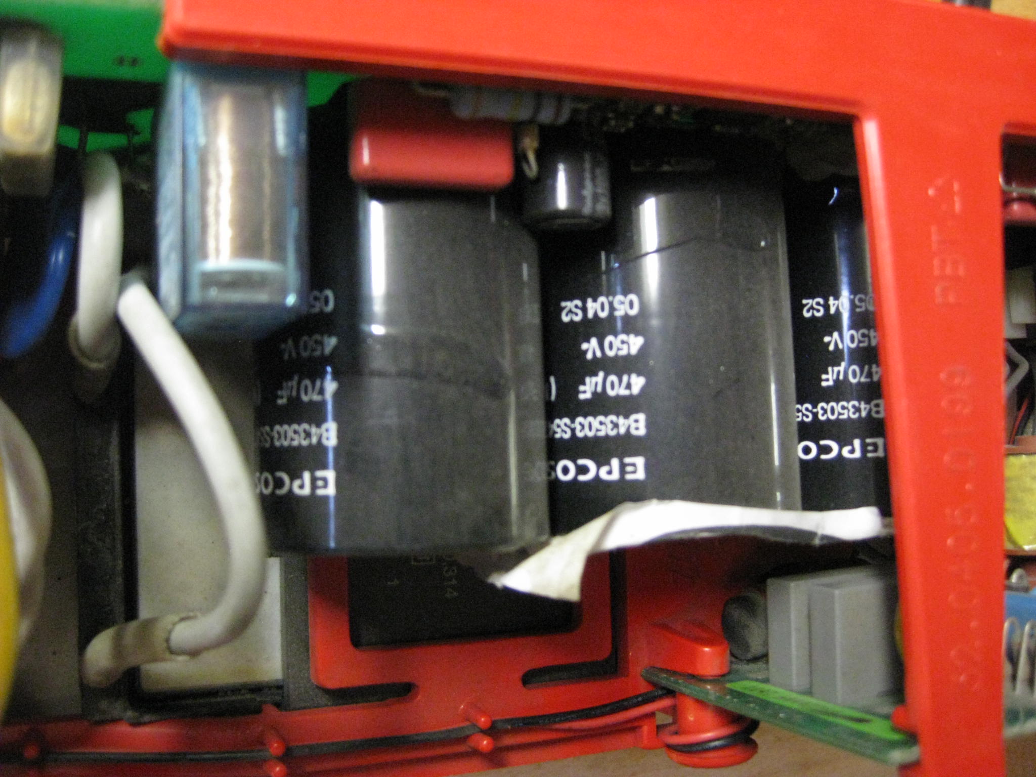

So, es ist teilweise geschafft. Bei zwei der drei ELKOS konnte ich auf der Rückseite die Pinne erhitzen und sie dann herausziehen (Polung habe ich markiert). Be dem Dritten klappt es nicht, der rührt sich einfach nicht. Ich will den ELKO auch nicht zu sehr erhitzten. Hat hier jemand noch einen Tip? Die Werte sind 431 und 423 müF laut Aufschrift sollten sie 470 müF haben. Einem Serviceaufkleber konnte ich entnehmen das diese drei im August 2004 gewechselt wurden. Sind also gut 8 Jahre alt. Kann das jemand einschätzten, ist die fehlende Kapazität eventuell die Fehlerursache? Gruß Jacob
#2649109
Jacob Len schrieb: > Die Werte sind 431 und 423 müF laut Aufschrift sollten sie 470 müF > haben. Einem Serviceaufkleber konnte ich entnehmen das diese drei im > August 2004 gewechselt wurden. Sind also gut 8 Jahre alt. > Kann das jemand einschätzten, ist die fehlende Kapazität eventuell die > Fehlerursache? Die 10% unter Nennwert sind noch kein Thema. Aber der ESR könnte gestiegen sein, kannst du den messen?
Laut Datenblatt der Serie sind das Low-ESR und high-ripple-current-Elkos, also schon hohe Anforderungen. War auch zu erwarten bei einem >1000W Schaltnetzteil. Interessant ist nur, dass es anscheinend gar keinen 470u/450V-Typ im Epcos-Datenblatt gibt... Aber bei Firmen aus der Siemens-Verwandtschaft wundert mich das jetzt nicht direkt ;) Wo du eh schon am Auslöten bist, kannst du die drei kleinen auch noch messen (aber beim Einlöten Polung nicht verwechseln...). Es sind noch ein paar andere kleinere oben sichtbar, die gehören aber wohl eher zur Zündung. Bei anderen Bauteilen sind jetzt "Alterungseffekte" eigentlich schwer vorstellbar, jedenfalls keine, die nicht innerhalb ein paar (milli)Sekunden zum Bumms führen. Braune Stellen auf der Platine (Schmor, nicht Dreck...) sind auch nicht sichtbar. Die Frage ist halt, was "protect" eigentlich auslöst. Übertemperatur, Überstrom oder ??? Wenn es gleich beim "kalten" Einschalten auftritt, wohl eher nicht die Temperatur. Auf jeden Fall wäre aber mal ein gründliches Putzen der Platine und der Kühlkörper mit einem weichen Pinsel nicht schlecht ;)
Achja, eine Möglichkeit gäbe es noch: Auf der .cz-Seite sieht man eine Softstart-Vorrichtung, bestehend aus Relais und NTC (die graue Scheibe unterm Relais). Der NTC lädt die Elkos langsam auf, wird dabei heiss und niederohmiger und lädt schneller auf. Wenn eine bestimme Zeit oder (besser) Spannung überschritten ist, überbrückt das Relais ihn. Entweder ist der NTC schon so gealtert, dass er die Spannung nicht über die Schwelle schafft oder das Relais hat schon soviel Kontaktabbrand, dass es nicht mehr vernünftig durchschaltet. Da das Relais aber durchsichtig ist, sollte man die typische schwarzen Spuren an den Kontakten aber sehen. Wäre auch interessant, ob es nach dem Einschalten gleich "in" den protect-Fall klackt oder nicht, letzteres wäre dann evtl. der NTC.

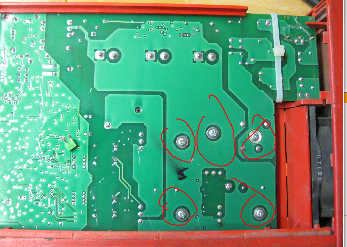

Hi schau mal nach, ob die Temperaturfühler auch tatsächlich an ihrem Platz sitzen. Meistens fallen sie vom Kühlkörper ab. Alte Krankheit bei den dingern. schau auch gleich nach einer Kalten Lötstelle im Bereich des Leistungsteils nach.(4 Mosfet's). Konterolliere auch, ob die beinchen noch am Mosfet sitzen. (Brechen hin und wieder ab.)

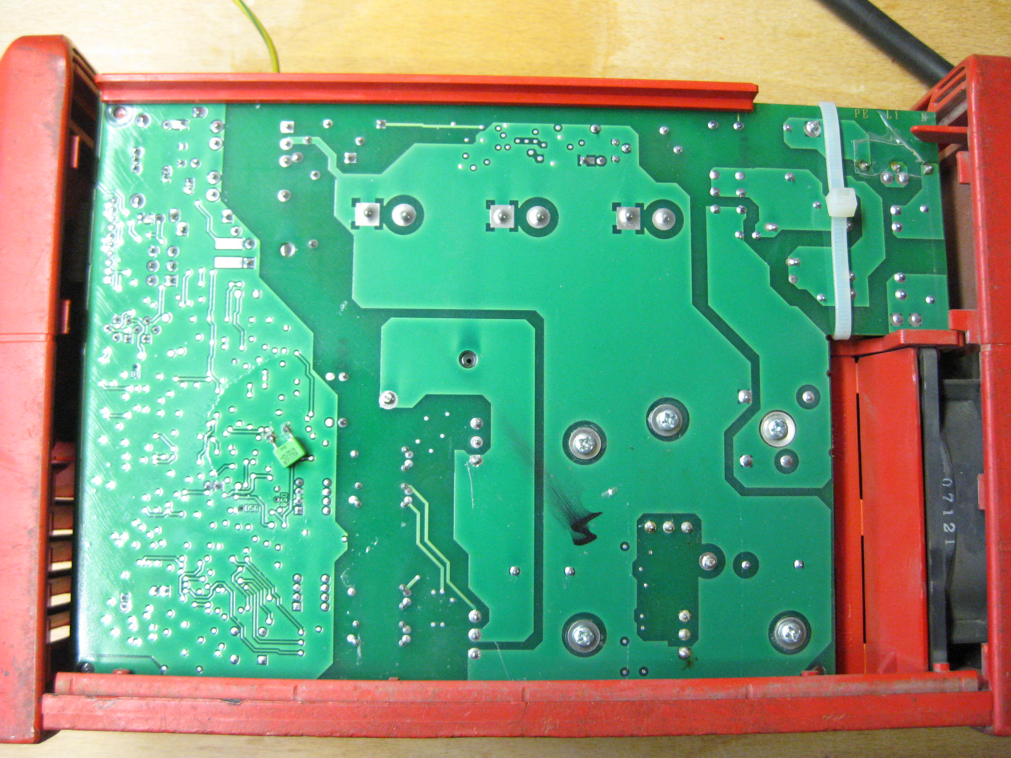

Wie genau kann ich die Platine vom Kühlkörper lösen? Die 5 Schrauben habe ich entfernt aber es sitz immer noch fest.
#2649408
Das gerät sollte unten 2 oder 4 Torx Schrauben haben. dann die Vorder-und Rückwand abziehen.(wird nicht leicht) Platine ist im Gehäuse verklemmt.
#2649414
achso Die Schrauben halten nur die 4 Mosfet's und den Gleichrichter fest. Die Mosfets sind mit einer Art Wärmeleitpad Am Kühlkörper Montiert worden. Nicht abschrecken lassen die hängen ein wenig Fest.Mit etwas scharfen unterhebeln.....

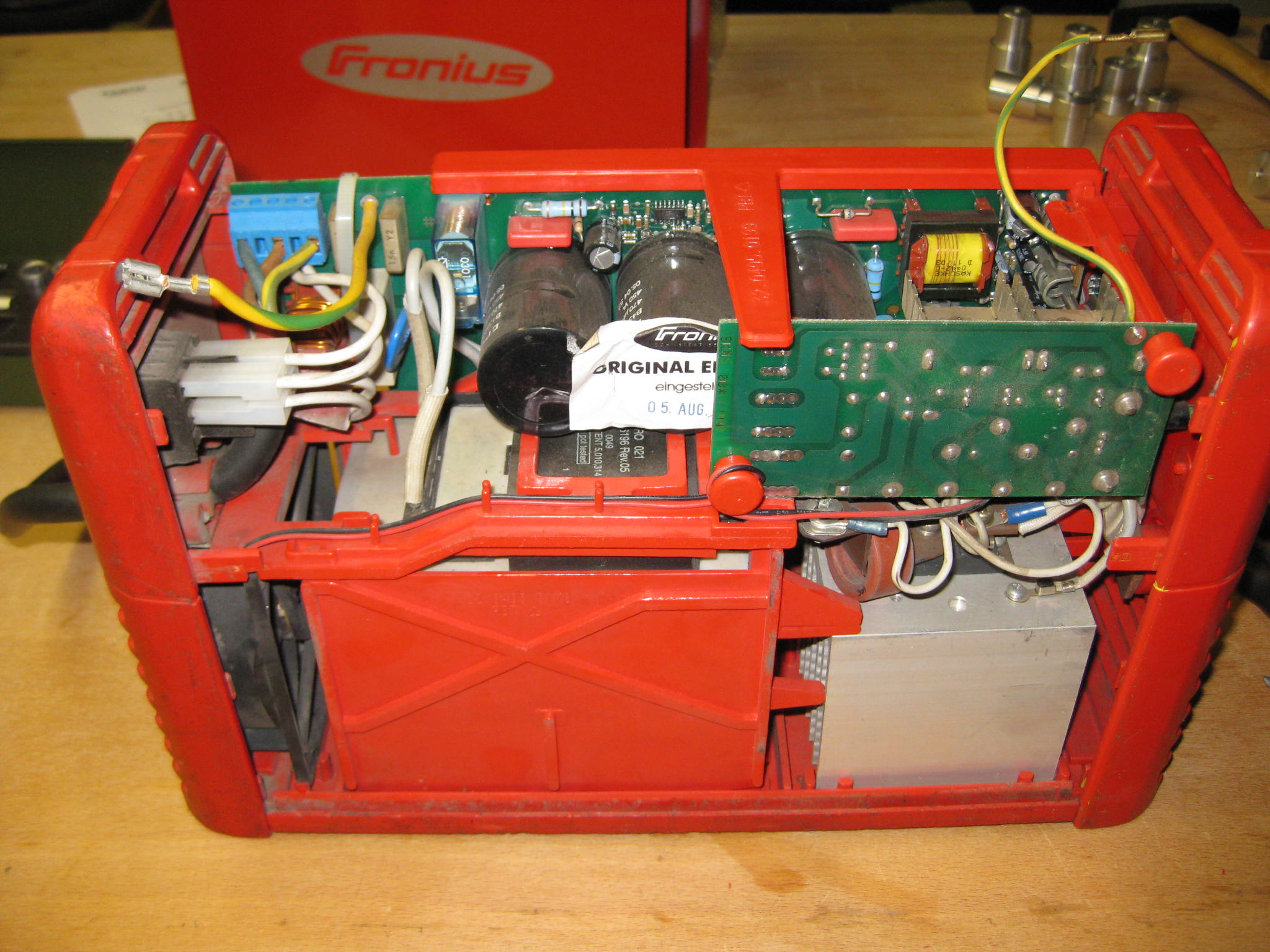

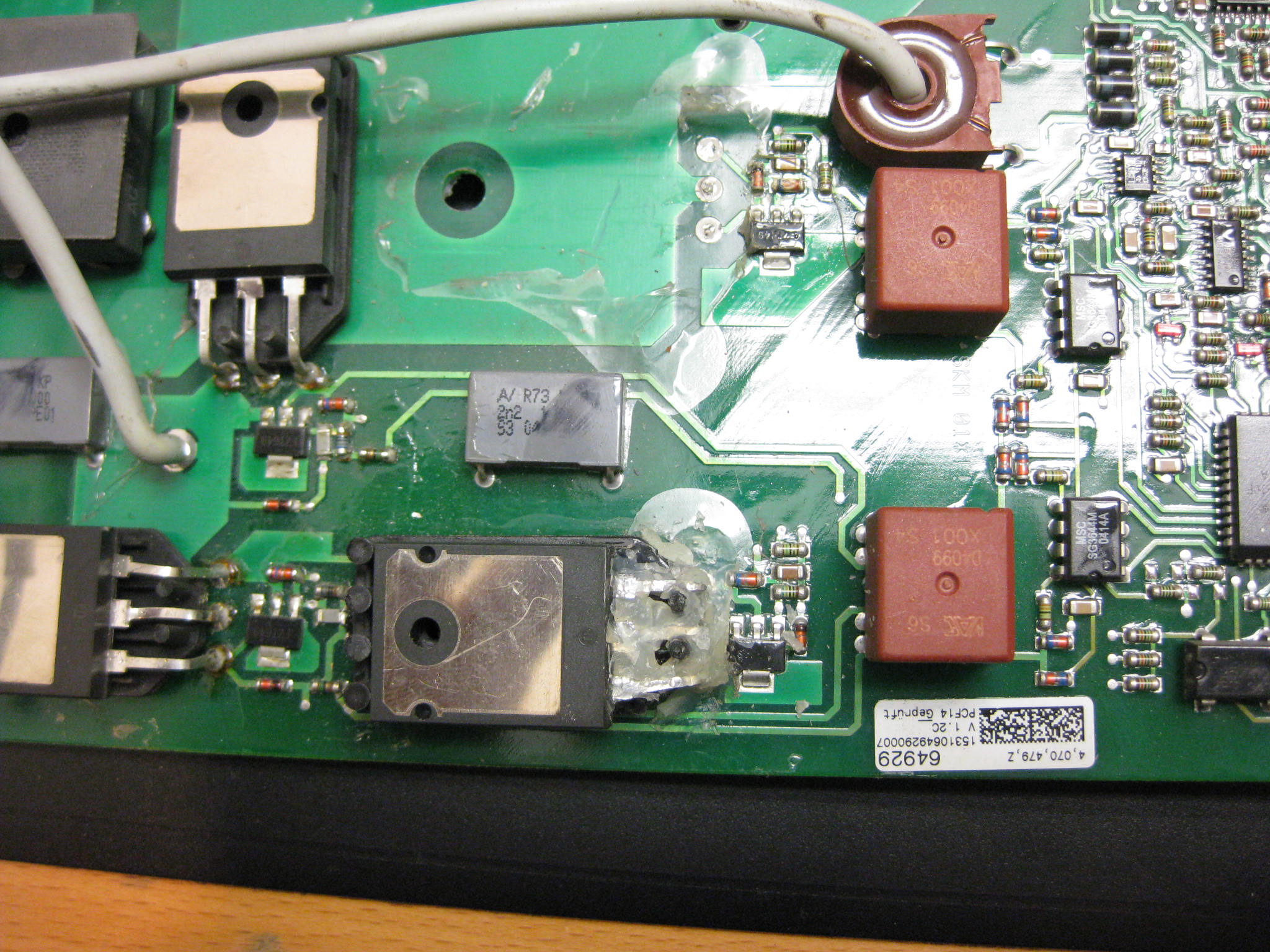

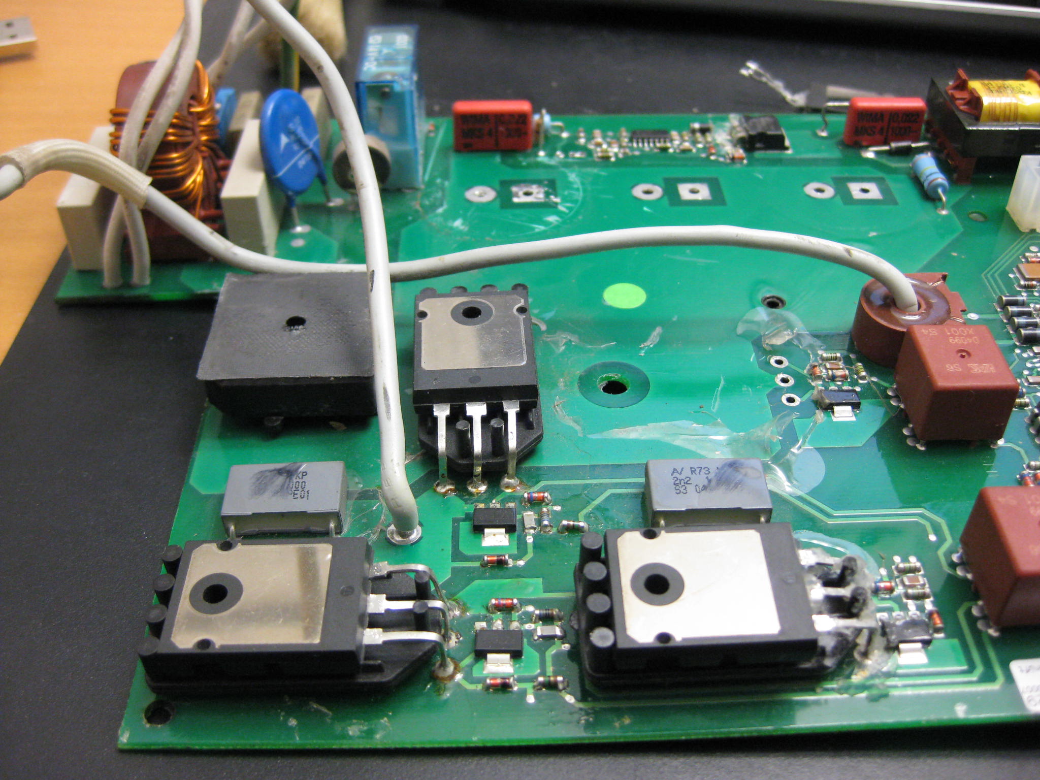

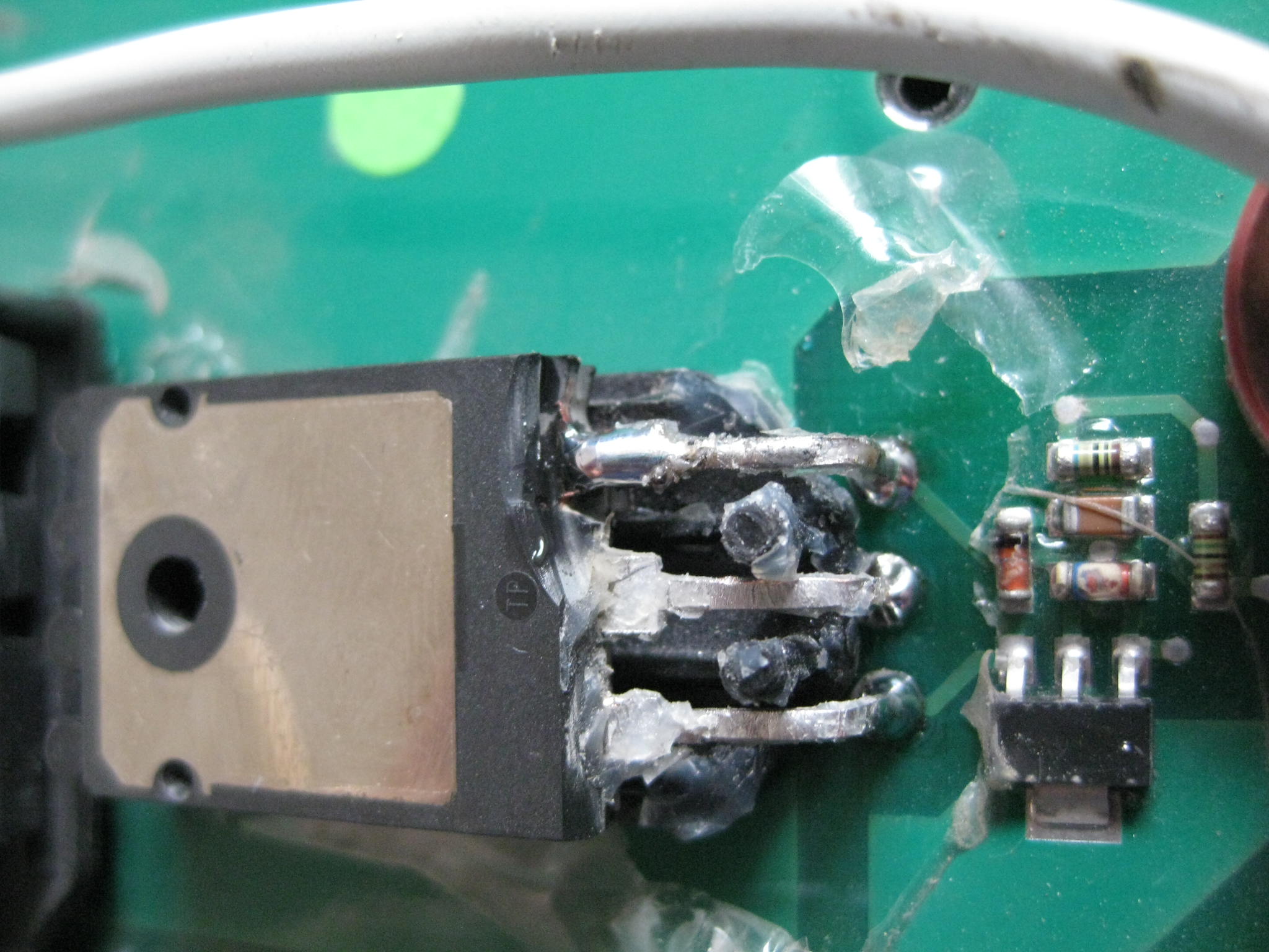

So Ihr Lieben, das Projekt wird nun für beendet/gescheitert erklärt. An dem Gerät hat sich schon einmal jemand zu schaffen gemacht. etliche Stellen wurden mit Heißkleber zugeschmiert, beim ausbauen der Platine ist dann ein Mosfet zum Zweibeiner gemacht worden (war leider mit Kleber am Kühlblock befestigt) Und die Moral von der Geschicht, bei Ebay kauft man sowas lieber nicht. 300 Euro in den Sand gesetzt. So eine Sche... Falls jemand Interesse an dem "Schweißgerät" hat, der mag sich melden. Gegen Porto oder Abholung zu vergeben. Vielleicht macht es ja jemand anderem noch eine Freude. Vielen Dank an alle die mitgemacht haben Jacob
#2649512
Halt nicht rauftreten. du Kannst die Mosfets ein wenig an den Ausgängen der Beinchen anfeilen, um die Kontakte frei zulegen. so kannst du sie wieder anlöten.

Nicht aufgeben. Die 5 Euro für die FETs würde ich auch noch investieren. Mehr als nicht gehen kann es am Ende ja auch nicht. smufte schrieb: > nicht neu kaufen die sind untereinander von dem jewiligen Hersteller > Vermessen. Kann sein, muss aber nicht. Ist ja hier kein HiFi-Audio. Ich würde es trotzdem versuchen. Schau doch mal, was für Typen es sind. Kannst es ja besser machen, als dein Vorgänger ;-) P.S.: Sicher, dass das Heißkleber ist? Der würde sich ja dann jedesmal lösen - falls es wirklich welcher ist, liegt ja vielleicht auch hier das Problem, da die Kühlung abhanden geht.
#2649664

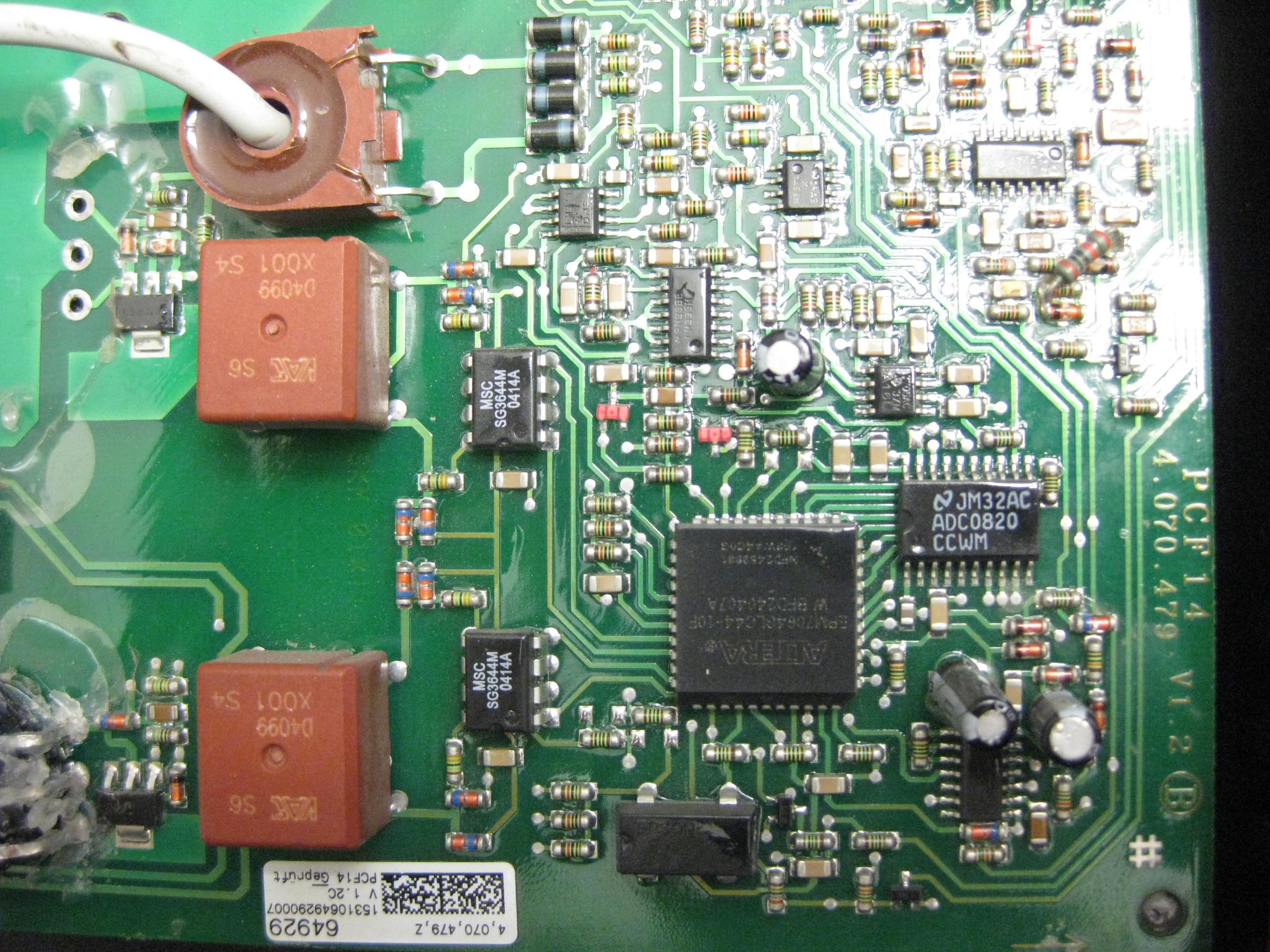

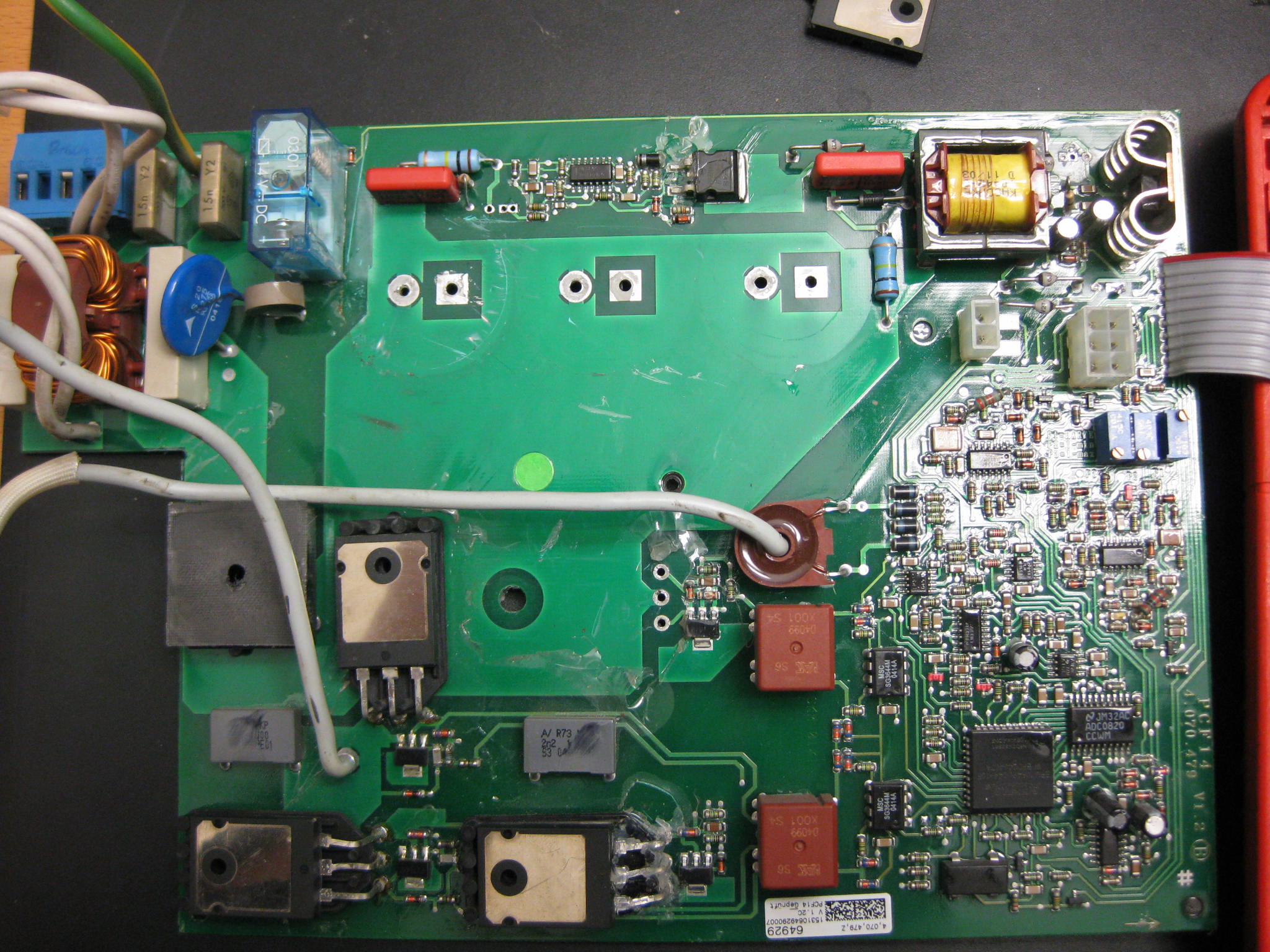

Der untere Kandidat auf Bild 2 ist aber auch recht schwarz...
#2649665
...äh...Bild 3 meine ich natürlich

@ Frank Das sieht auf dem Bild nur so aus, der ist in Wirklichkeit
blank.

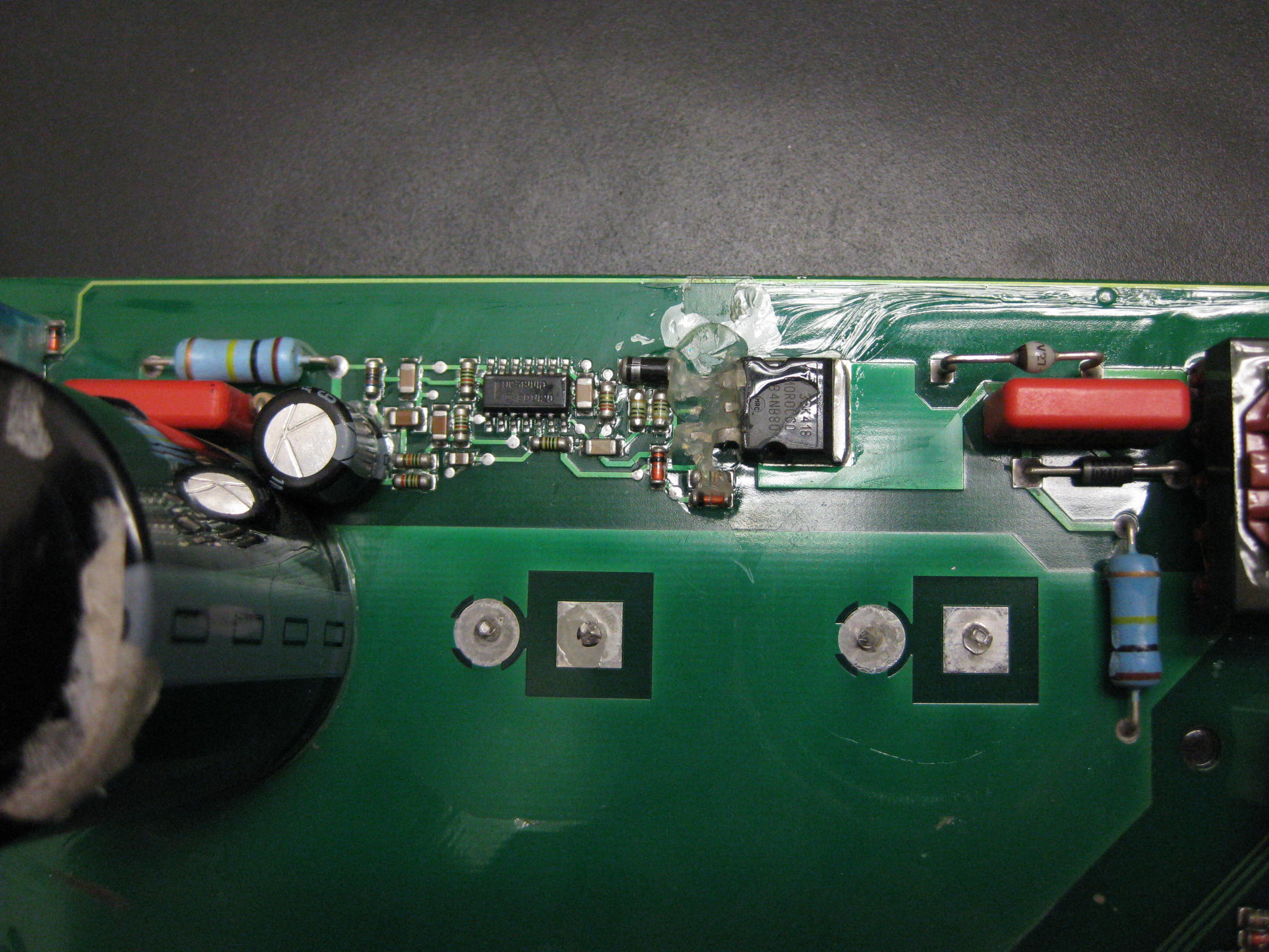

Der "Heißkleber" könnte auch Silikon sein

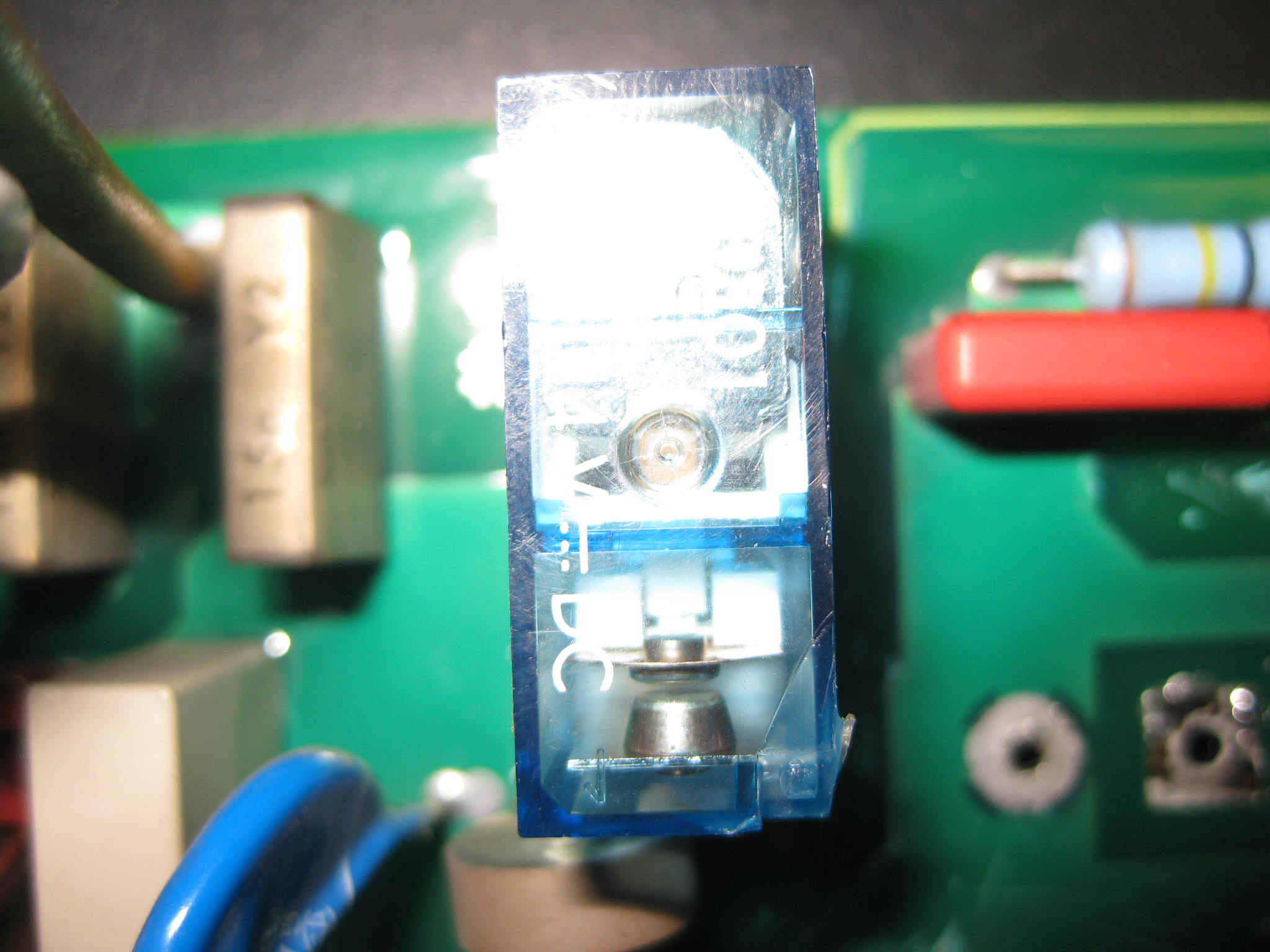

@ Georg Das Relais sieht Brand neu aus

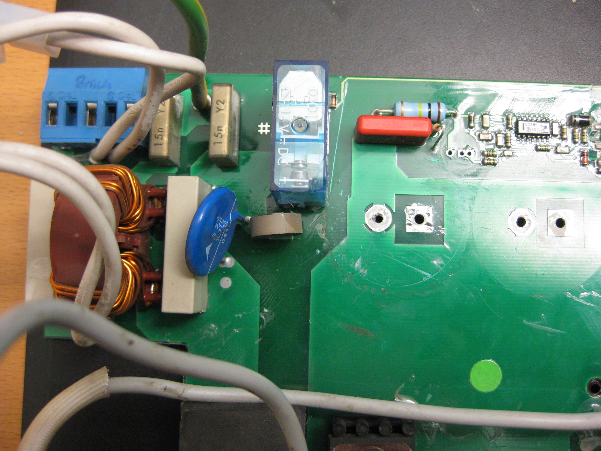

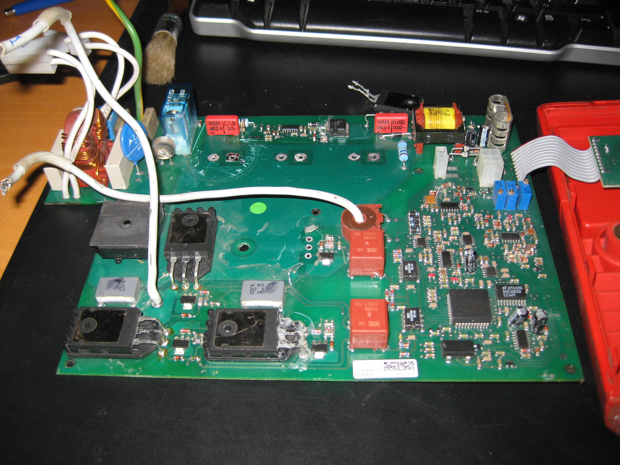

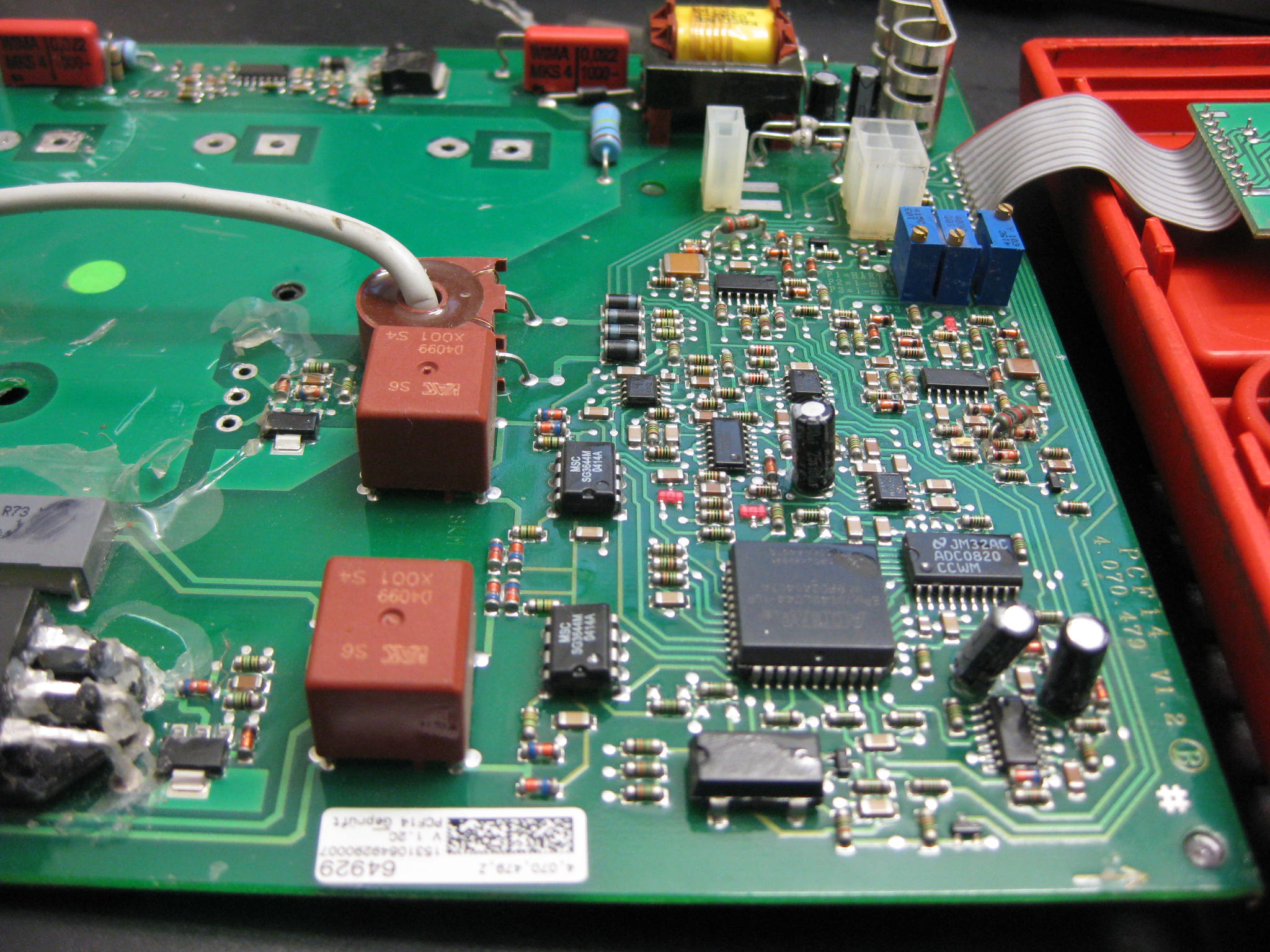

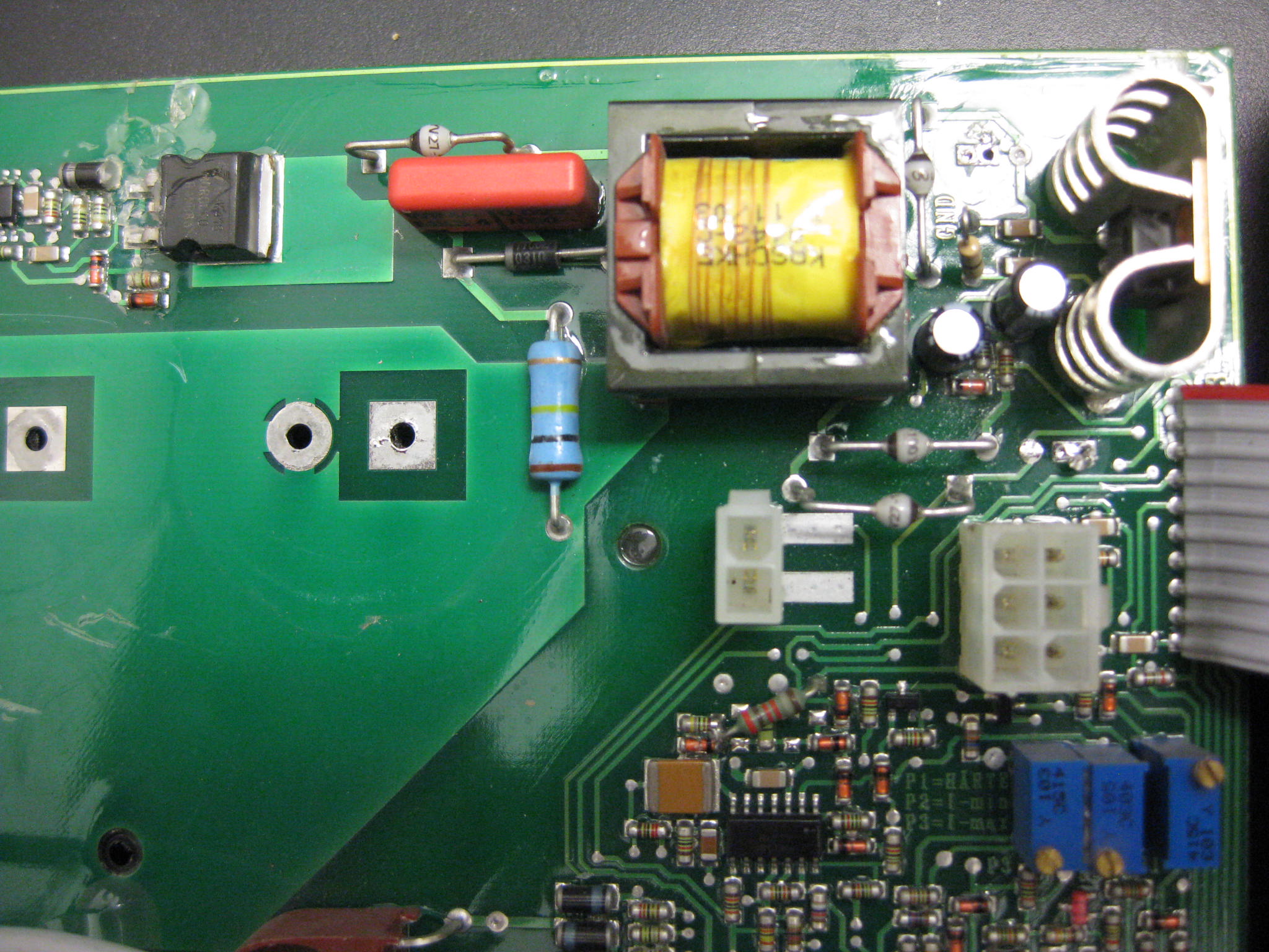

Ich habe noch ein paar Bilder gemacht, vielleicht findet ja noch jemand
etwas auffälliges.

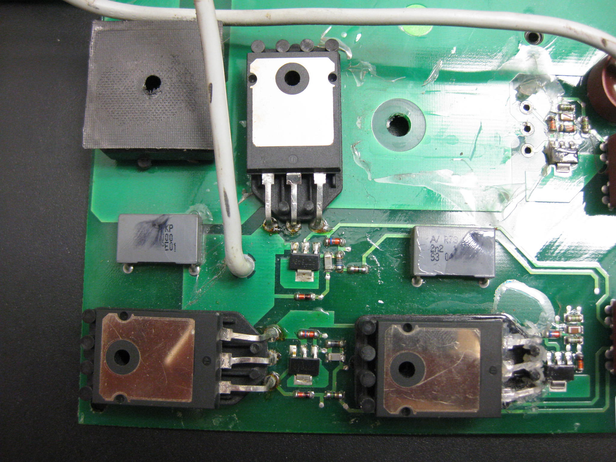

Bezüglich der FETs (APT5014LVR).
Die waren mit einer Wärmeleitfolie versehen. Kann man da auch einfache
Wärmeleitpaste nehmen?
Ich könnte mich mit smuftes Vorschlag anfreunden:
"du Kannst die Mosfets ein wenig an den Ausgängen der Beinchen anfeilen,
um die Kontakte frei zulegen. so kannst du sie wieder anlöten"
Was sagt der Rest der Truppe dazu?
Danke Euch
#2650629
Jacob Len schrieb: > Bezüglich der FETs (APT5014LVR). Passende gibts für ca. EUR 50,-/4Stk. > Die waren mit einer Wärmeleitfolie versehen. Kann man da auch einfache > Wärmeleitpaste nehmen? Nein, das sind wärmeleitende Isolierfolien!

Ja, das geht. So 1mm sollte aber schon zugänglich sein, sonst hält das
nicht richtig.

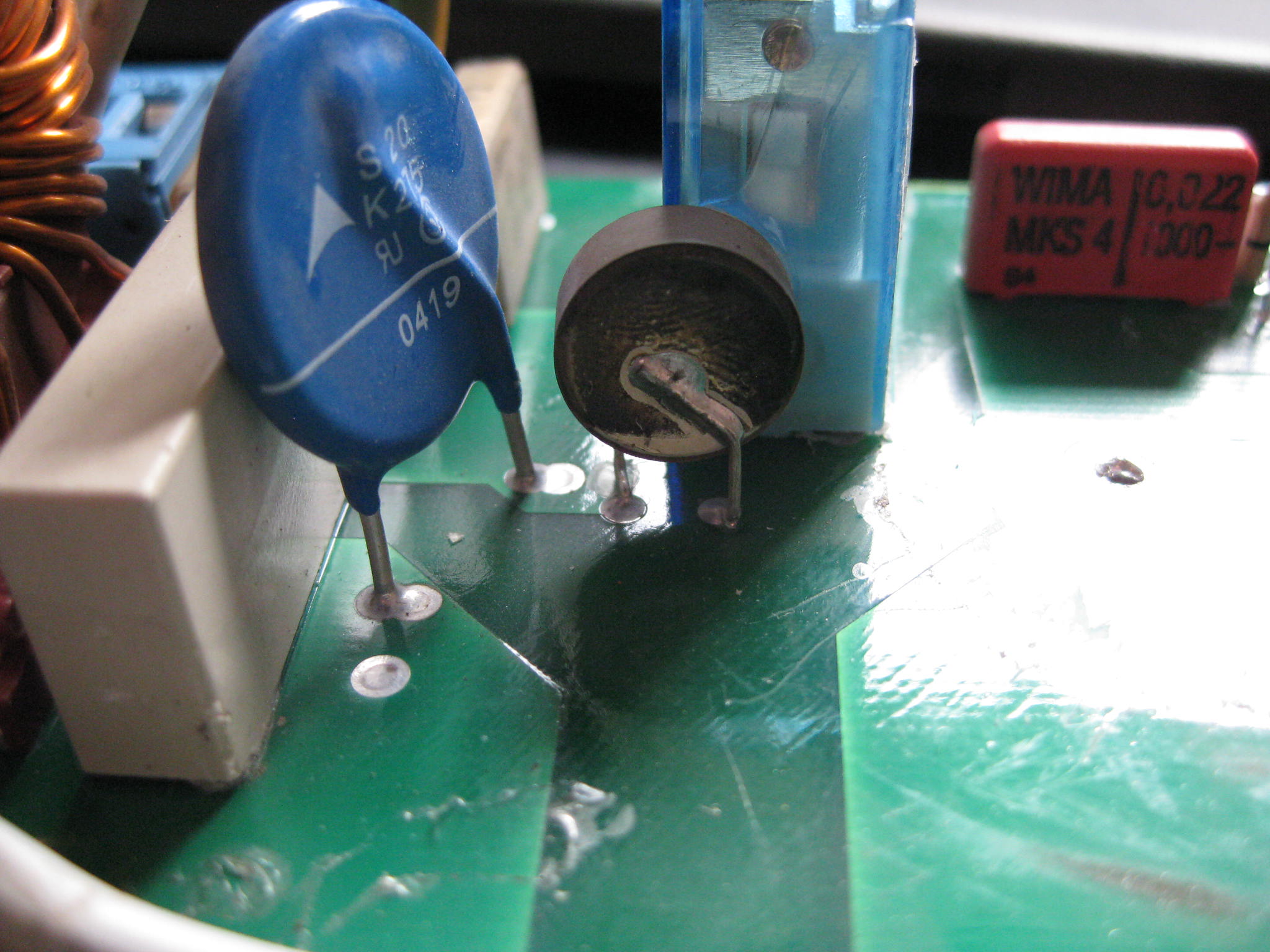

Die Reparatur des FETS hat ganz gut funktioniert (siehe Bild 1). @ Georg, sieht der NTC immer so aus? (siehe Bild 2) Zusammenfassend: Ich konnte soweit keinen defekten ELKO feststellen. Das ist natürlich blöde. Ohne eine Fehlerbehebung wird das Gerät ja nach wie vor nicht richtig funktionieren. Die 2n2 werde ich bestellen, sollte ich sonst noch etwas bestellen/tauschen?
#2652196
ja. Sollten deine Wärmeleitpads beschädigt sein, Bestelle sie gleich mit. Diese sorte PTC sieht ein öfter so aus. Also keine Sorgen machen. Kannst ihn aber auch gern ausbauen und durchprüfen. Beschriftung sollte B750 sein. Den Findest du z.B bei Pollin.
