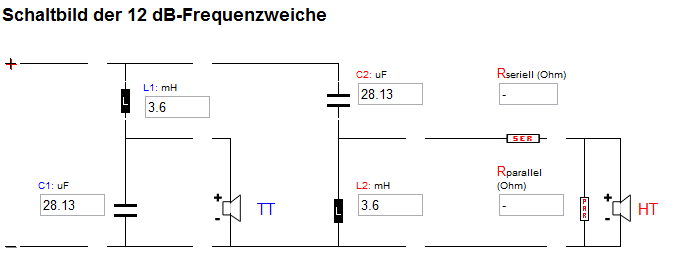

Danke für die Antworten bis hierhin.
Es handelt sich lediglich um einen einzigen Lautsprecher (Mitteltöner),
daher will ich das Signal vom Verstärker für Frequenzen unter 500Hz
dämpfen / abfiltern, damit der nur passende Frequenzen abbekommt. Die
Qualität spielt nur eine untergeordnete Rolle, es geht nur dadrum, dass
der Treiber den Betrieb "überlebt". Amp und Treiber haben eben beide 8
Ohm Impedanz. Bei einer 12 dB Weiche brauche ich laut Berechnungstool
lediglich 1 C (28,13µF) und 1 L (3,6 mH), und es wird kein Serien- oder
Parallelwiderstand benötigt. Klingt für mich nur etwas simpel. Im Anhang
das Schaltbild. Der komplette Teil für den Tieftöner würde ja entfallen,
wie gesagt, will lediglich einen Treiber ansteuern.
#2649317
Mit diesem Teil in Serie zum Lautpsrecher hast du eine Grenzfrequenz von
rund 420Hz:
http://www.reichelt.de/Tonfrequenzelkos-Visaton/VIS-ELKO-5372/index.html?;ACTION=3;LA=2;ARTICLE=35291;GROUPID=3590;artnr=VIS+ELKO+5372;SID=11T5WdtX8AAAIAAGyXAGscea17dd3196e734e78ce1054ca335851
Oder billiger:
http://www.reichelt.de/Tonfrequenzelkos-bipolar-/TON-47-63/index.html?;ACTION=3;LA=2;ARTICLE=21656;GROUPID=3144;artnr=TON+47%2F63;SID=11T5WdtX8AAAIAAGyXAGscea17dd3196e734e78ce1054ca335851
