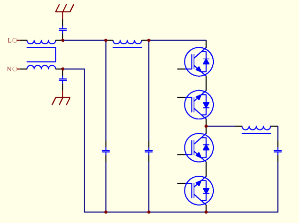

David V. schrieb:
> Hallo Simon,
> habe nach dem (Sinusdimmer-) Prinzip schon mehrere Auftragsentwicklungen
> von 0,5-10KW gemacht.
> Habe auch was passendes (steuerbar mit 0...10V) da, was ich zum Testen
> zur Verfügung stellen könnte.
Hi David, also Leistung brauch ich wie oben erwähnt nicht viel.
Dimmer klingt für mich nach  Phasenanschnitt. Ich glaub nicht, dass die
Schutzgeräte mit diesem "abgehacktem" Sinus klar kommen.
Was genau meinst du denn mit Sinusdimmer? Das Bild sieht mir nach
Halbbrücke aus.
Eine entsprechendes Leistungseelektronische Selberbau Konzept hab ich
mit Leistungs- und Steuerrungsplan bereits erarbeitet.
Wollte noch 2 bestenfalls fertig kaufbare alternativ Konzepte finden.
Gast #2678893
Hallo Simon,
Nein, aus dem "Gebilde" kommt ein, in der Amplitude einstellbarer, Sinus
raus. Ist ein klassischer Buck-Converter, nur für Wechselspannung.
David
