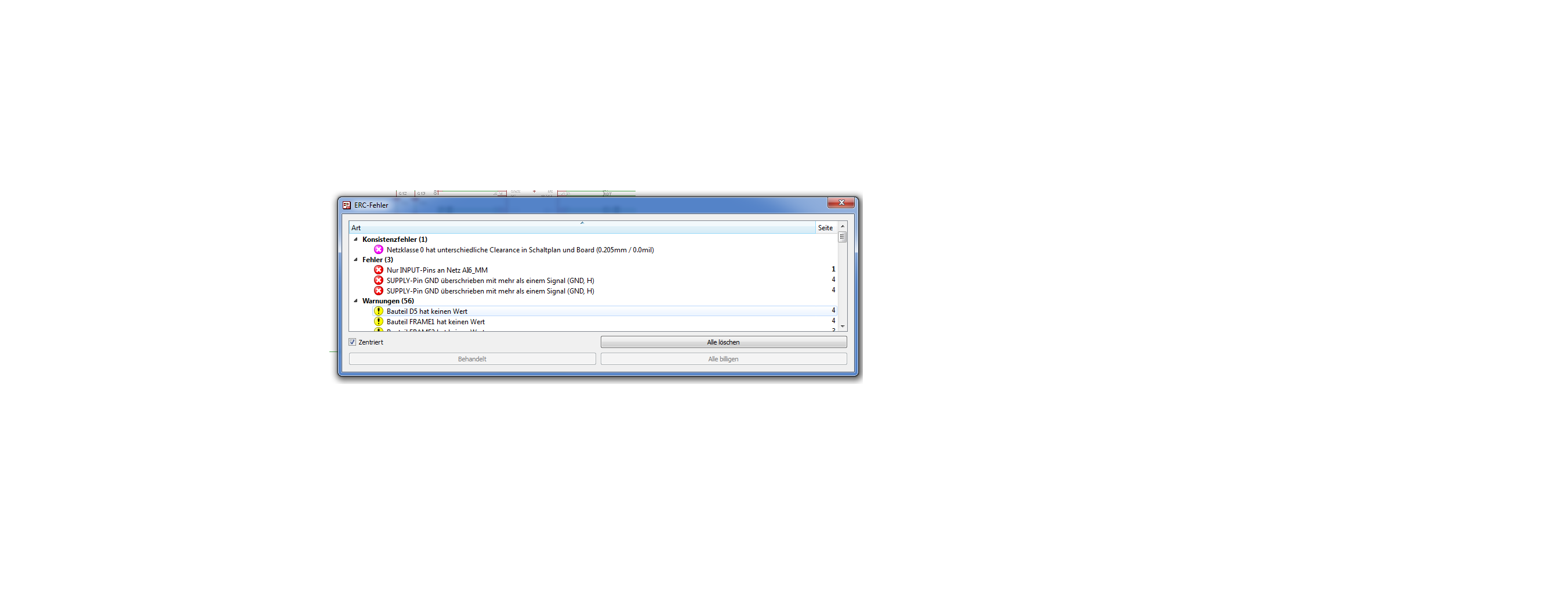

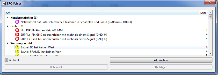

ich habe ein kleines Problem mit einem Eagle Projekt. Neuerdings erhalte
ich immer die Meldung, das Schaltplan und Layout nicht konsistent sind.
Darauf habe ich im Schaltplan ein ERC durchgeführt, leider kann ich
nichts mit der Meldung anfangen. Ich hoffe ihr könnt mir weiterhelfen
und hoffe viele nützliche Tipps, um dieses Problem zu lösen.
Gruß Oggy
Du hast mal am Schaltplan etwas geändert und dabei war das Layout nicht
geöffnet. Oder anders rum!
Ich hoffe du hast ein aktuelles Backup!
Sonst neu machen!
Unter...
-> Bearbeiten -> Netzklassen
...hast du verschiedene Werte für die Clearance eingestellt.
Einfach beim Schaltplan dort den Wert eintragen, der dort im Layout
steht (oder umgekehrt). In dem Fall zum Glück kein Problem, das wieder
gerade zu ziehen.
Was ist mit euch allen los das ihr nichtmehr mit Paint umgehen könnt um
ein vernünftiges Bild vor zu legen??
Oder bist du wieder der gleiche?
Kleiner Tipp:
Wenn ihr nicht wisst wie man bei Paint den Ausschnitt kleiner macht:
Unten Rechts in der Ecke ist ein kleiner Blauer Punkt, den kann man
ziehen.
Wenn es euch zu viel Arbeit ist: Fenster markieren und AltGr+Druck und
ihr habt nur das aktive Fenster...
