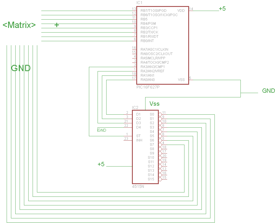

Ich will mit der Hilfe eines CMOS 4515 eine 8x8Matrix ansteuern.
Zunächst hab ich nur eine 4x4 Matrix gebaut aber sogar die funktioniert
nicht wirklich...
Kann mir jemand erklären was ich falsch mache?
Hab das Ganze folgendermaßen angeschlossen:
http://www.bradsprojects.com/phpBB2/uploads/8x8_led_schematic_641.png
Halt nur für meine ICs.
THX!
Du träumst nachts von Perpettum Mobiles.
Aus einem PIC-Ausgang kommen maximal 20mA,  und ein
HEF4515 leitet bei 5V nur so 0.44mA nach Masse ab.
Es hat schon seinen Grund, warum andere Leute
mehr Aufwnad für eine 8x8 Matrix trieben, um die
nötigen Ströme von 8x8x20mA=1.28 Ampere schalten
zu können.
Ist es wirklich unzumutbar, bevor man was bastelt,
erst mal zu gucken, wie andere das machen ?
http://www.dse-faq.elektronik-kompendium.de/dse-faq.htm#F.8.1
Da die Schaltung schon grober Murks ist, müssen
wir über das Programm nicht reden, du brauchst dann
eh ein anderes.

Ja ich weis aber ich hab mir das ja nicht selbst ausgedacht...
Ich habs ja von Jemand bei dem es zu funktionieren scheint und ich weis
auch das es nich geht für alle LEDs aber für mindestens eine sollte es
reichen oder? Und so falsch ist das Programm nicht ich bräuchte um den
höheren strom zu verarbeiten nur ein paar Transistoren. oder?
